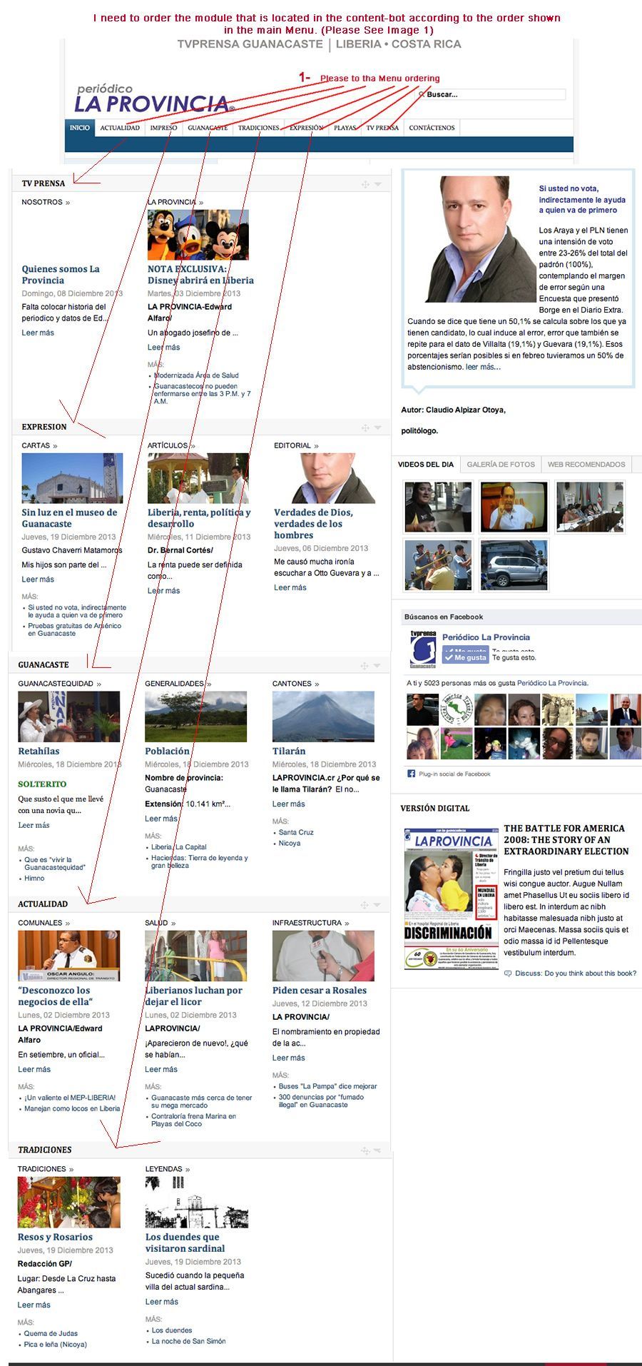

Hola en esta Plantilla ( http://guanapym-cp58.webjoomla.es/laprovincia/index.php/es/), favor ver el Menú principal. Luego ver los módulos que vienen abajo . Necesito que los módulos vayan acorde al orden del Menú.
Les adjunto imagen para mayor explicación.

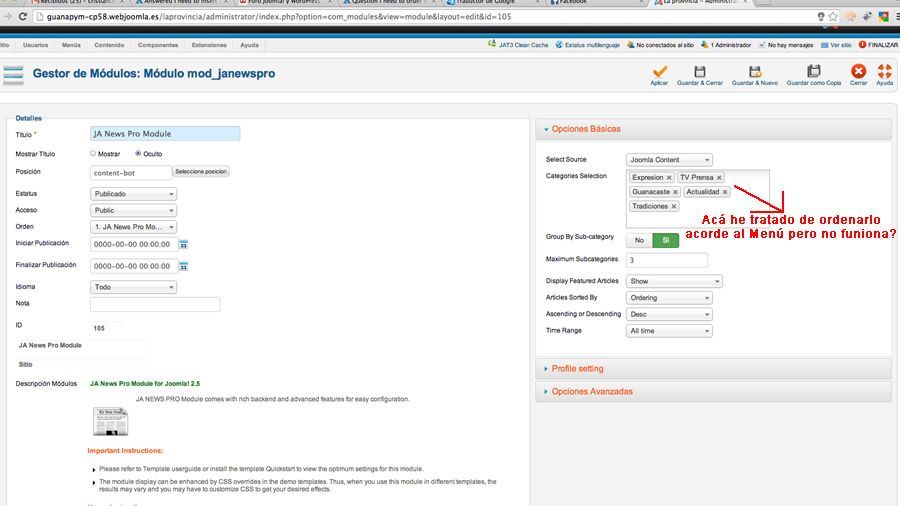

Respuestas: 450
Hola Adjunto captura del módulo.
Respondido : 20/12/2013 3:38 pm
En la captura de pantalla que envías no veo que existe una opción para poder ordenar las categorías. Es posible que estas se ordenen por su id o por el orden que hayas puesto para las categorías, aunque en la captura de pantalla veo el mismo orden que en el que se muestran.
Para verificar si se trata de un orden de las categorías vete en la administración de la web a Contenido->Gestor de Categorías y prueba a cambiar el orden para ver si repercute en el módulo. En caso de no ser así es posible que no se pueda modificar el orden.
