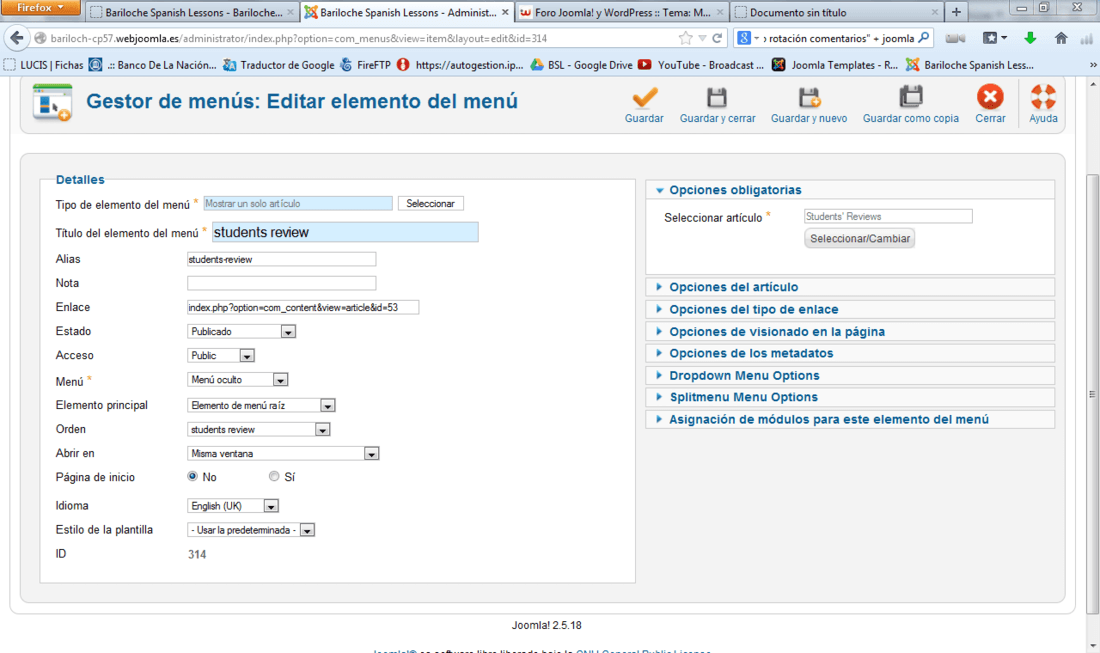

Danos el enlace a alguna página que hayas publicado en ese nuevo menú oculto. Además, envíanos una captura de pantalla de la configuración del elemento de menú que se asocia con el enlace que nos has pasado y otra captura de pantalla de la configuración de algún módulo que sí se tendría que estar mostrando en esta página.
En esta última captura de pantalla se tendría que poder ver las asignaciones.

Respuestas: 377
Adjunto la captura solicitada del elemento de menú.
No me pasa solo con ese elemento de menú sino con todos los del menú oculto.

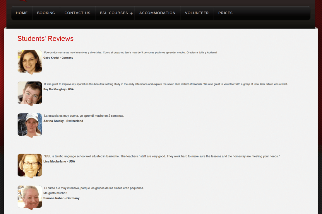

Respuestas: 377
Probé poniendo el elemento de menú que no admite los módulos en la navegadora principal, y si bien se ve correctamente los menú no aparecen.
Esta era la prueba que me sugerían hacer?
Ahora lo desabilité porque no quiero que se vea, pero les envío la captura de la pantalla para que vean que funciona.

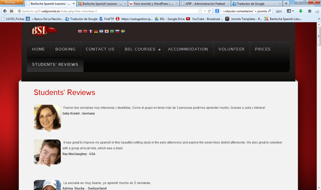

Desconozco si has hecho cambios pues accedo a Students' Reviews y lo veo correctamente:

Respuestas: 377
el módulo asignado, por el cual es la consulta no aparece.
El artículo se ve bien pero los módulos no aparecen ni en este artículo ni en ninguno de los del menú oculto?
No se entendío el problema? No entiendo este comentario realmente.
