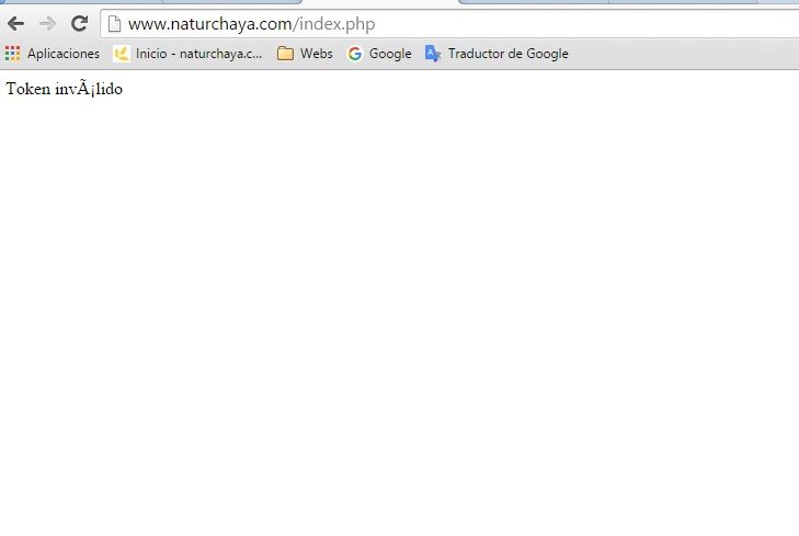

Hola cuando un cliente rellena los datos para registrarse a la web, no le deja y sale el texto "token invalido"
no se cual es el motivo,

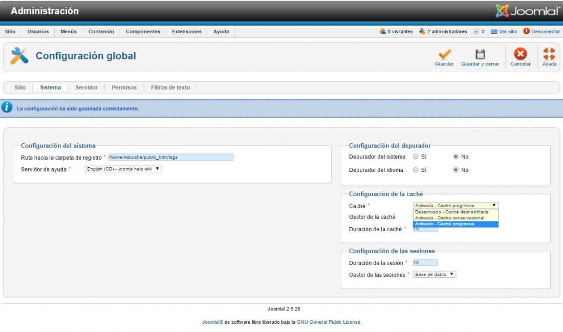

Puede que sea un tema de la caché. Vete a Sistema->Limpiar la caché y limpia la caché. Comprueba si así funciona el registro
¿Hace cuanto no te funciona el registro?

El problema persiste no ha cambiado nada, que falla el registro, me he dado cuenta cuando me lo ha comunicado un cliente que no podía registrarse, nose cuanto tiempo estaría anteriormente
te envió una imagen con el error que da y otra para saber cual es la mejor configuración de cache

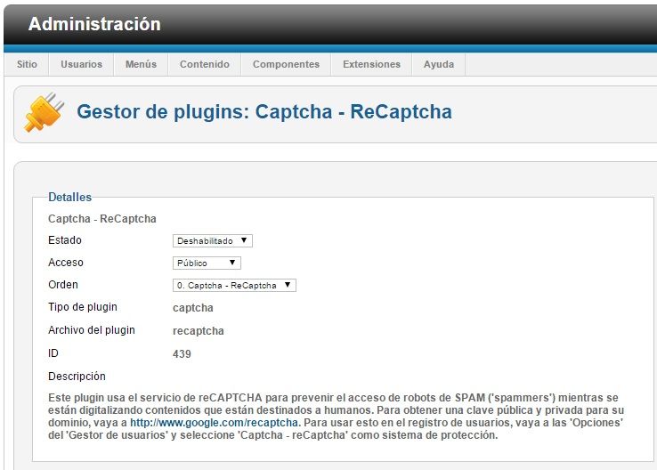

Hola Andrés,
¿Has probado a desactivar el reCAPTCHA en el formulario de registro y ver si completa el proceso?
El aviso de token puede venir de un problema con el código del reCAPTCHA.

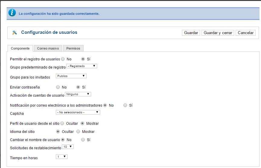

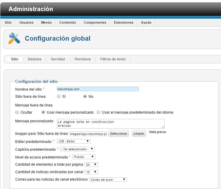

No se desactiva en la pagina web, te envió unas imágenes de que esta desactivado, pero no en la web
me falta algo por hacer para desactivarlo, sigue sin poder registrar

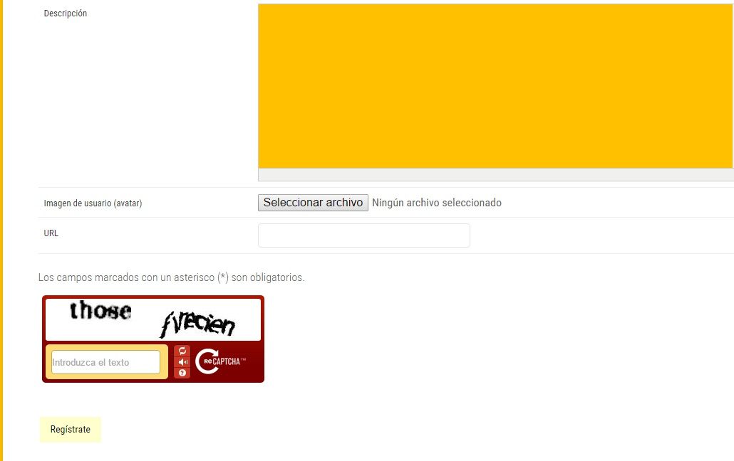

Miembro Admin
Hola Andrés,
Son las capturas del módulo de registro de K2 en todo caso las que deberás facilitar o revisar tu para ver si activan recaptcha.
Por defecto K2 tiene su propio control de reCAPTCHA independientemente del de Joomla.

Usuario experto
Hola, quieres decir que el captcha que queda activado es de K2, si es asi como se puede desactivar
