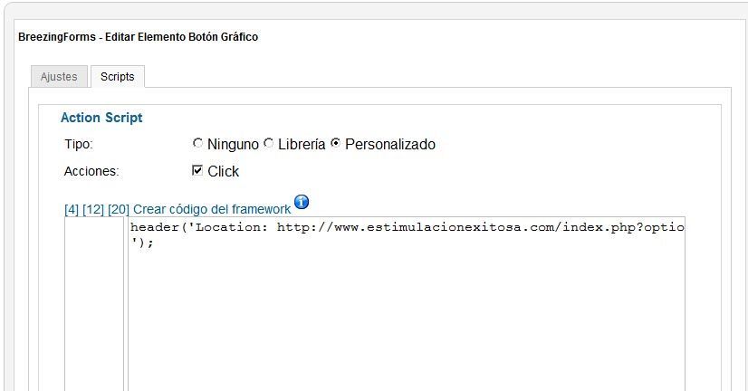

2. Al colocar al botón ff_validate_submit me envia la información que se escribe, pero quiero que al llenar el formulario me envié a otro articulo, no me sirve a una segunda página del mismo formulario como muestra el tutorial.

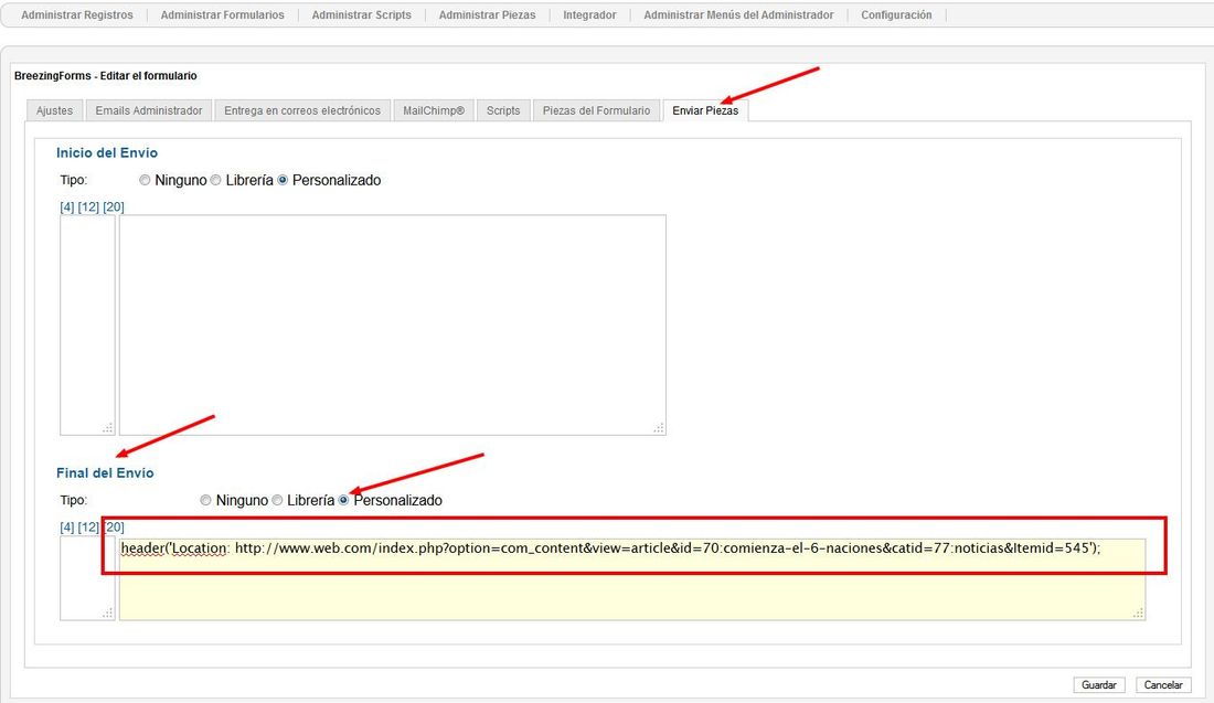

Sobre el tema de redirigir a otra página, cuando estés en la administración del formulario pulsa en el botón Editar Formulario y, a continuación, pulsa en la última pestaña Enviar Piezas. En el apartado Final del Submit seleccionar la opciónPersonalizado y en la caja que se muestra debajo poner el siguiente código:
header('Location: http://www.web.com /');
en donde debes sustituir http://www.web.com/ por la url de la página donde quieres redirigir tras el envío del formulario.

2. Respecto al código que me das para el botón.... disculpa mi ignorancia, pero no se cual seria la url porque es otro articulo que tengo allí mismo en el gestor de artículos, y te pregunto también si debo agregar ff_validate_submit en el mismo recuadro de personalizado junto con
header('Location: http://www.angiepaola.com /');

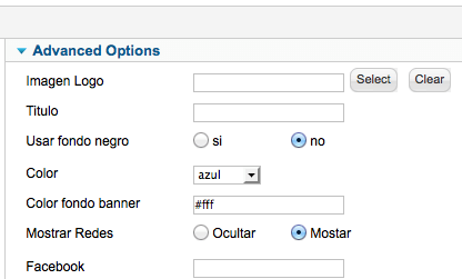

Para cambiar el fondo negro debes ver en la configuración del estilo de la plantilla, desde el menú de extensiones => gestor de plantillas => estilos => elegir el estilo de la plantilla y luego ubicar el parámetro de : usar fondo negro, tal como se aprecia en la imagen adjunta.

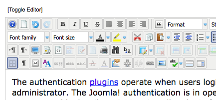

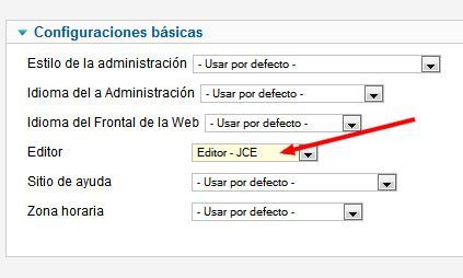

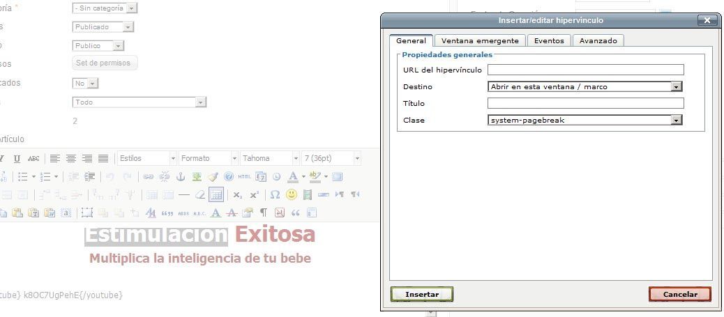

Con respecto a cómo hacer referencia a un artículo, puedes usar el editor JCE para tal fin, habilita este editor para tu backend, luego verás una pantalla como la siguiente cuando edites artículos
Marca el texto y utiliza el botón de link (enlace) que aparece en la última fila, luego verás que puedes insertar el link navegando por el arbol de contenidos, tal como se muestra en la imagen

1. Respecto a la configuración del estilo de plantilla, tal cual me describes he cambiado las opciones de color incluso también agregue una dirección al botón de facebook y no funciona.

Con respecto al estilo de la plantilla tienes que dirigirte al siguiente fichero: /templates/we_empresa1_j25/css/estilos/fondo/negro.css y aproximadamente en la línea 5 debes cambiar el estilo del color #000000 que es el negro a otro color, por ejemplo el blanco #FFFFFF:
.contenedor.posheader { background: url("../../../images/degradetranslarge.png") repeat-x scroll 0 0 #000000; }
Sobre la redirección es importante que generes la url del artículo al cual se va a dirigir el formulario cuando se presione el botón de enviar tal como te indica Jhon (adjunto captura).

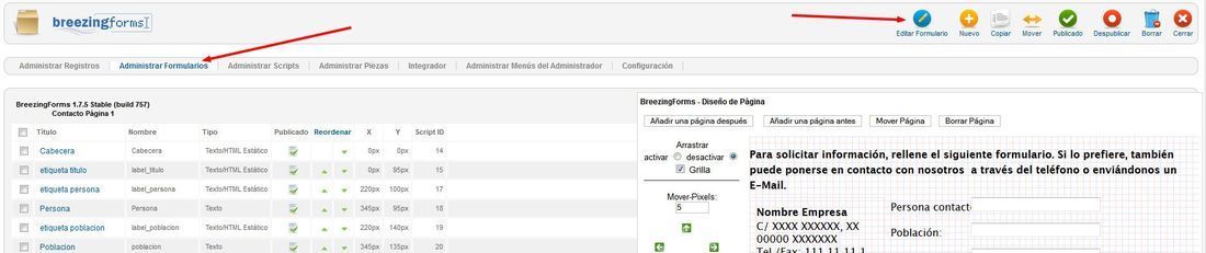

El siguiente paso es dirigirte al formulario que estas utilizando y editarlo (adjunto captura).
Y por ultimo realizar los pasos que te indico Pablo, dentro de la pestaña de enviar piezas. Colocas el header('Location: http:// '); con la url generada anteriormente (adjunto captura).

gracias por tu ayuda, sin embargo no me funciona todavia, ya tengo el link...pero creo que el problema radica en el editor del formulario, porque según tu pantalla, hay un link para poner la dirección en Enviar Piezas y mi no me aparece..
te envió la captura
