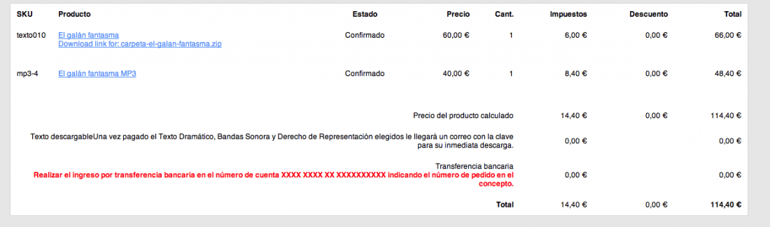

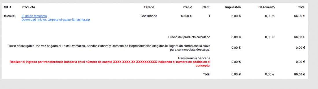

Hola, me encuentro en la fase de puebas de compra de mis productos descargables. Observo que si compro un solo producto el descargable se adjunta a la venta. Sin embargo si compro dos o más productos el segundo y los siguientes no se adjuntan.
He realizado muchas pruebas y siempre es así, si solo es una compra todo correcto, pero si son dos o más solo se adjunta el primero.
Adjunto archivo de la compra de un producto (esta el descargable) y en el de dos productos. En el primero esta el descargable y se descarga perfectamente y si pinchas en el segundo te lleva a la pagina web de ese producto.

Te adjunto los correos con la confirmación anteriores donde se ve lo que antes te explicaba. El plugin que tengo para la venta de los descargables es el que me recomendasteis cuando inicia la tienda: VM - Custom - iStraxx product download. ¿Tendré que volver a recargar el backup?
En la captura se puede ver el enlace del fichero descargable. Verifica si el siguiente articulo de blog te es de utilidad:

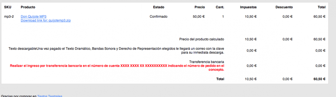

Hola, he realizado una revisión completa de lo que me comentáis y esta todo correcto. Os adjunto una nueva captura de compra de un solo producto (El galán fantasma MP3,) que como se puede ver en la captura anterior esta conjuntamente con otro producto (El galán fantasma) que si se adjunta y este que os envío ahora solo como podéis ver no se adjunta al ir acompañado por otro. Solo se adjuntan los archivos si es una compra de un producto, si van más el segundo no se adjunta.

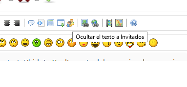

Puedes ocultar los datos usando la opción de ocultar texto en el editor con el icono de los muñecos con la llave
Perdona mi ignorancia: especificame por favor que datos necesitas, en que sitio tengo que buscarlos y donde esta la opción de ocultar texto?

Entiendo que el plugin de descargas que estás utilizando ya te venía con el pack y no lo has instalado por tu cuenta. De ser así, es muy posible que este plugin se haya quedado obsoleto, de forma que esta versión ya no funcione correctamente con tu versión de Virtuemart o que, directamente, nunca haya funcionado bien del todo.
Actualmente nosotros no disponemos de versiones más recientes de este plugin, por lo que tendrías que comprar la versión más nueva del mismo. Entiendo que en la nueva versión el problema tendría que estar corregido, pero es algo que no podemos garantizar.
También se podría optar por utilizar otro plugin distinto, como los siguientes:
