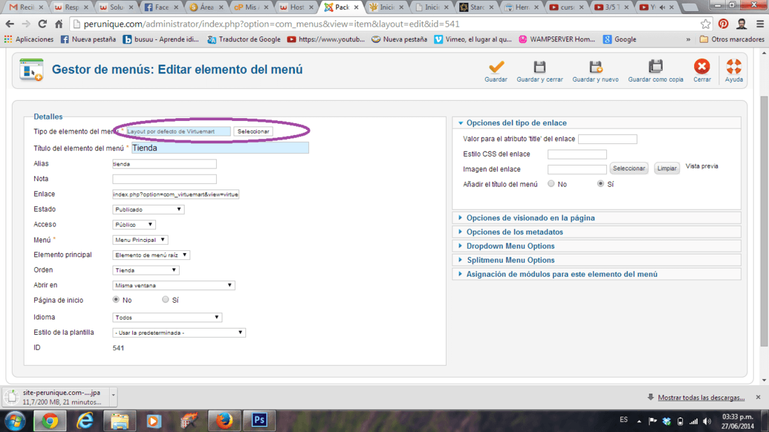

Hola, el menu tienda no redirige a las categorias que ya estan listas, gracias por su ayuda

¿Has eliminado el ítem de menú Tienda y lo has vuelto a crear apuntando al elemento correcto o simplemente lo has editado y cambiado?.
¿Luego has limpiado la caché de Joomla?.

Hola, No , no he eliminado el item de menu tienda, es el mismo, siempre ha dicho Layout por defecto de Virtuemart, igual volvi a darle click en seleccionar y seleccione el mismo nombre que ya estaba, confirmeme si hago lo que me acaba de mencionar,gracias por la ayuda.

Hola, acabo de crear otro menu tienda2 con el enlace asi como muestra el articulo y borre el menu tienda que ya tenia en la plantilla, limpie la cache desde el administrador sitio mantenimiento limpiar la cache, todo sigue igual, que mas puedo hacer.

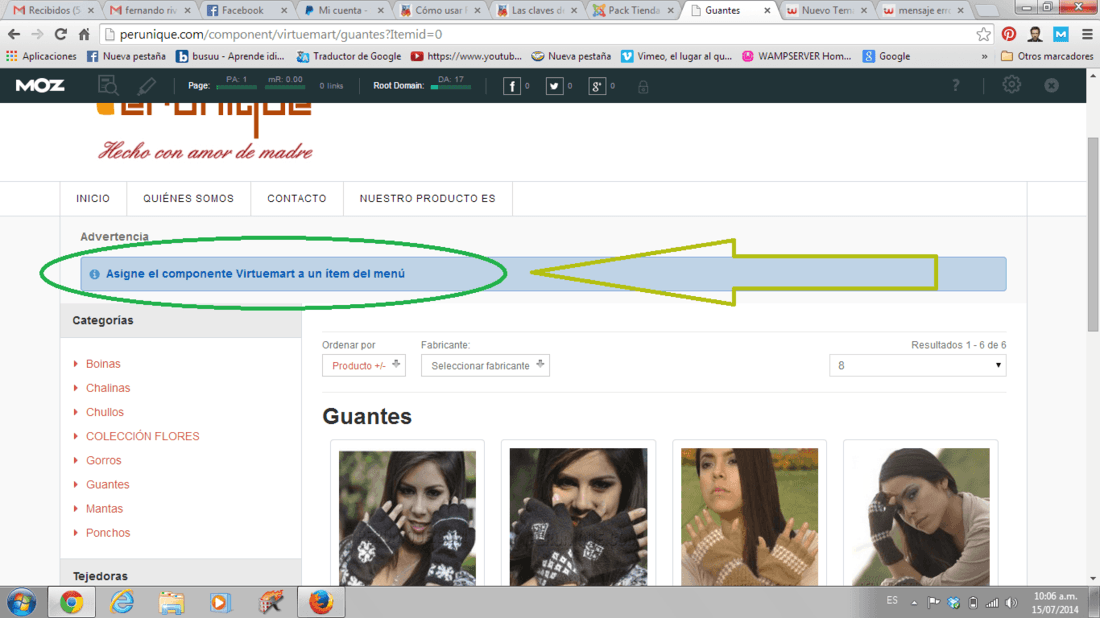

Stephan no menciona nada referente al problema en particular, he despublicado el menu Tienda del menu principal, porque igual se puede llegar a los productos por el modulo de el costado, lo malo es que la url ha cambiado en los productos y esta saliendo una advertencia referente al Componente Virtuemart, espero cualquier ayuda,gracias

Al actualizar tu virtuemart también actualizaste el componente AIO?
Luego si aún no funciona, prueba cambiando temporalmente de template y verifica si con esto se muestra el menú correctamente.
Con tu plantilla y en la situación actual, algo que podrías probar también que uses un menú oculto para que no te aparezca el mensaje
https://www.webempresa.com/blog/crear-un-menu-oculto-en-joomla-25.html
