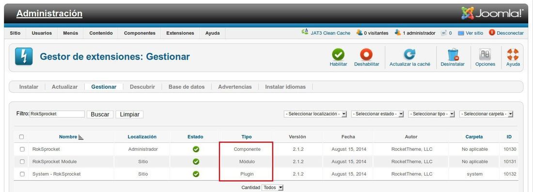

He descargado la última versión del módulo "RokSprocket" y lo he instalado sin problemas:

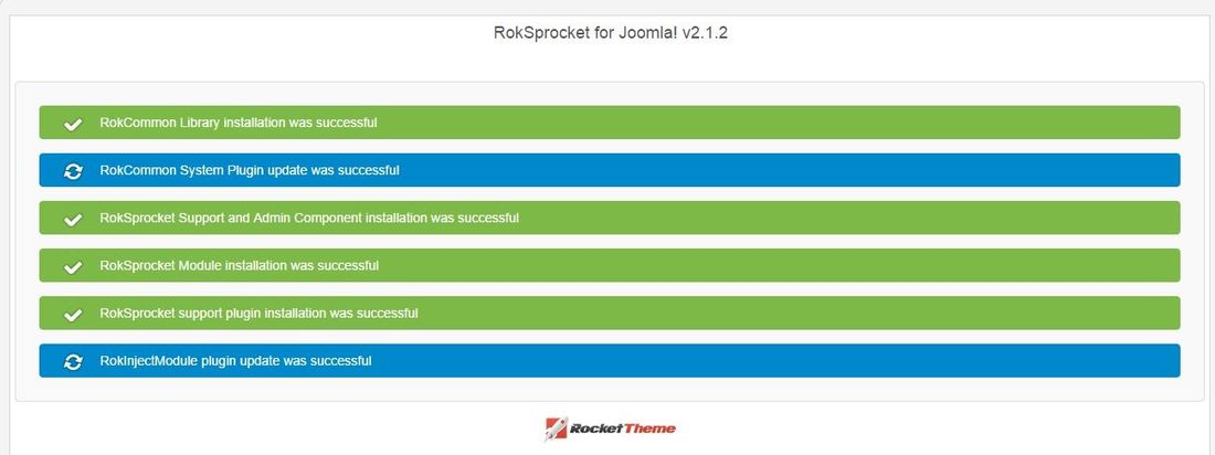

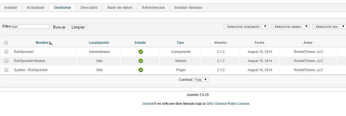

Verifico que se instalan todos los elementos de la extensión:

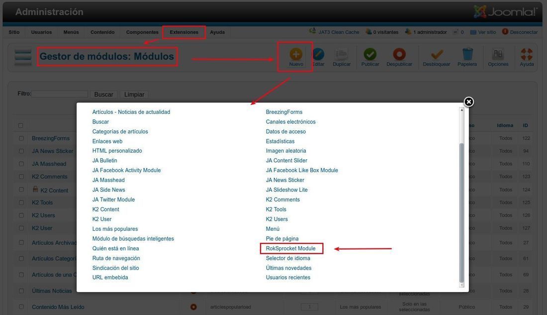

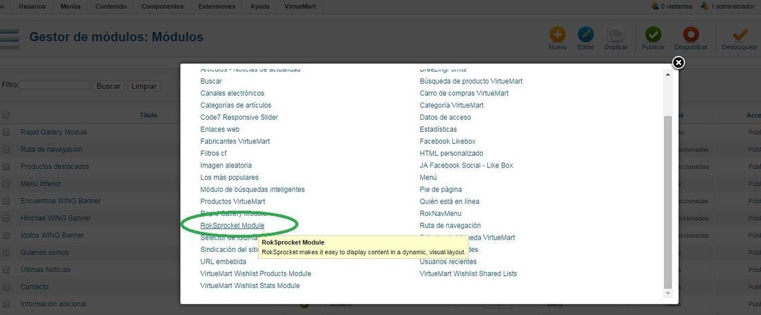

Luego desde el Gestor de Módulos creo un "nuevo" módulo "RokSprocket":

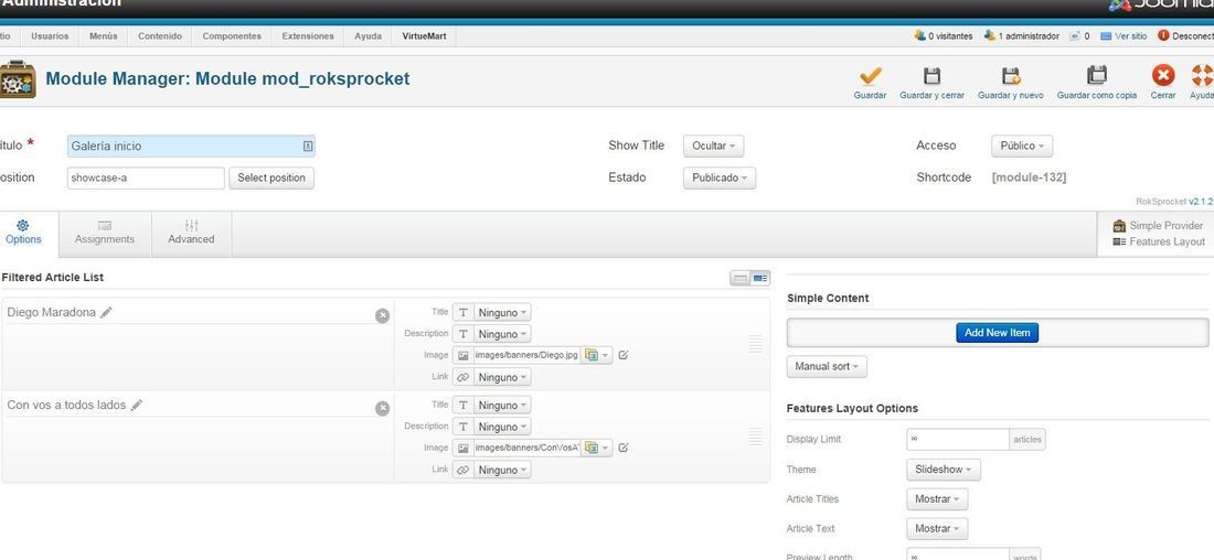

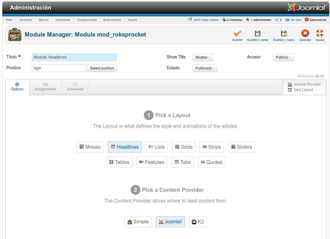

Dentro creo un "Modulo Headlines" y lo configuro para una posición, etc.:
Configuro los demás parámetros que me hagan falta:

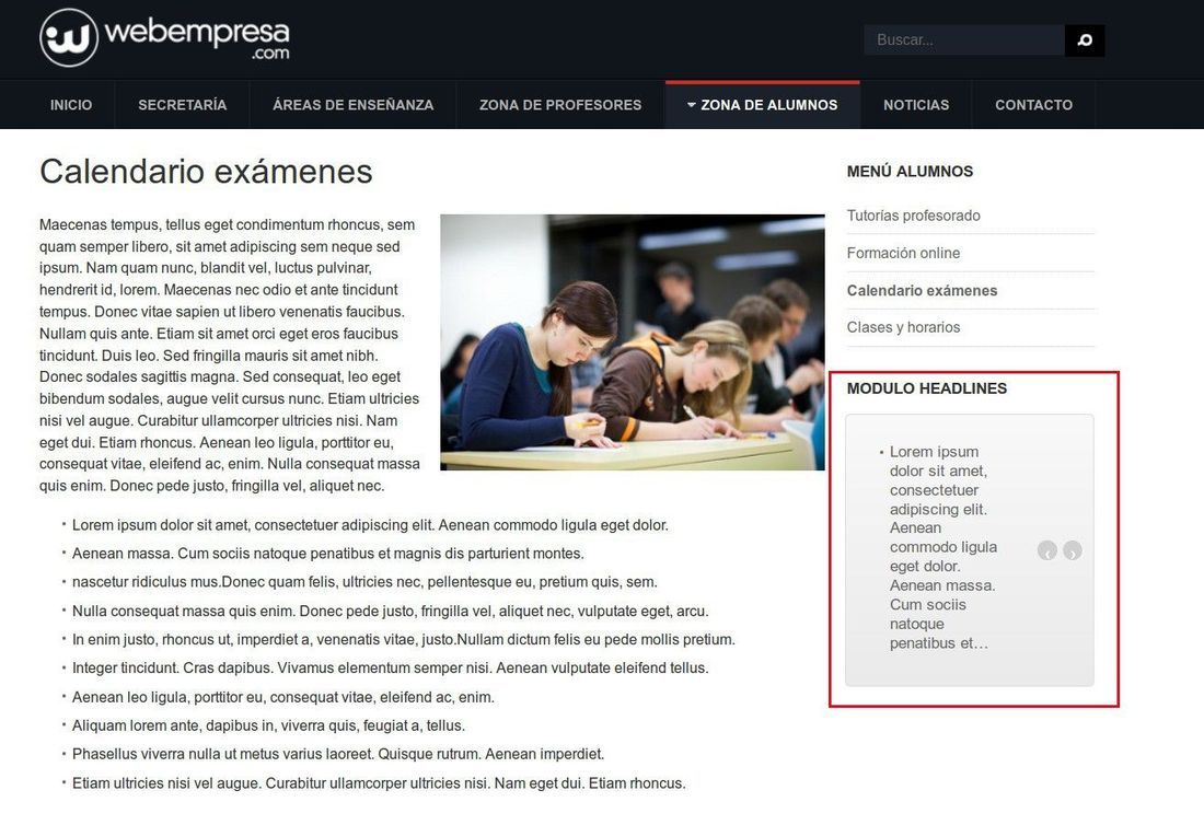

Y lo publico. Se muestra sin problemas:
Probado en un Joomla 2.5.x desactualizado sin cosas raras instaladas.

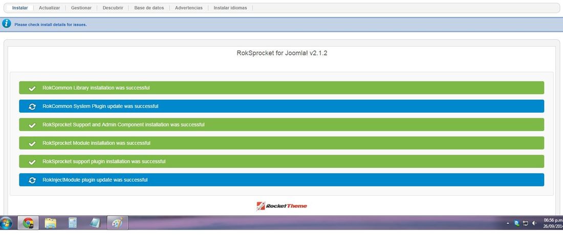

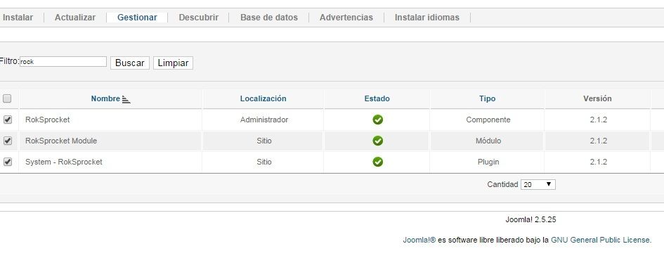

Acabo de realizar todos los pasos que me has indicado... Pero al instalarlo no veo todo verde como lo tienes tú.. Adjunto capturas...

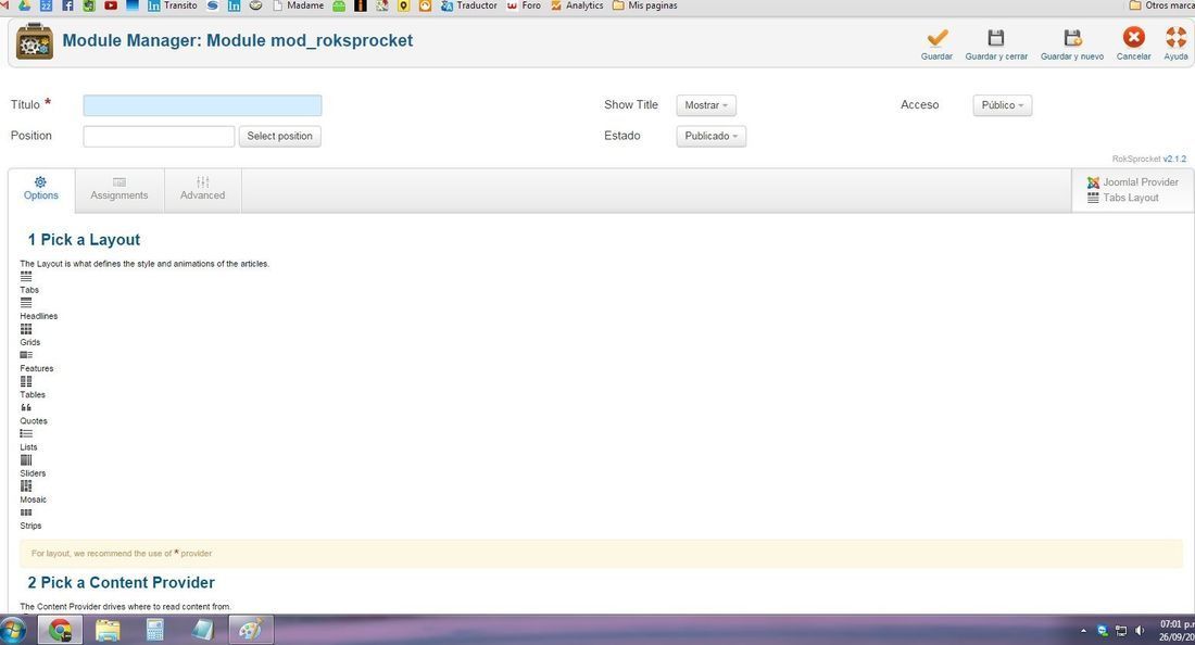

Y al querer crear el módulo, no lo puedo hacer, me queda congelado. Adjunto capturas tambien..

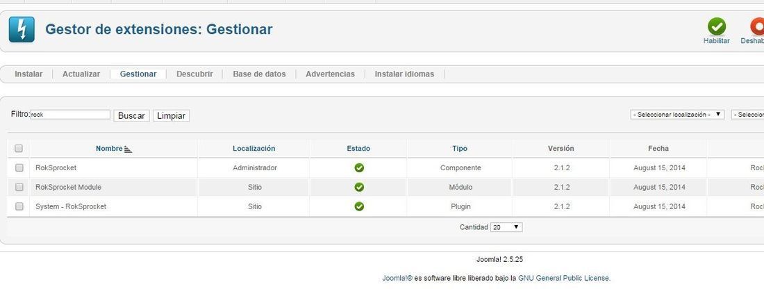

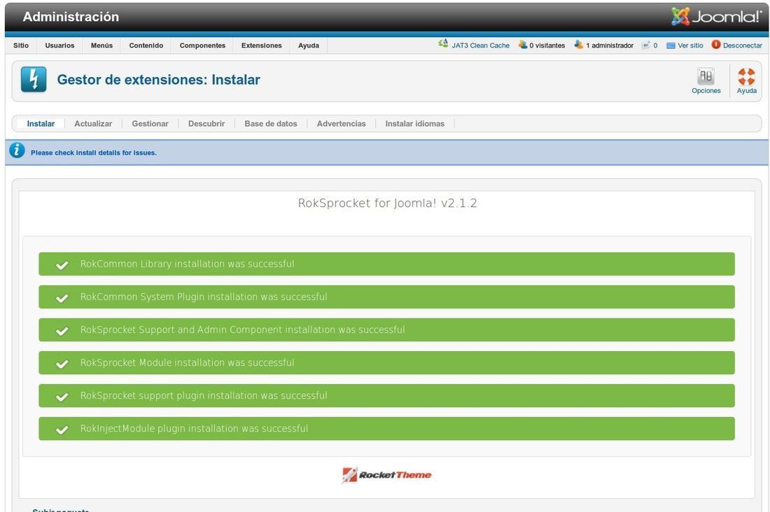

He realizado los pasos que me has aconcejado... Al instalarlo nuevamente no tuve todos los casilleros verdes. Lo probe igual y en estos momentos esta funcionando.
¿Porque no lo puedo instalar completamente?
¿Esto puede traerme algun problema?
Gracias y saludos!
PD: Adjunto imágenes.

Hola Julian,
Es normal que no los veas todos verdes, sino azules (lo que es lo mismo) pues los elementos que ya estaban instalados (que no desinstaleste) simplemente se han actualizado, por ese se muestran en azul. (Es importante que leas el texto en azul, lo dice muy claro)
Sería útil ver una captura de pantalla cuando seleccionas que tipo de elemento de módulo seleccionar para crear con "RokSprocket" tal como yo te mostré en mi captura.

Ok! Entiendo lo que me dices... Pero entonces porque antes no me funcionaba??? Siempre me tiro carteles verdes y azules...
Gracias y saludos!
Respondido : 29/09/2014 4:16 pm
Hola Julian
Supongo te refieres a los carteles de instalación, los verdes son de la propia extensión y los azules las dependencias, no deberías preocuparte por esto salvo te aparezcan carteles rojos
