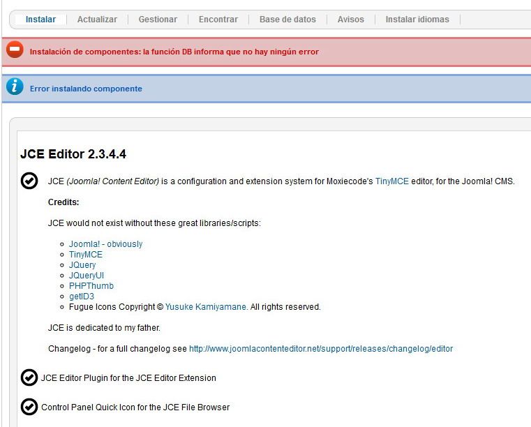

El problema que tengo es que cuando voy a editar cualquier artículo, éste no carga. Cuando isntalo aparece una leyenda "raRA" adjunto capturas.

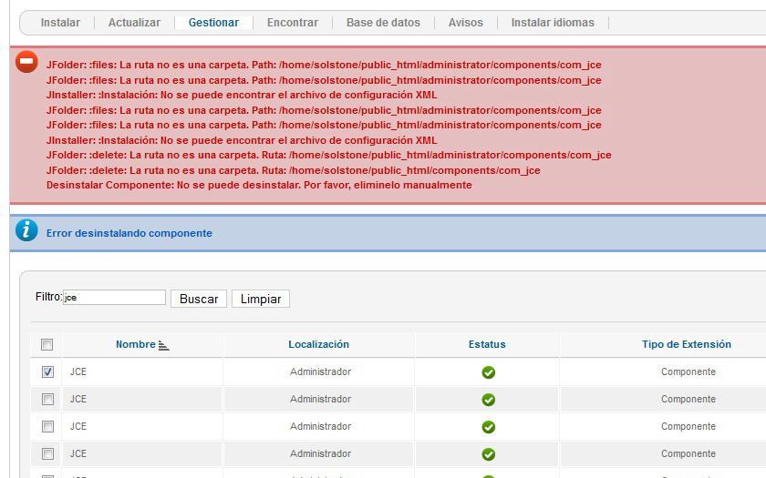

Ya he intentado realizar la operación de desinstalar y volver a instalar. Pero en principio no funciona. Cuando desinstalo da un error, algo así cono que no encuentra la carpeta a borrar y me dice que lo borre manualmente. Adjunto capturas.
Cuando busco para borrar manualmente en la ruta proporcionada en el error, no veo los directorios a borrar...

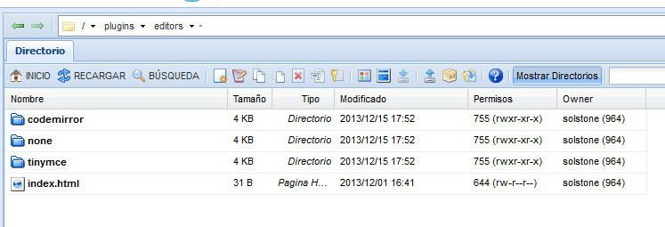

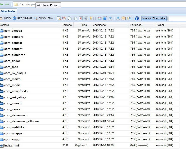

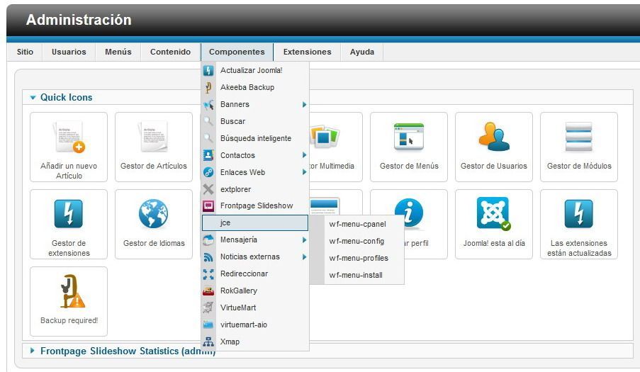

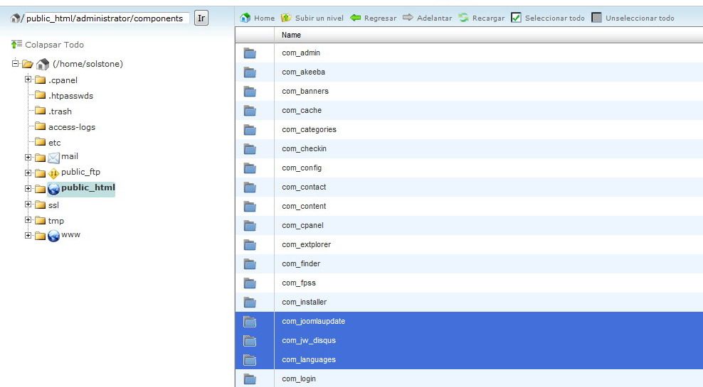

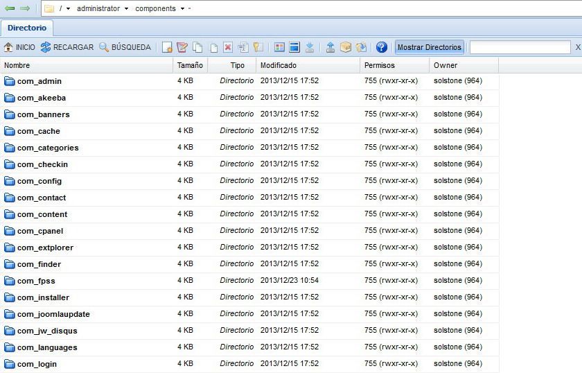

Muy buenas de nuevo, he buscado en las tres turas que me has proporcionado, pero no están los directorios para eliminar. Paso capturas.
Respondido : 24/12/2013 11:32 am
Ok, ¿y la instalación del componente no funciona?

Instalar, se instala.... de aquella manera, pero si instala, pero volvemos al inicio. Adjunto cptura de instalación.

Ahora ha aparecido el directorio en plugins/editor/jce lo he eliminado y he tratado de eliminar el resto mediante el desinstalador, pero da el mismo problema.

Ufff.... para ir por tartes. No he borrado manualmente nada hasta que he visto que era imposible borrar desde el gestor de extensiones. Al tratar de desinstalar desde el gestor de extensiones que aparecen varios mensajes en rojo que indican que no se encuentra el directorio y que lo borre manualmente. Es a lo que he procedido despues de varias respuestas en el foro.
Por otro lado, acabo de realizar la copia de seguridad, para no liarla , pero antes de proceder a la tarea que me comenta Pablo, si accedo al gestor de extensiones y filtro por JCE siguen apareciendo los componentes y plugins, aunque si busco las rutas anteriormene mencionadas no aparece nada relacionado con JCE...
