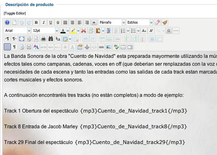

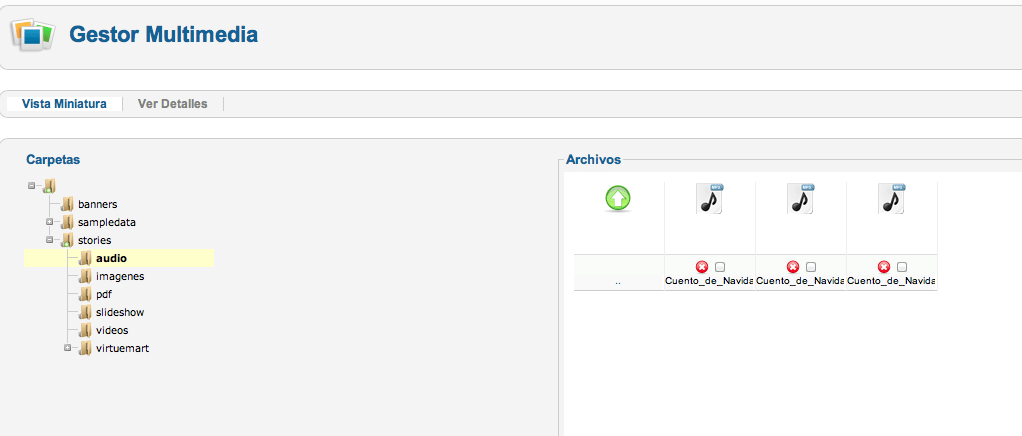

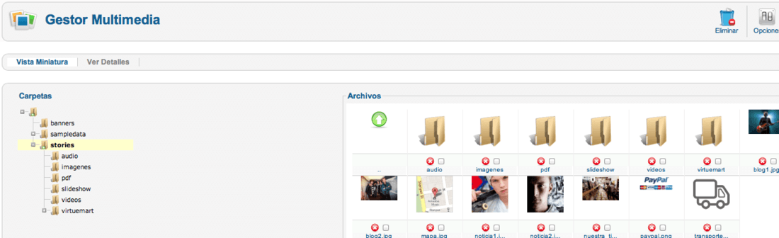

No he logrado hacer funcionar un archivo MP3 con Allvideos (los vídeos y pdf que subí van bien). Sigo todas las instrucciones del video
http://www.youtube.com/watch?v=HzHUTe0f8j0#t=628
pero no encuentro el fallo. Subí los MP3 por cPanel, y escribí todo correcto (según creo) pero no logro hacerlo funcionar.
Adjunto un par de imágenes con el proceso de subida.

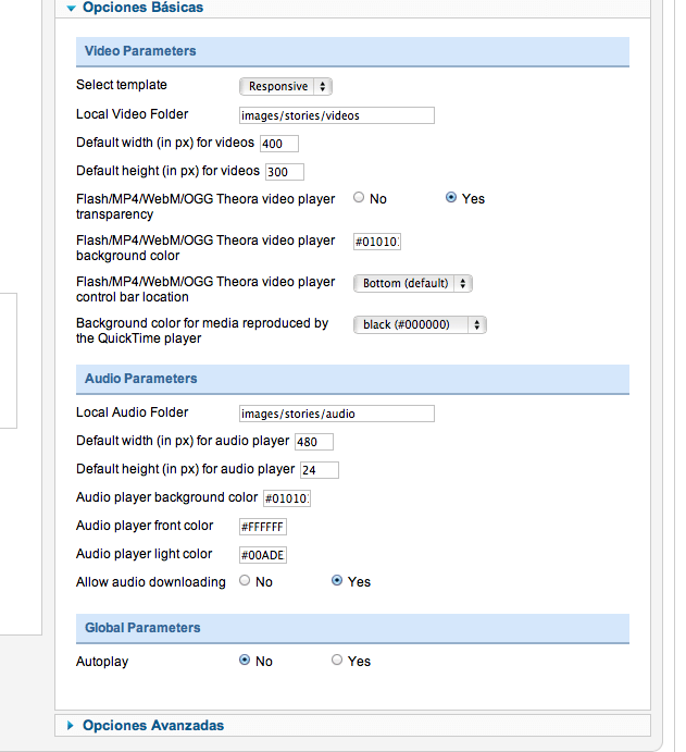

Por lo que veo en la segunda captura de pantalla, no estás poniendo ninguna ruta para indicar dónde están alojados los archivos mp3 que quieres reproducir, por lo que entiendo que se está cogiendo de lo que hayas configurado en el plugin.
Lo más probable es que esa ruta que tienes en el plugin AllVideos no sea images/stories/audio, especialmente teniendo en que cuenta que comentas que otros vídeos sí te los reproduce.
Prueba a colocar los archivos mp3 en la misma ruta donde has subido los vídeos para ver si funciona. De no ser así, envíanos una captura de pantalla con la configuración del plugin.

Hola Pablo, te adjunto la configuración del pluging y el enlace conque me funciona el video que lo traigo desde youtube.
Gracias por tu respuesta.

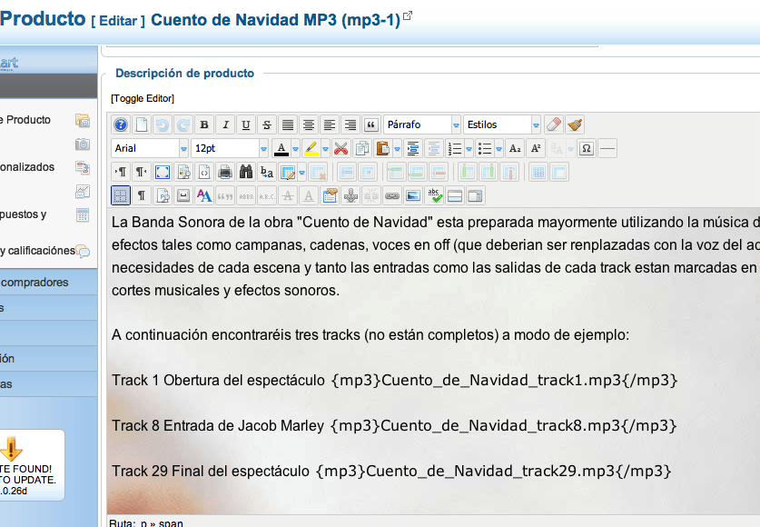

Prueba llamando con la extensión del archivo de audio y verifica si te funciona, es decir el nombre completo.

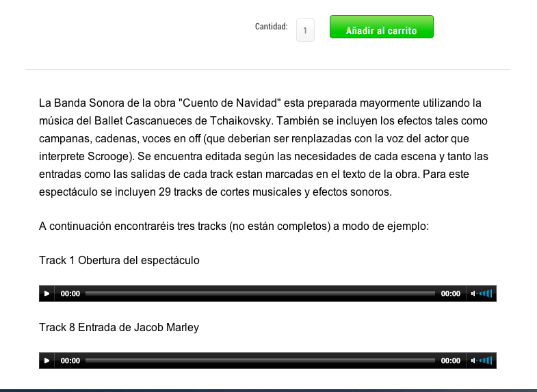

Hola Jhon, no funciona, Te adjunto la imagen de lo que agregue (puse la extensión .mp3)
Respondido : 03/06/2014 10:15 pm

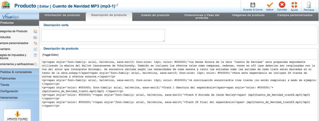

Adicionalmente ¿puedes facilitar la captura de la caja de texto donde llamas al archivo de audio con etiquetas del plugin {mp3} pero sin el editor JCE habilitado? para que veamos el texto + código en crudo.

Hola Luis, No se exactamente que es lo que me pides con ¿Puedes facilitar el enlace concreto donde insertas el audio o vídeo con Allvideos?
Te adjunto la imagen del código.

Realiza la prueba renombrando los archivos a un nombre mas sencillo como 1.mp3, verifica si las mayusculas provocan problemas, prueba también en un articulo normal de Joomla y no en un producto.
Respondido : 04/06/2014 12:15 am

Gracias a todos, puse un nombre más simple con minúsculas y un numero y funciono.
