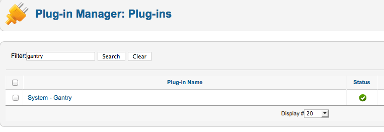

Tal como te comenté debes verificar que el pluging del framework gantry se encuentre instalado
Verifica la carpeta /libraries/gantry
También verifica si tienes el pluging instalado, tal como se ve en la siguiente captura de pantalla, desde el gestor de pluging
