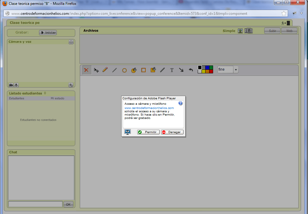

si utilizo el servidor de flahs que te dan como ejjemplo el componente, si funciona, el problema es que no puedo ver como han hecho la configuracion porque no puedo acceder al servidor. el fichero adjunto es un pantallado del ejemplo, cuando funciona correctamente, veras que antes de entrar tienes que aceptar la utilizacion de la camara y el audio.
