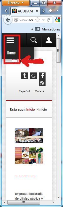

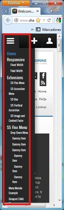

Tras pasar a Multilenguaje no se me muestra bien el menú responsive. Se entiende mejor viendo las imagenes que adjunto. La "OK" pertenece a la demo de la plantilla. Uso Joomla 2.5.9 y la plantilla corporate responsive de Shape5
(Pûede que no tenga que ver con el paso a multilenguaje, sólo que me he percatado de ello tras hacer dicho paso y lo comento por si puede tener relación)

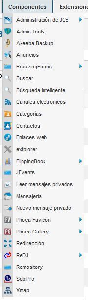

Hola Hicham,
Te adjunto una imagen con el listado de componentes.
No se si se puede deber al plugin System - jQuery Easy, pero lo tengo deshabilitado.
