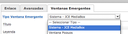

Hola Alceste
Me equivoque al decir que desde la edición de imagen aparece esta opción.
Es desde el link, cuando creas un link ya sea a texto o imagen.
Luego debe aparecer en el último tab la opción de Mediabox
Respondido : 15/03/2013 8:19 pm
Respuestas: 2683
Hola John,
Ahora sí me funciona 🙂
Gracias!
