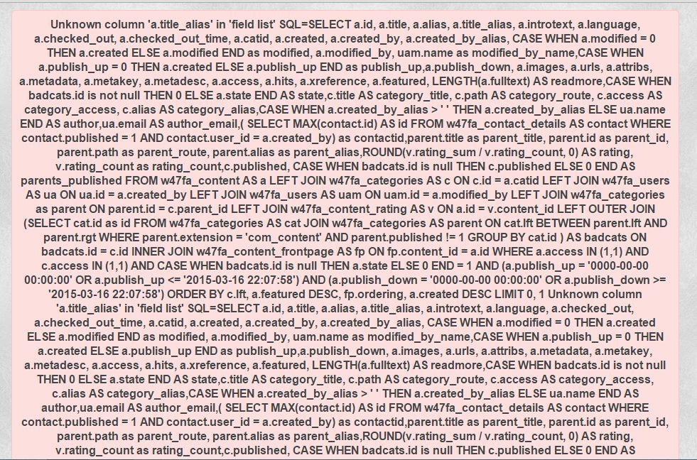

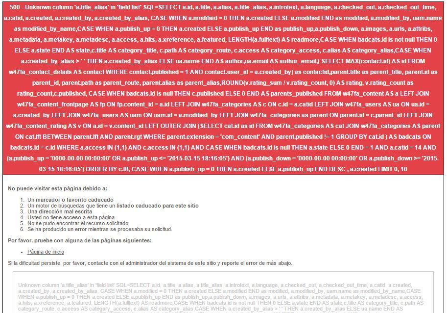

Tras hacer una revisión mediante el asistente Stephan y no dar con la solución, os agradecería ayuda por no poder visualizar varias paginas de la web. Por el contrario aparece una serie de errores que os adjunto en la pantalla.
Por ello agradecería vuestra ayuda sobre como resolver el problema.

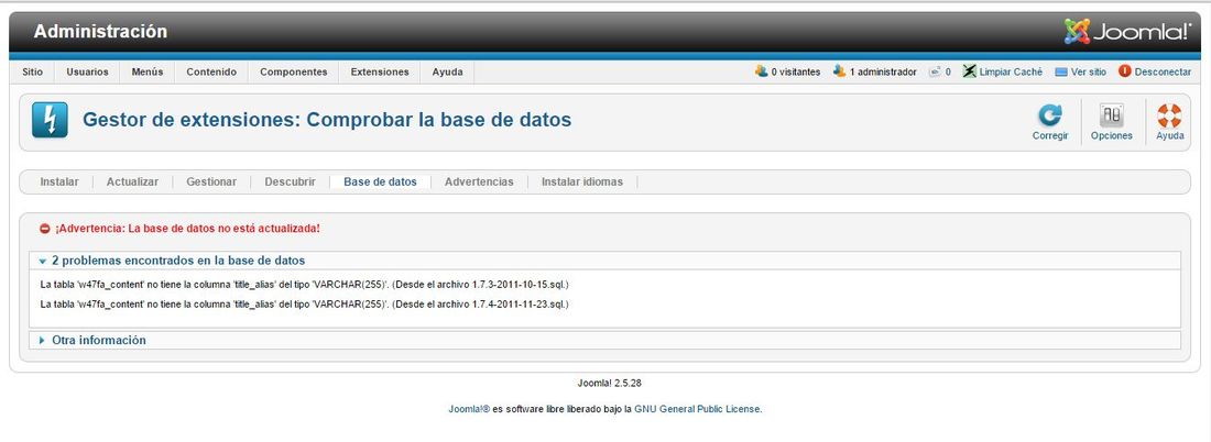

¿Tienes acceso al backend? si es afirmativo ve a Extensiones, Base de Datos y haz clic en "Corregir".
He clicado en "Corregir" como me aconsejas, y me indica el siguiente error.
Y por si sirve para ayudarme, investigando ahora he visto en el CPanel que me salía en este lugar otro tipo de error.
Y más abajo en archivos y tablas se puede apreciar que hay múltiples vistos desactivados. He probado activándolos pero seguía igual el error. Con lo que he vuelto a desactivarlos.

La página que visualizas de la web no es la que tengo de inicio, y además la primera vez que se carga aparece con este párrafo encima de la web. Y varias paginas de las otras no se pueden cargar.
