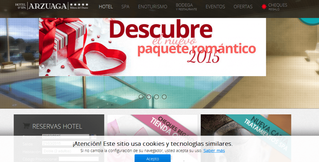

Hola en la home de mi web hoy no veo el widgetkit que siempre aparecia en la posicion TOP A,
que ha pasado noada no he tocado nada relacionado con eso... en otros apartados si funciona este componente..

(he puesto una imagen fija en TOP A slider..)
pero abajo se ve que tampoco funciona el mapa y un slider ... pero si la galeria??

El modulo si me aparece otros menus TOP A... pero no en la pagina de inicio.
he mirado en configuracion pero no tengo la cache activada y no veo ningun plugin. de esas caracteristicas..
alguna pista mas??
Respondido : 20/03/2015 4:35 pm
Respuestas: 183
OK era el CookiesAccept... pero ahora no me sale lo de las cookies :blush:

Actualmente veo correctamente el modulo en la parte inferior de las cookies
No obstante puedes mirar que posiciones tienes libres accediendo al siguiente enlace: http://www.hotelarzuaga.com/?tp=1 para cambiar los módulos de posición:
