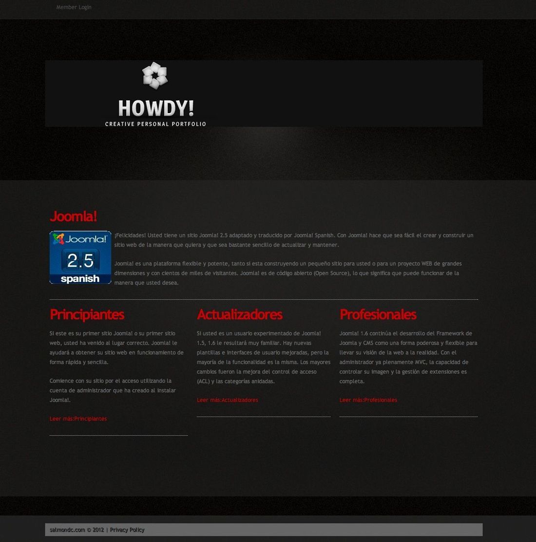

Hola gracias por responder.. acabo de solucioonar el problema instalando el fullpakcage comprimido que tenia la plantilla, pero lo que me sucedia era que al instalar el joomla aparte y luego la plantilla, no la podia visualizar bien, es decir, me salia el sitio como te lo adjunto en este pantallazo
de todos modos si me gustaria saber cual podria ser la causa ya que como lo hacia al principio me salia ese pantallazo a pesar de instalar el componente gantry.. y me gustaria saber para proximas ocasiones ya que hay plantillas con versiones anteriores a 2.5 q no traen el fullpackage y sucede lo mismo
muchas gracias

Hola Cesar Mauricio,
En Joomla! hay varios frameworks utilizados para la creación de plantillas: Gantry, T3, YJSimpleGrid, Themes Warp, Helix, Zen Grid, S5 Vetex, YAML entre otros.
Esto implica que cuando se descarga una plantilla de un desarrollador, en muchas ocasiones haya que descargar e instalar también los archivos del framework (si el desarrollador los facilita) para que tras la instalación de la misma esta funcione con normalidad.
La alternativa es siempre el tratar de descargar los archivos "quickstart" que no son sino packs de Joomla! completos, con la plantilla ya instalada y los datos de ejemplo tal cual se ven en la demo de la plantilla a utilizar.
En tu caso, al instalar solo la plantilla y no el archivo del framework, es por lo que esta no te funcionaba o no se visualizaba correctamente.
