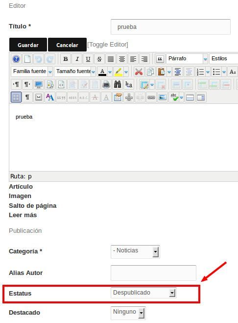

Hola, necesito orientación (artículos, videos, etc) acerca de habilitar desde el front-end el editor de textos para edición de artículos (como el del backend) para usuarios autor y publicador.
Al firmarse un usuario con perfil autor, solo se habilitan para edición los artículos ya existentes, pero en particular necesito que den de alta nuevos artículos.

Gracias Johnny por tu pronta respuesta.
Creo que me falto explicarme mas, la falla se me presenta para cualquier perfil de usuario del frontend, autor, editor o publicador.
Solo se activa la edicion de los articulos ya publicados, sin activarse la opcion de publicar un nuevo articulo.
Quiza la pregunta correcta sea, como se hace para que un usuario del frontend publique un nuevo articulo.

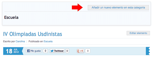

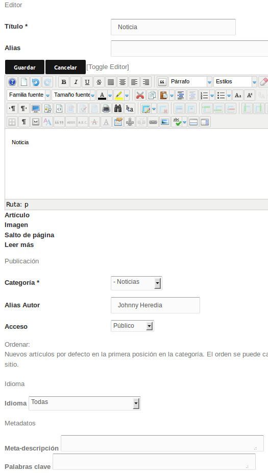

Hola Karla
Debes definir un menú de tipo categoría, luego al listar los artículos de esta categoría en la parte superior del listado te aparecerá una opción de añadir un nuevo artículo para esta categoría, tal como se ve en la imagen adjunta.

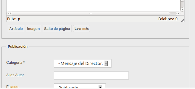

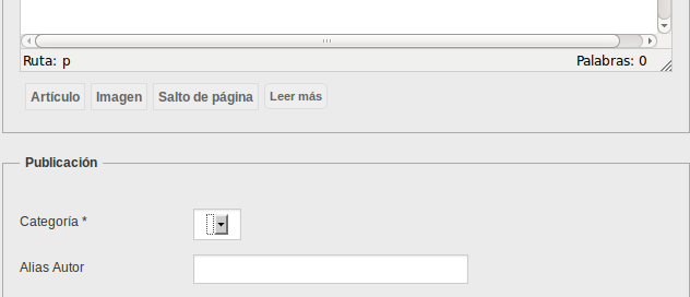

Solo un detalle, a usuarios con perfil de autor, en el campo obligatorio categoría no aparecen las categorías de artículos del sitio, y por ende al ser obligatorio, no deja grabar dicho articulo nuevo.
Sin embargo, para usuarios con perfil publicador, no se presenta este problema, ellos pueden elegir la categoría sin problema.
Deseo usar la jeraquia de autor, que solo da de alta o editas artículos propios, y que estos artículos sean validados por un publicador, para que este se encargue de hacer las correcciones y posteriormente lo publique.

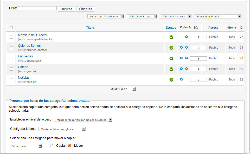

Hola Karla,
Puedes enviarnos una captura del error, y también de las categorías que tienes creadas en tu sitio web. Realice una prueba y me funciono correctamente.

Hola, gracias por tu pronta respuesta de nuevo.
Te adjunto los detalles de acceso a categorías por parte de usuarios con perfil autores.
Estuve intentando reparar el detalle, sin resultados positivos.
Te dejo las capturas de pantalla.

Les comento como resolví el detalle del acceso a las categorías por determinados usuarios:
Borré todas las categorías, las volví a crear, y listo, problema resuelto, Con esto, intuyo, se resolvieron problemas de permisos a nivel sistema.
