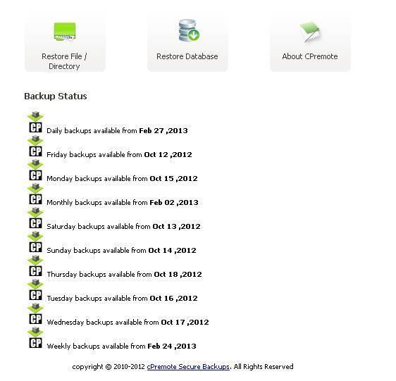

Luis Miguel
Respuestas: 623
Había mirado en el cpRemote ayer mismo pero veía que me había realizado una del 27-2-2013 la cual ya tenía el error, y debajo venían de diciembre - octubre de 2.012 y yo tenía una más nueva en akeeba del 18-02-2013
Pero he vuelto a mirar toda la lista y en la ultima posición (ya que me he fijado que no tiene orden cronológico) había una de 24-02-2013 y la he utilizado y me ha funcionado.
