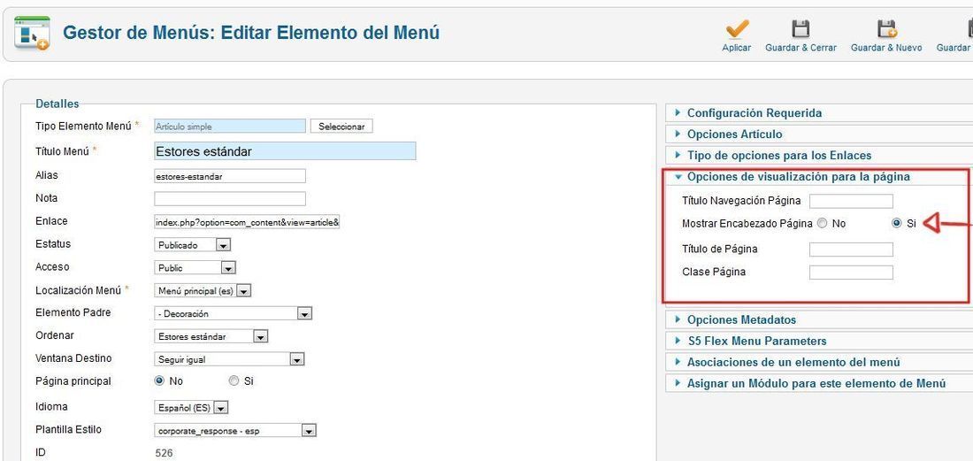

A ver si sé explicarlo. Adjunto varias capturas de pantalla.

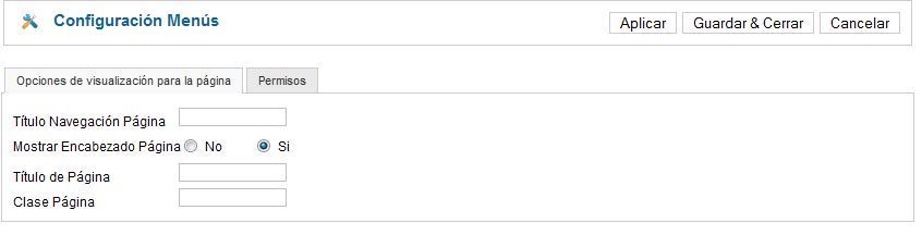

En las opciones generales del menú configuro en SÍ, como muestra la imagen "visualización-pag-menu-global.jpg" , pero no se activa salvo que lo haga item por item, como ves en la otra imagen "visualizacion-pag-item-menu.jpg".

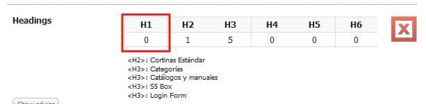

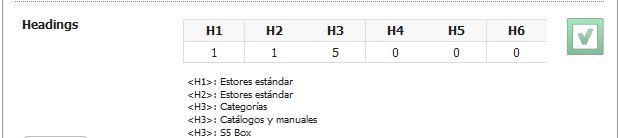

Y si no lo configuro en Sí, falta H1. (Ver imagenes)
Mira estos dos enlaces para ver la diferencia de un modo y del otro:
http://www.acudam.com/jupgrade/es/decoracion/estores-estandar (Está en Sí)
http://www.acudam.com/jupgrade/es/decoracion/cortinas-estandar (Está en No)

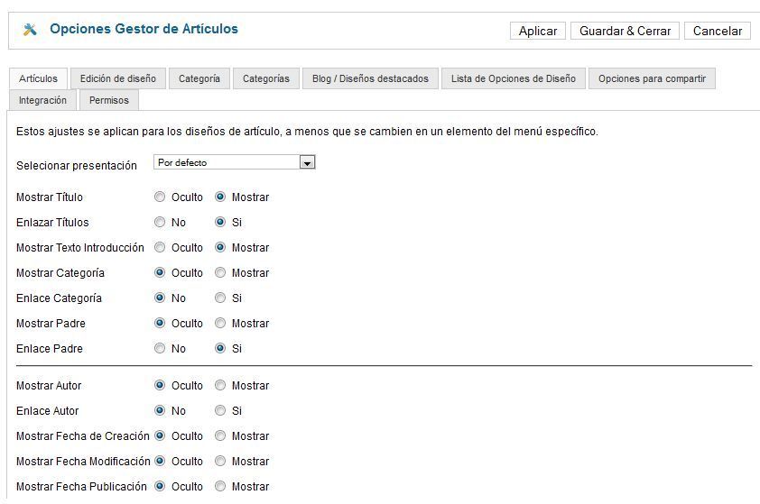

El parámetro que indicas no tiene una opción de elegir un valor global, solo Sí o No.
El caso es que si tienes un elemento de menú para cada artículo entonces la configuración que aquí pongas prevalecerá sobre la del elemento de menú de la categoría, por lo que sí que tendrías que configurarlo elemento a elemento.
