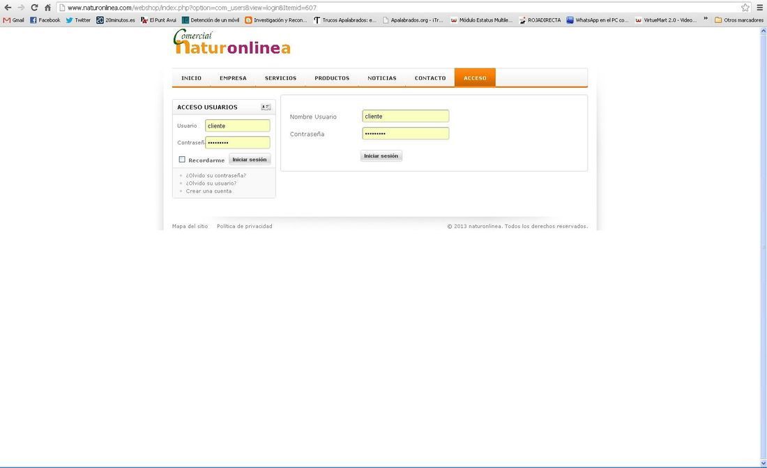

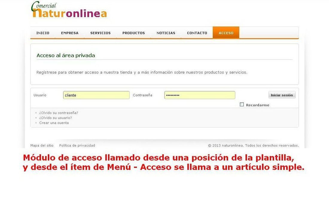

Hola Luis, gracias por la explicación. El problema es que ya lo tenia de la manera que comentas, y lo que pasaba es que entonces no me salían las opciones de Registrarse ni de Recuperar Contraseña, seguramente por un problema de plantilla (Ver adjunto).
Alguna otra idea?

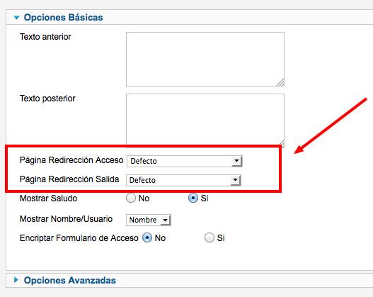

Hola Eduard,
Una vez logeado el usuario puedes producir un redireccionamiento, esto lo puedes cambiar en los parámetros del mismo modulo de acceso:

- EL PROBLEMA ES QUE CON EL MÓDULO EN EL MENÚ (LLAMADA AL COMPONENTE) NO SALEN LAS OPCIONES DE RECUPERAR CONTRASEÑA NI DE REGISTRARSE, SUPONGO QUE A CAUSA DE LA PLANTILLA.
- SI EL MÓDULO APARECE EN CUALQUIER OTRA POSICIÓN FUNCIONA BIEN.

Hola Eduard,
Como te ha explicado nuestro compañero Johnny, en el apartado "Página Redirección Acceso" y "Página Redirección Salida" debes cambiarlos para que apunten a la página de Inicio.
Este cambio produce un efecto de redireccionamiento a la página de inicio una vez que el usuarios se ha logeado.
Respondido : 26/01/2013 10:13 am

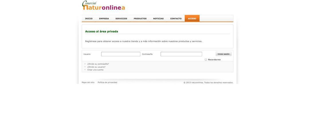

Hola Eduard,
Al momento lo puedo visualizar correctamente:
Respondido : 26/01/2013 4:02 pm

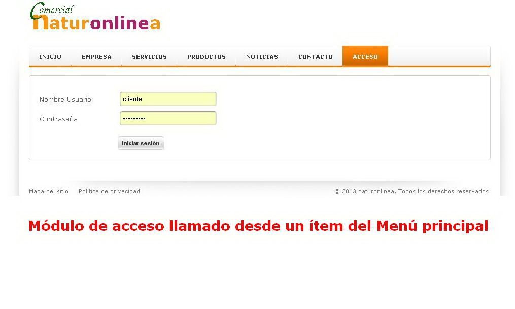

Eduard
Respuestas: 123

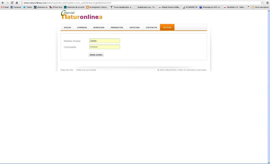

Módulo en Menú:
Respondido : 26/01/2013 9:09 pm

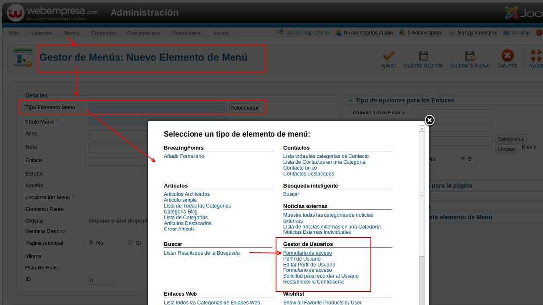

Hola Eduard,
Vuelvo al origen del problema y planteo una pregunta sencilla, para no complicar más un proceso simple.
¿Si desde un ítem de Menú, del menú superior, llamas a Gestor de Usuarios, Formulario de acceso, funciona?.
Esta llamada debería invocar al componente com_users&view=login y mostrar el Formulario de Acceso con TODOS los parámetros adicionales si estos están debidamente activados en el Gestor de Usuarios.
Nota: No escribas en mayúsculas por favor, no es de netiqueta.
Respondido : 26/01/2013 11:00 pm

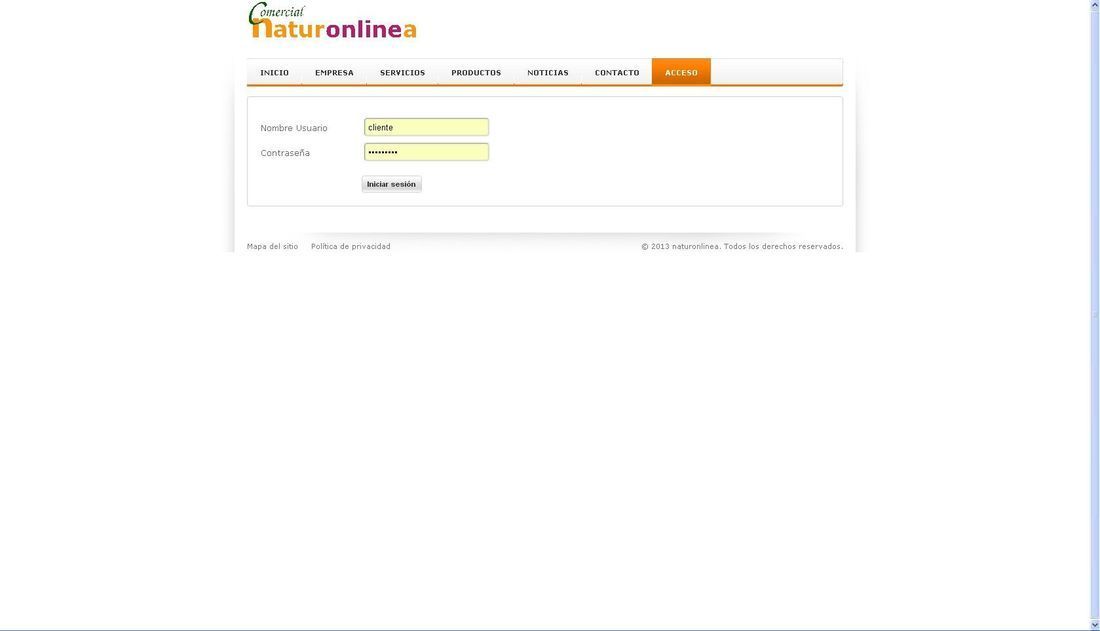

Eduard
Respuestas: 123
Hola Luis,
Hola Eduard,
No, no sale Recuperar contraseña ni Registrarse. ¿A vosotros os funciona en la plantilla Yourshop como dices? Yo lo tengo así ahora y verás que no va bien...
Creo sí lo invoca, pero sin el comportamiento normal, solo me lo explico causa de la plantilla, aunque no tengo la confirmación de lo que digo...
De acuerdo, no acostumbro a hacerlo, ha sido or recibir respuestas sin seguir el hilo. Valoro mucho todas las respuestas y comentarios de los foreros.
Gracias!
Respondido : 27/01/2013 9:08 am
