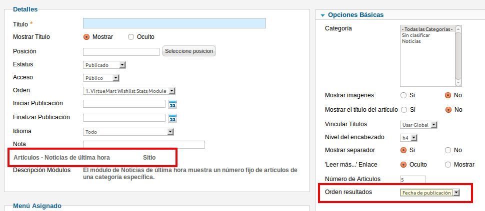

Hola Fcesc,
Puedes utilizar un modulo tipo Artículos - Noticias de última hora, en los parámetros puedes configurar como deseas el orden:
Respondido : 09/11/2012 1:00 am

Gracias Johnny, pero por lo q entiendo, esto es lo mismo q mostrarlo en blog i de mas reciente a mas antiguo.
Al final haré q lo ordene como está en el gestor, y cuando agregue un nuevo artículo, a los que quiere q esten delante les ambiaré el número. El resto igualmente me saldran cronológicamente.
