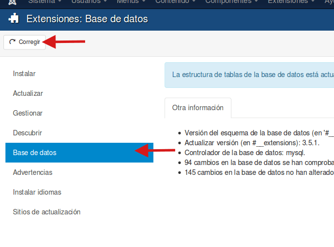

Vamos a ver si reparando la base de datos se corrige algo.
.- Accede Extensiones -> Gestionar ->Bases de datos
.- Pulsa en el botón corregir que encontraras en la parte superior.
La estructura de la base de datos de 2.5 a 3 cambia y es posible que tengas que corregirla.
Si esto funciona perfecto si no seguiremos probando otras posibilidades.

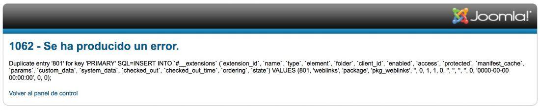

Vuelvo a instalar y en el mismo punto (86,3%) se produce un error (adjunto pantalla):
1062 - Se ha producido un error.
Duplicate entry '801' for key 'PRIMARY' SQL=INSERT INTO `#__extensions` (`extension_id`, `name`, `type`, `element`, `folder`, `client_id`, `enabled`, `access`, `protected`, `manifest_cache`, `params`, `custom_data`, `system_data`, `checked_out`, `checked_out_time`, `ordering`, `state`) VALUES (801, 'weblinks', 'package', 'pkg_weblinks', '', 0, 1, 1, 0, '', '', '', '', 0, '0000-00-00 00:00:00', 0, 0);
El Admin se que queda inútil y el frontend solo ofrece el index y algunas otras páginas.

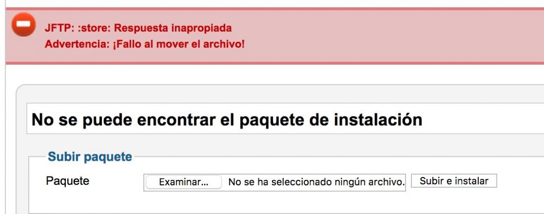

He desinstalado casi todo he intentado actualizar a 3.4.8 vía gestor de extensiones, pero me da un fallo de
JFTP: :store: Respuesta inapropiada
Advertencia: ¡Fallo al mover el archivo!
Supuetamente la configuración FTP está correcta, pues no da fallo por otro lado ¿a qué se puede deber esto?
