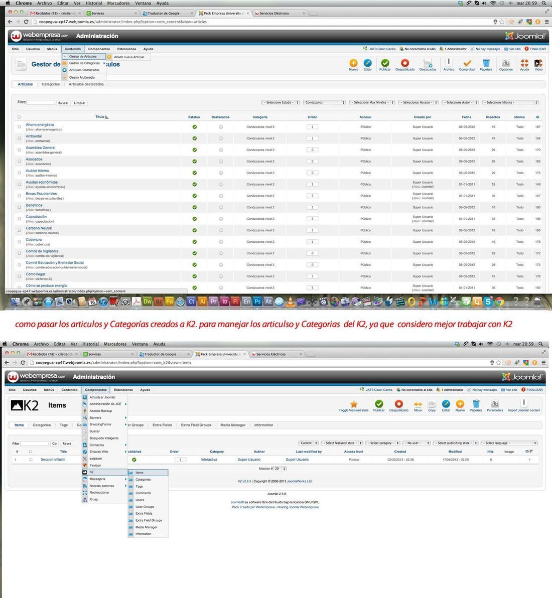

Hola no sé si esto es posible? en este template yo crié las Categorías y Los Articos en la parte de Contenidos de los Gestores de contenidos y de categorías, como podrán apreciar la imagen que adjunto.
Sin embargo, recientemente he visto y me he dado cuenta de las Maravillas del K2 y que ahí puedo crear los artículos y Categorías para los contenidos de este Web.
Por lo tanto como primeramente había montado las categorías y artículos en la parte de gestores de Contenidos y no en K2, es posible importar las Categorías y los artículos al K2? y así no tener que hacerlo de nuevo? Es posible?
Adjunto una imagen para mayor comprensión.

Hola Cristian,
En el panel de control del k2 existe una opción para importar los contenidos:
Recomendable realizar una copia de seguridad con Akeeba Backup o XCloner antes de hacer el proceso.

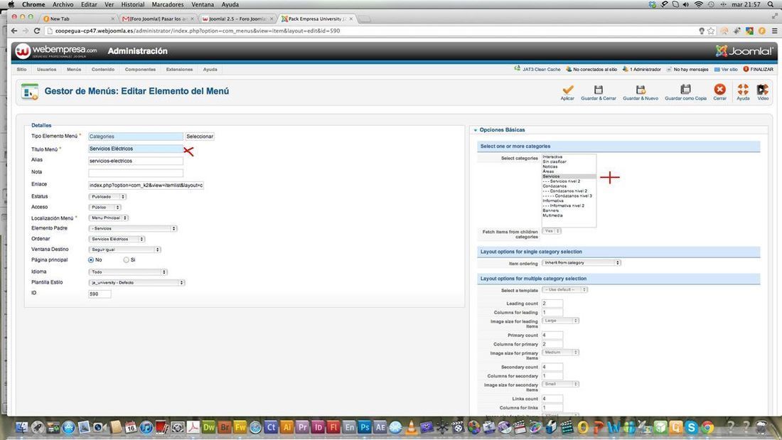

Jonny hice una prueba con un Item de Menu apuntando a K2 y mira como sale el Articulos.
Te voy a adjuntar la imagen de lo que hice en el Item de menu con el articulo Servicios Eléctricos. Lo otro te adjunto este link apra que veas como quedó el Artículos Servicios Eléctricos, aparece con mucha cosa...carpetas, artículos, columnas, etc, etc, etc...dentro del cuerpo d ela información...

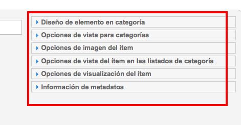

Hola Cristian,
Cuando ingresas a un categoría de K2 en las opciones de los parámetros tienes múltiples opciones para mostrar/ocultar según tu necesidad las diferentes configuraciones a mostrar.
