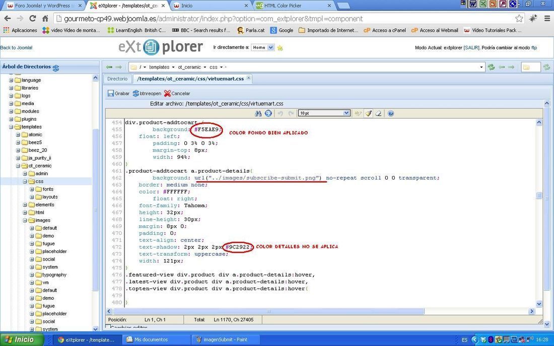

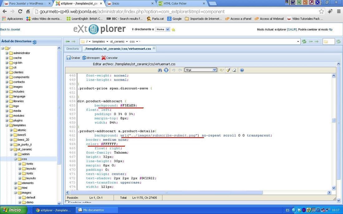

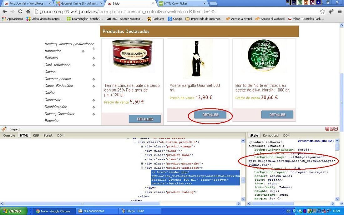

tengo un problema con la pestaña detalles de productos destacados de la tienda ceramic,
gourmeto-cp49.webjoomla.es/
he realizado los cambios de color que necesito en css, el fondo se cambia pero la pestaña azul no la puedo cambiar, aparece como si fuera una imagen insertada.
Hay que insertar una nueva imagen o puedo cambiar el color de alguna otra manera?
Gracias de antemano y saludos.

Hola María
Efectivamente se trata de una imagen lo que se muestra como fondo del botón de detalles.
Tendrás que cambiar la imagen basándote en la imagen existente, ten cudidado de conservar las mismas dimensiones y extensión

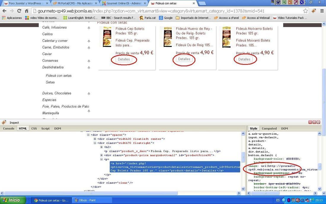

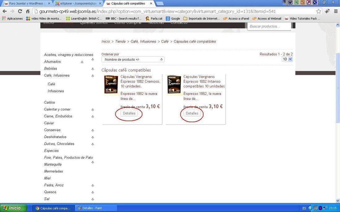

Me he dado cuenta que sucede lo mismo con las pestañas "Detalles" de los productos.
Te agradecería si me indicaras donde puedo localizar, subir y cambiar estas imágenes y si existe algún tutorial o artículo donde pueda consultar como se hace.
Gracias y saludos.

Respuestas: 208

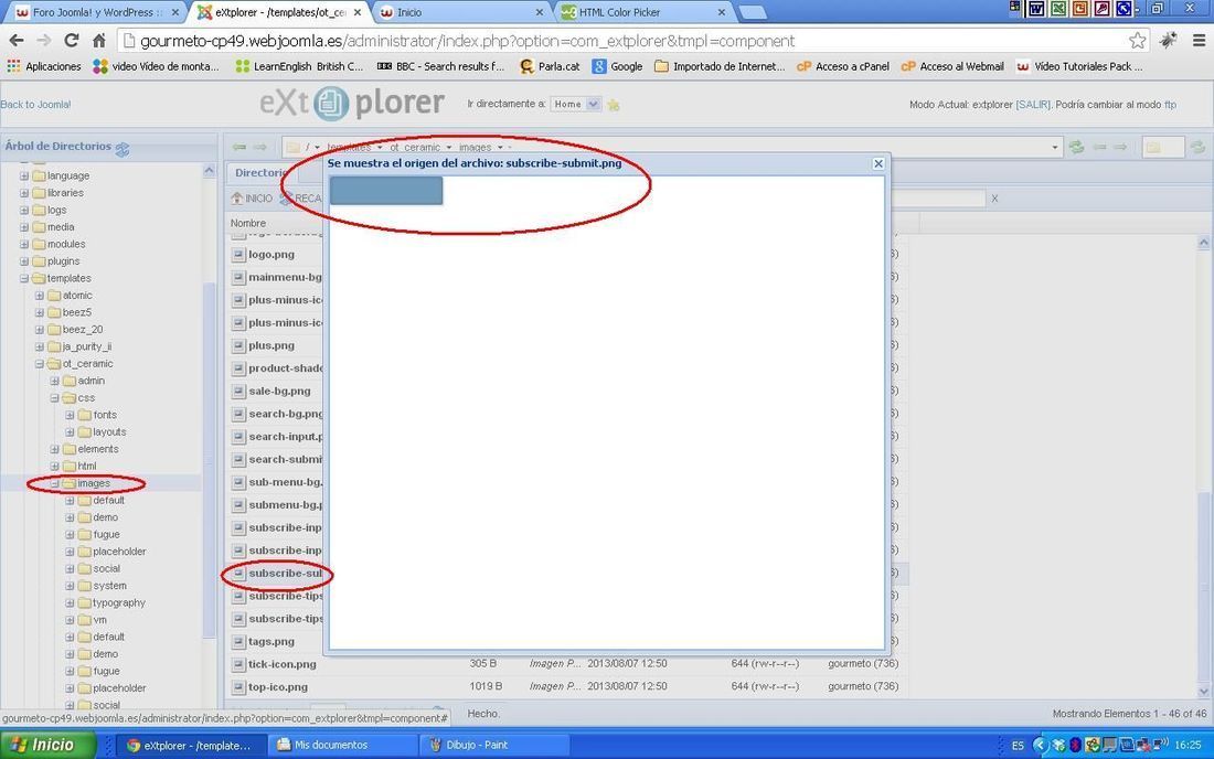

Hola de nuevo,
ya me he dado cuenta como se accede a los archivos y cambiarlos, en el caso de las pestañas de productos destacados ya he realizado el cambio de color.
En el segundo caso, las pestañas "Detalles" de los productos, envío captura, es una pestaña de 1x240 y esto es lo que se ve al descargarlo:
lo he guardado pero no sé como hacer para abrirlo y que se vea la pestaña como es:
cambiar el color, subirlo y cambiarlo, agradecería si alguien me pudiera decir como abrir este archivo y así poder hacer los cambios.
Gracias y saludos.

Hola María Isabel,
Entre otras cosas, Firebug, cuando marcas el objeto, en este caso el rectángulo del botón "Detalles" te indica la ruta e incluso te permite abrir dicha imagen en una pestaña nueva, donde podrás ver la ruta donde localizar el archivo.
Luego, desde su cPanel, Administrador de Archivos, vas a esa carpeta, descargas el archivo (te guardas una copia del original aparte por si acaso) y lo editas con GIMP, Photoshop o lo que uses habitualmente y luego con el Administrador de Archivos lo vuelves a subir sobrescribiendo el anterior.
Limpias la caché de tu navegador y verificas que ya carga la nueva imagen.

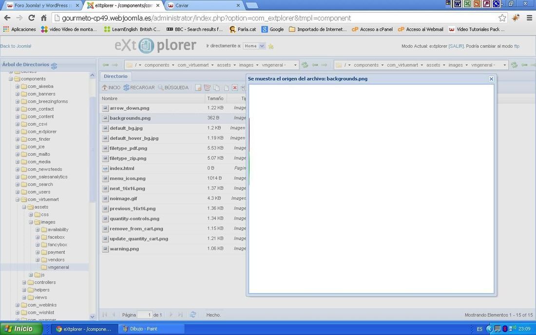

Respuestas: 208
gracias, ya he realizado estos pasos, el problema que tengo es que en el archivo descargado aparece esto:
de manera que no sé como modificar esto que no tiene nada que ver con la pestaña "Detalles" para que la pestaña tenga color burdeos.

Hola María,
Esa imagen no se a que corresponde, la imagen de fondo del botón detalles es /templates/ot_ceramic/images/subscribe-submit.png
Respondido : 04/11/2013 11:25 am
Respuestas: 208
Hola Jordi,
sí gracias, ya había realizado los cambios en esta "pestaña" me refería a "detalles" dentro de cada producto.
De todas maneras he decidido dejarlo del mismo color y cambiar solo el borde.

Hola María
La imagen de fondos
components/com_virtuemart/assets/images/vmgeneral/backgrounds.png
como verás tiene 1px de diferentes colores, este pixel se repetirá como fondo, y para distintas posiciones de la imagen de acuerdo al color.
Esto posiblemente es usado por los botones por defecto de virtuemart. Si deseas puedes cambiarle el color siguiendo el mismo patron de dejar un px y la alutra de color, sin embargo ten en cuenta que si realizas cambios en esta imagen deberás hacerlos nuevamente cada vez que actualizes virtuemart ya que se sobreescribirán tus modificaciones.
