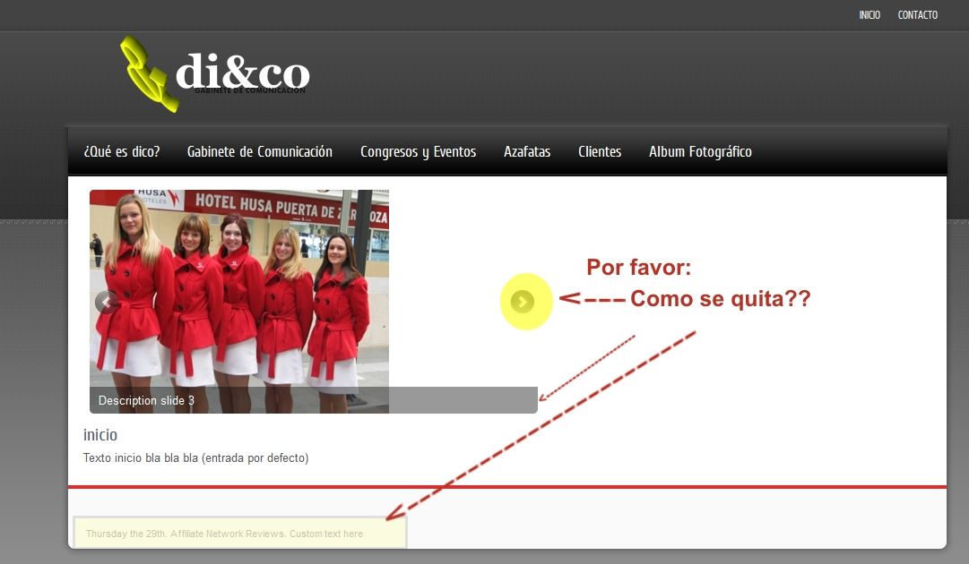

Como les comentaba en el post anterior, finalmente he podido instalar el vinaroa y trabajar en el joomla 2.5. Estoy usando la plantilla Constructionco-fjt, y el slider vinaroa. Tengo dos consultas (aunque creo que son por temas diferentes)
En la imagen que adjunto, me gustaría me indicaran como puedo quitar un texto que está al final de la plantilla (creo que es la posición footer), pero por más que he mirado por todas las opciones que conozco, no consigo hacerlo.

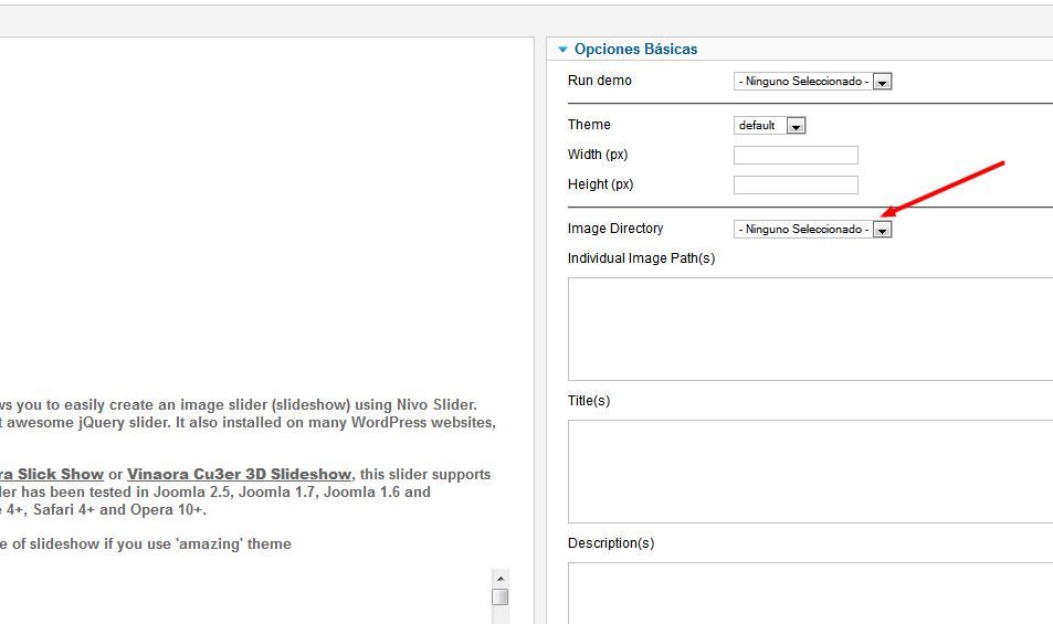

La segunda consulta es: En el slider vinaroa tengo dos problemas, el primero es que me gustaría quitar las flechas de navegación y la barra que aparece en la parte de abajo, pues las imágenes no tendrán título y sin embargo me aparece la línea "Description slide 1" y en la configuración le he pedido que no salgan ambas cosas. Y finalmente, cuando paso el mouse por encima de las imágenes sale la opción de enlace, pero no lo he puesto en la configuración; y si doy clip en él, va mi página (wm3.com) que es donde he creado una carpeta para hacer las pruebas.

Hola Isabel Reyes,
Sobre el pie de pagina, verifico que se encuentra en la posición copyright de la plantilla, por favor deshabilita el modulo y verifica si ha desaparecido, sobre el Vinaroa slider, puedes enviarnos una captura de la configuración del modulo para verificar cuales serian los parámetros a modificar.

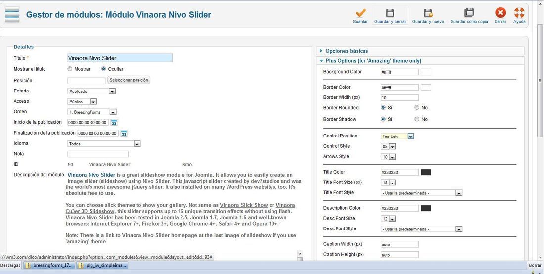

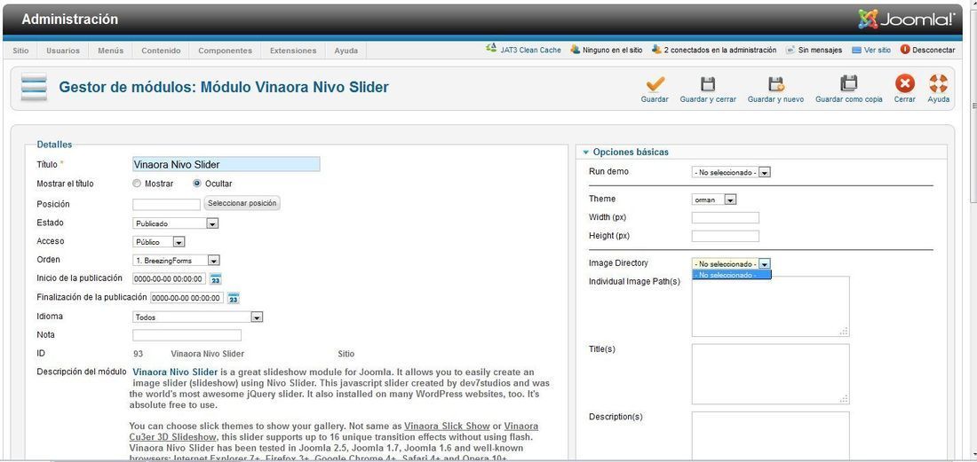

Adjunto la pantalla de configuración del Vinaroa slider. Con lo que si no llego a aclararme es con la posición copyright de la plantilla. Por favor me dices donde lo ubico??

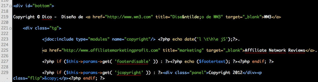

Revisa si tienes algún módulo en la posición copyright de tu plantilla, desde el gestor de módulos puedes filtrar por posiciones.
Si no encuentras ningún módulo entonces puede ser que este texto se parte de tu plantilla, revisa el archivo : /dico/templates/constructionco-fjt/index.php , si tienes algún código en la parte inferior que pueda imprimirte estas líneas. Puedes enviar el archivo comprimido para verificarlo.

En tu archivo en la línea 219 puedes eliminar o modificar el texto, también en la línea 225, tal como se muestra en la imagen adjunta
Con respecto al slide, la pantalla de configuración enviada es la que tienes actualmente , veo qu no se ha seleccionado ningún directorio y tampoco se muestra en ningún item de menú.
Verifica la pantalla de configuración del módulo que se esta mostrando y envíalo como adjunto.

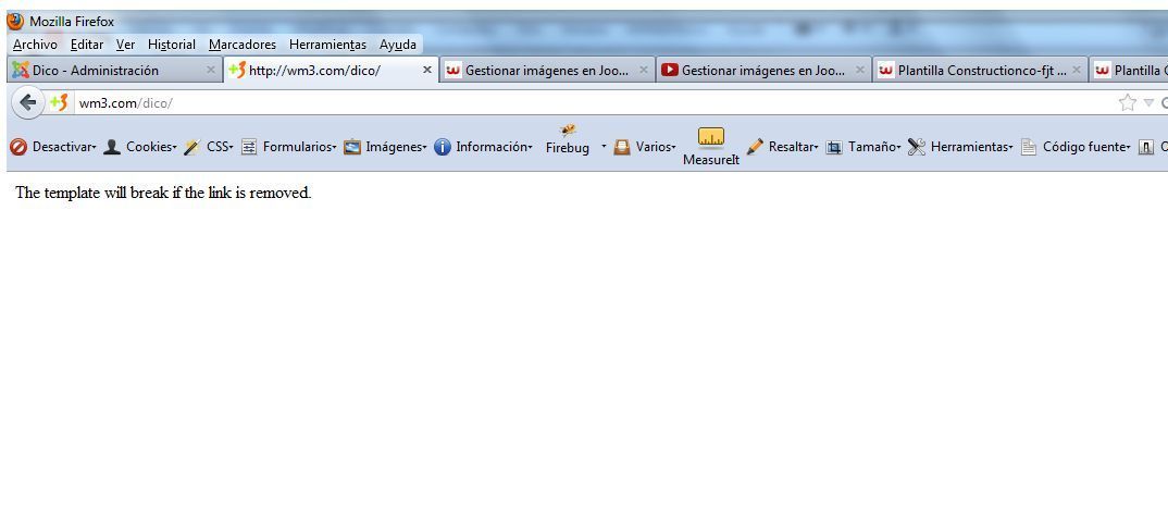

Si quito las líneas que me mencionas.... desaparece la plantilla !!!
Te adjunto la pantalla

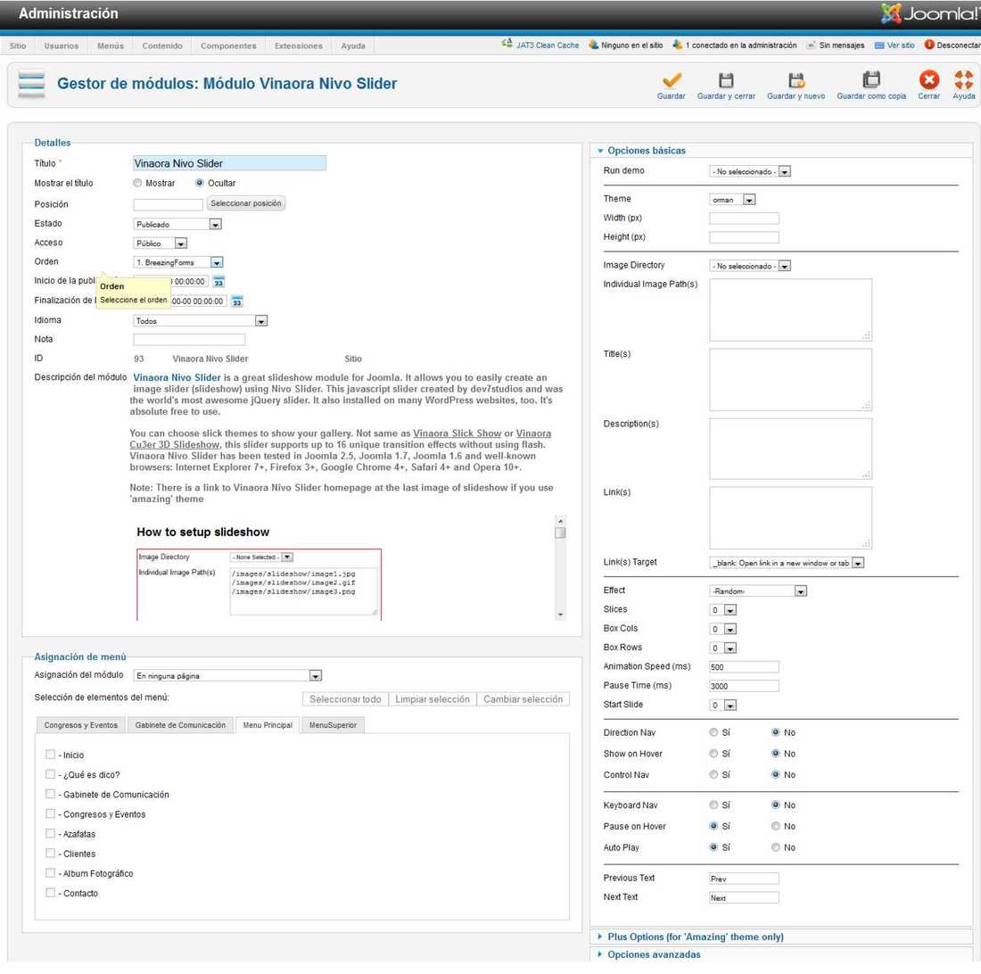

Aqui adjunto la pantalla de configuracion de vinaroa

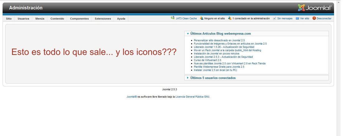

PD: Me ha desaparecido el menú del backend de joomla !!! Por favor, como puedo recuperarlo??? 🙁

Antes de quitar la linea que te indico Jhon se te habían desparecido los iconos del backend?. Sobre el modulo Vinaroa slider verifica que tengas seleccionado un directorio de imágenes.

Los iconos del backend había desaparecido antes. Lo que desaparece cuando quito la línea que me indica Jhon es la plantilla del frontend, es decir no se ve nada!!!
En cuanto a la opción de seleccionar el directorio de imagenes en el vinaroa, no me da esa opción. Mira la pantalla que adjunto.

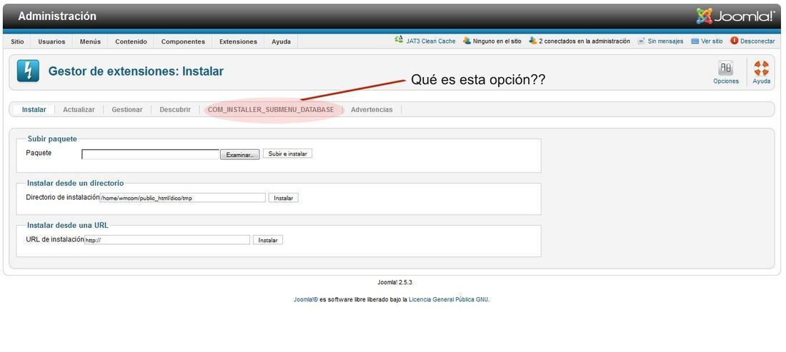

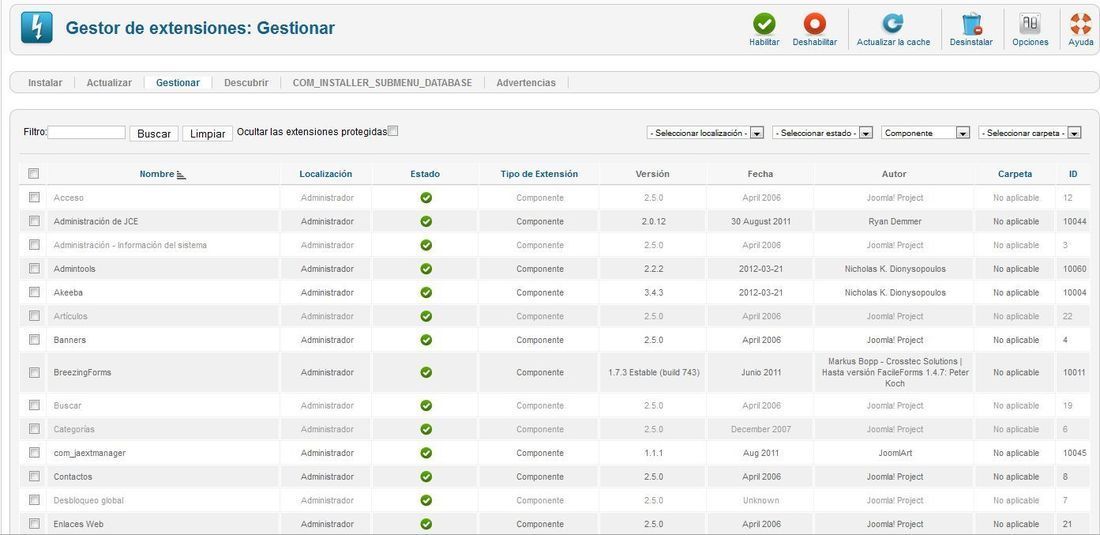

Qué es esa opción que me aparece en el backend y para que se usa?? (ver adjunto)
En las pantallas que me envían yo no veo que ustedes tengan eso; y me aparece en todas partes!!!

- No puedo quitar el capcha (se llama así??) del slider Vinaroa. Es decir no quiero que salga la parte de abajo que se muestra en las imagenes!!
- Me gustaría quitar la línea "copyright" de la plantilla que estoy usando (ConstructionCo-FJT) Cuando quito la línea que me indicaron, en el frontend desaparece la plantilla, es decir no se ve la web.(detalle en la imagen plla_joomla)

Con respecto a las líneas eliminadas, al parece el template esta verificando que existan esta líneas para funcionar, compraste el template? , es raro que tenga este tipo de seguridad. Deja las líneas como estan, puedes guiarte de la captura anterior de código enviada.
Con respecto a la captura de pantalla del slide, efectivamente parece que no selecciona la carpeta por defecto, pero puedes insertar directamente cada imagen en la caja de texto individual image path, puede también considerar un slide alternativo, revisa el siguiente artículo:
Con respecto a la pantalla de extensiones, ese texto es una falta de traducción, puedes revisar el siguietne video que explica la funcionalidad de esa pantalla.
http://www.youtube.com/watch?v=MJRa76Z0nJ0&feature=player_embedded
