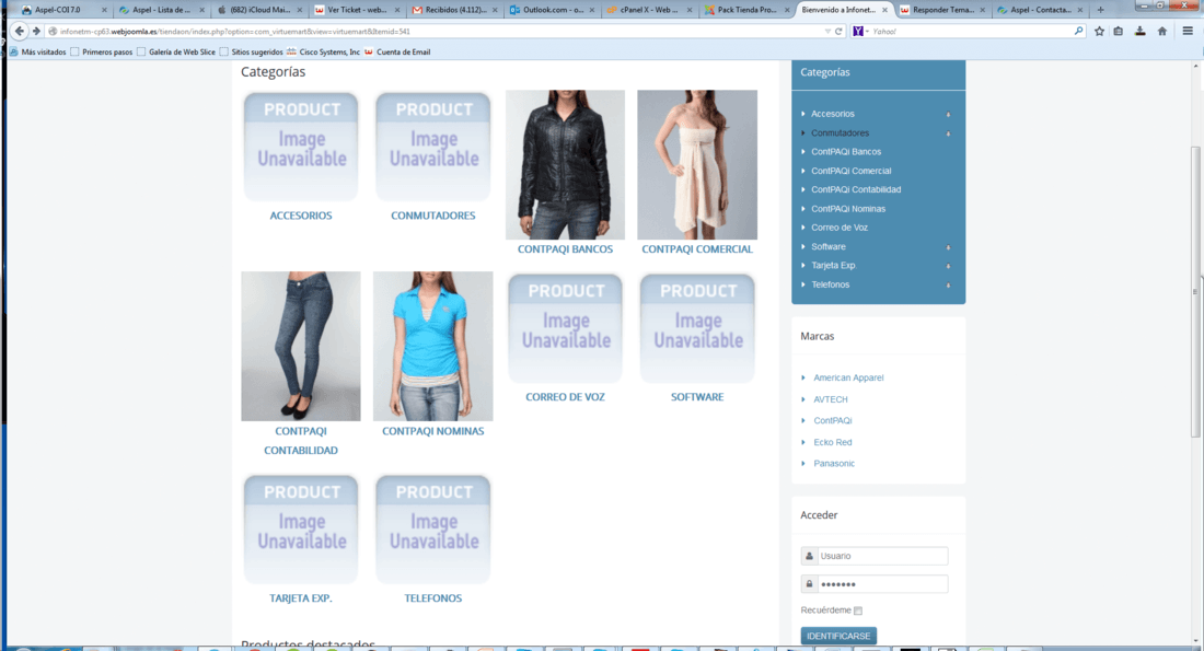

buenas tardes

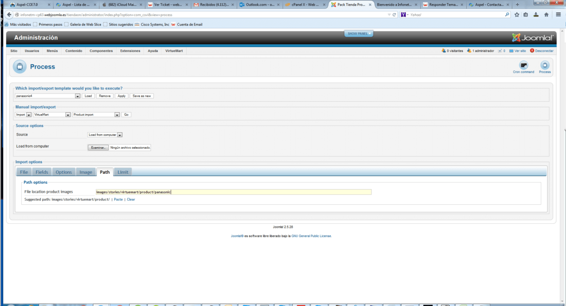

hice una importacion de productos con la csvi, pero las imagenes no se cargaron, cual es mi error o como lo puedo solucionar, en mi website hice la carpeta panasonic para guardar imagenes y al dar paste me aseguro que se direccionara a esa carpeta
espero respuesta
Respondido : 09/01/2015 1:07 pm
En el vídeo tutorial se explica cómo subir las imágenes de los productos (a partir del minuto 9 del vídeo). No es conveniente cambiar la ruta por defecto de las imágenes en la pestaña Path.
Por otro lado ten en cuenta que lo que se explica en el vídeo es cómo importar las imágenes. Sin embargo, en la captura de pantalla que envías las imágenes que faltan son las de las categorías que se han creado con la importación de los productos, de ahí que no se hayan importado las imágenes de las categorías. Estas tendrías que ponerlas manualmente, entendiendo que no tengas muchas categorías. Si tienes muchas categorías podrías hacer una importación de categorías con el CSVI, de forma que le puedas indicar la ruta a las imágenes de las categorías.

buenas tardes gracias por su respuesta , pero entonces no se puede hacer una carpeta de imagenes de productos de cierta marca? tiene que estar todo en la carpeta por defecto ? no hay laguna forma de poner una carpeta personalizada ?
Respondido : 09/01/2015 10:39 pm
Debes utilizar los directorios por defecto caso contrario Virtuemart no te mostrará las imágenes o miniaturas en la tienda.
Respondido : 10/01/2015 12:20 am
