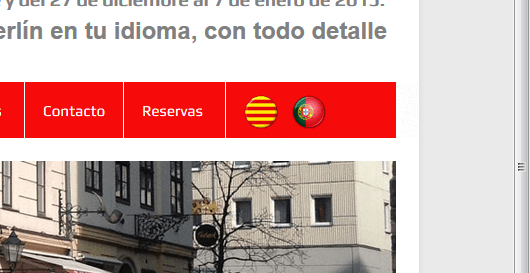

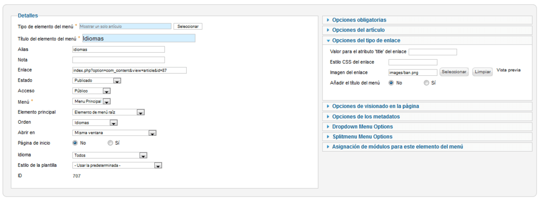

Buenas, Intento poner una imagen en lugar de el texto en un menu de joomla, he creado el item, he subido y ubicado la imagen y he puesto la opcion de no anadir el titulo del menu.
Lo que busco es que salga solo la imagen no el texto del menu.
Os adjunto captura de como lo he configurado y una imagen de que es lo que busco

Debes usar las funciones de gantry, en tu captura de pantalla revisa las opciones de la sección DropDown menu. Primero selecciona alguna de las imaǵenes que te aparecen listadas y verifica si se muestran, comprobarás que estas imágenes son parte de las imágenes del template, es decir se encuentran en :
/templates/tu_Template/images/icons

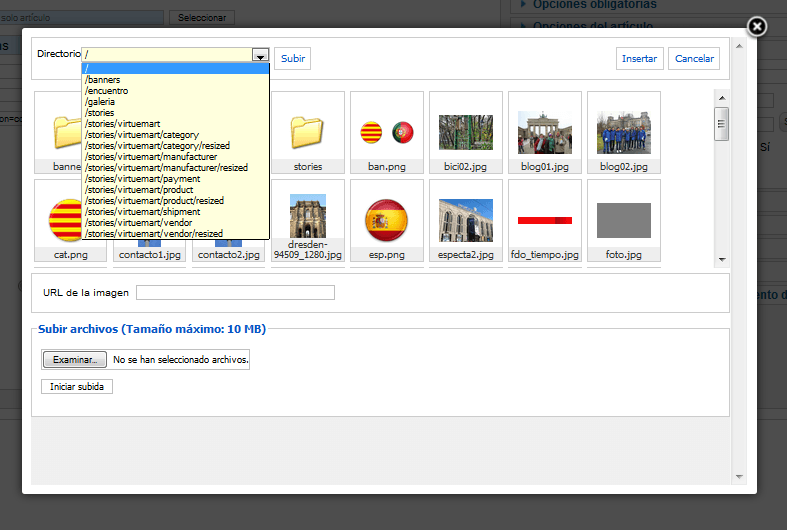

Hola, no entiendo a que te refieres con usar las funciones de gantry, lo tengo que modificar desde el gestor de plantillas? yo pnongo la imagen un png desde el gestor de menus, y no me permite la ruta que me das, te adjunto un pantallazo.
gracias

Debes usar el administrador de archivos para subir la imagen en la ruta correcta
Has probado primero con las imágenes por defecto de la opción Dropdown menu?

Buena, he probado a poner las imagenes que vienen por defecto en la opcion dropdown menu y funciona, yo estoy poniendo la imagen desde Opciones del tipo de enlace con la configuracion que te envien en una de las capturas anteriores. Con relacion a la ruta el problema no es donde la subo, la he subido a la ruta que me decias pero al intentar llamar la imagen desde Opciones del tipo de enlace, no tengo la opcion de ubicar el archivo en la ruta que me dices, de ahi la otra captura, la imagen tambien la tengo subida en la carpeta imagenes que es desde donde la puedo seleccionar.

Tal como te comentaba Jhon tienes que probar a subir tu imagen en el directorio templates/mimas/images/icons, preferiblemente en formato png.
Una vez que lo hayas hecho tienes que editar el elemento de menú y pulsar en la pestaña Dropdown Menu Options. En el parámetro Menu Image ahora deberías de poner seleccionar la imagen que has subido.
Ten en cuenta que la carga de tu imagen puede que no sea la esperada debido a que la plantilla que estás usando aplique algún estilo especial a esas imágenes.
