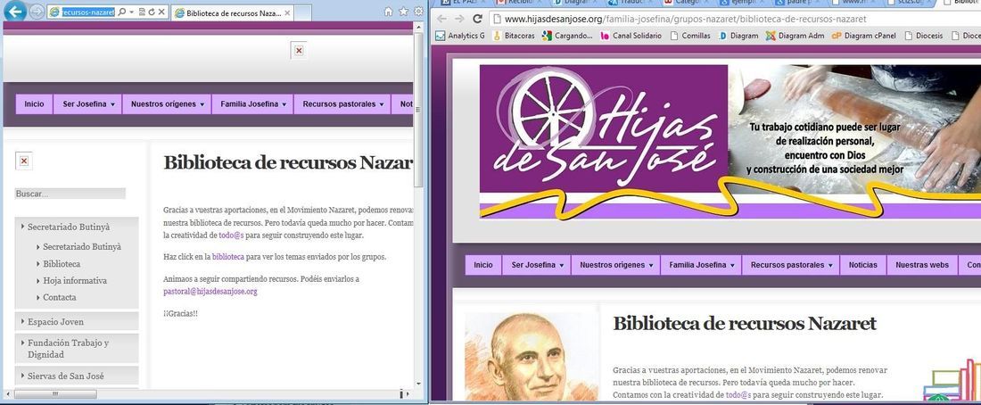

Tengo un problema con una de las web alojadas con vosotros, y es que para algunas páginas, las imágenes se ven en el Chrome, pero el IE9 me da un error -ver adjunto- y el Mozilla directamente hace como si no existieran las imágenes
Os adjunto una URl de referencia.
Gracias de antemano por vuestra ayuda,
Dominique

Parece que la ruta hacia la imagen está mal establecida, incluso me ha pasado que la imagen me cargue y después deje de hacerlo.
Verifica la ruta que has puesto para la imagen. Parece que tienes el valor:
images/stories/congregacion/butinya2.jpg
Normalmente esto debería de funcionar pero estás teniendo algún tipo de interferencia con las urls amigable. Prueba a cambiar la ruta por la siguiente:
/images/stories/congregacion/butinya2.jpg
y comprueba si así te funciona.

Buenas tardes, Pablo:
perfecto así. Añado el "/" y funciona.
Muchas gracias por la atención,
