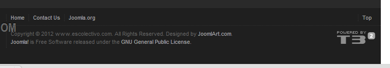

Buen dia, tengo un pequeño problema que no encuentro como resolverlo. El problema es que en mi pagina, no aparece la posición "footnav" en mi plantilla, y en un quickstar que he instalado en el local si aparece y la necesito para poner la direccion del periodico y los derechos reservados.
adjunto unas capturas 1° que no me aparece la posicion y la 2° como quiero usarla, de ante mano muchas gracias.

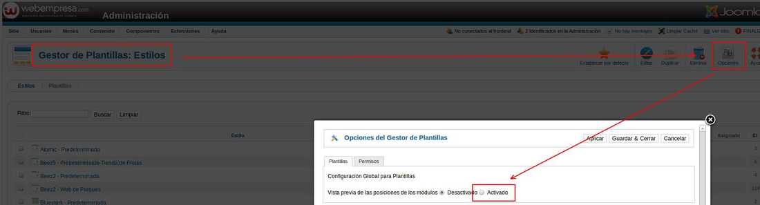

Hola Nilson Israel,
En tu Gestor de Plantillas, Preferencias, tienes deshabilitada la opción "Vista previa de las posiciones de los módulos" lo que impide ver tus posiciones para indicarte.
¿Puedes habilitarlo?

Hola Nilson,
No parece que lo hayas activado, pues si accedes al siguiente enlace deberían mostrarse las posiciones de tu plantilla.

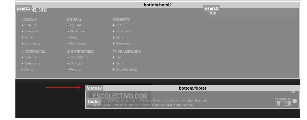

Hola Nilson Israel,
Revisa la siguiente captura por si te es de utilidad, que a fin de cuenta es lo mismo que deberías ver si accedes a través del link que te puse antes.

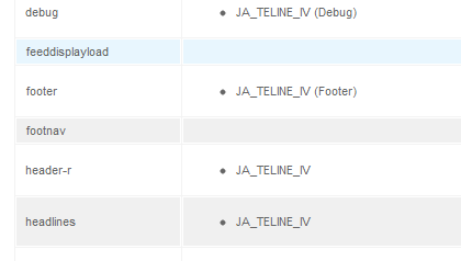

El problemas es que ya cuando quiero publicar un modulo en la posicion footnav, esta no aparece en el listado de posiciones de la pantilla como se ve en la primer captura del primer mensaje y eso el lo que no se si se tiene que activar de alguna manera para que aparesca en el listado ya que en la pagina si apareces

Hola Nilson,
Si cuando editas un módulo, no te aparece en el campo posición la que deseas asignar el módulo, puedes escribir el nombre de la misma en ese campo.
