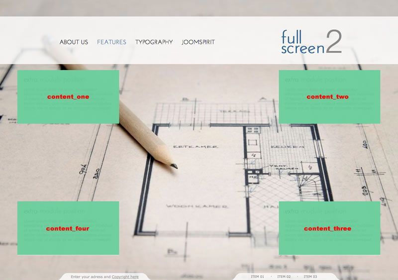

Supongo que te refieres al calendario grande que se carga debajo del menú. En tal caso, en la página de inicio no hay posiciones de módulo disponibles para mostrar un módulo centrado, solo hay 4 posiciones, una en cada esquina.
Puedes probar a colocar el módulo en la posición content_four para ver si te sirve.
Te dejo una captura de pantalla de las posiciones de los módulos en la página de inicio, para que te hagas una mejor idea:

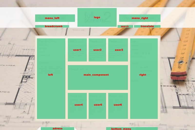

Para el resto de paǵinas las posiciones disponible serían las siguientes:
