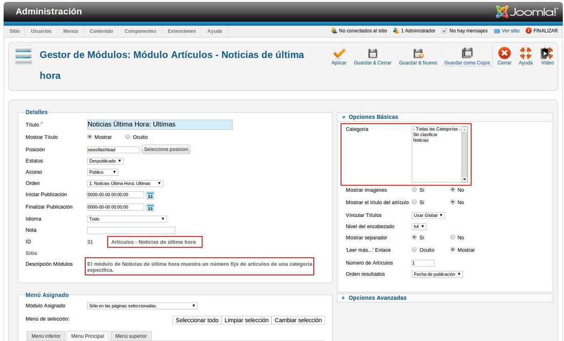

Veo que actualmente tienes equilibrados los contenidos que tienes en la parte central de la página de inicio con los de las columnas izquierda y derecha.
Lo más cómodo para mostrar las nuevas noticias sería utilizar un módulo de Últimas noticias que cargarías en un lateral. Este módulo te permite filtrar las noticias por categorías, por lo que bastaría con asignar estas noticias a una o varias categorías determinadas y configurar correctamente el módulo para que se muestren.

Especificas poco y seria importante saber si trabajas las noticias con K2 o con el Gestor de Artículos nativos de Joomla.
¿Has probado el módulo de últimas noticias nativo de Joomla?

El módulo de Últimas noticias te permite elegir si cargar artículos que hayas marcado como destacados o no, o incluso cargar solo artículos destacados. Por tanto, es posible que sí que te sirva y así no sea necesario instalar módulos adicionales.
Fíjate que al editar el módulo tienes un parámetro de nombre Artículos Destacados donde puedes elegir lo que hacer con los artículos destacados.

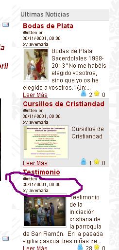

lo estuve mirando.. pero me gusta más el aida news ya que me permite elegir artiuculos puntuales.. solo me podrian ayudar a quitar el writen usuario y fecha y abajo el custom link.
gracias

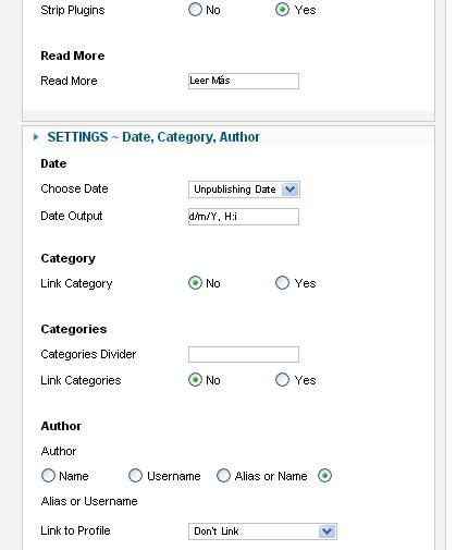

perfecto ahi te mando las dos capturas
Respondido : 03/05/2013 4:25 pm
Para no mostrar la fecha y el autor edita el módulo AiDa News y vete a la pestaña LAYOUT ~ Main Setup. En el parámetro Top Left sustituye el valor Written on [date] by [author] por un espacio en blanco. No lo dejes vacío ya que te volverá a poner el valor por defecto.
De esta forma no se mostrará la información de la fecha y el autor.
