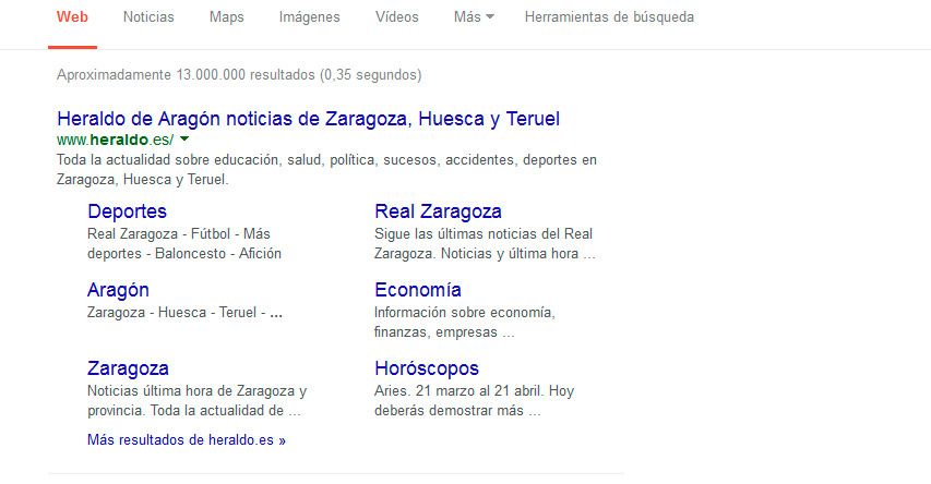

En la web http://www.calzadosbeyca.com me gustaria establecer las prioridades correctas para las url y el tipo de freucencia de actualización.
Imagino que la prioridad es lo que determina que url son mas importantes y las que indican que aparecan las url como sigue.

A que te refieres exactamente con frecuencia de cambio de las url , teoricamente una url no debe cambiar para tener un buen SEO, lo que si es posible que se agreguen nuevas urls a través de articulos a una url que agrupa contenido como la url que hace referencia a una categoría por ejemplo.
Lo que muestras en la imagen de google es lo que google considera los apartados con más tráfico y relevancia en tu sitio, esto no lo puedes cambiar, google lo asume de acuerado a sus algoritmos
