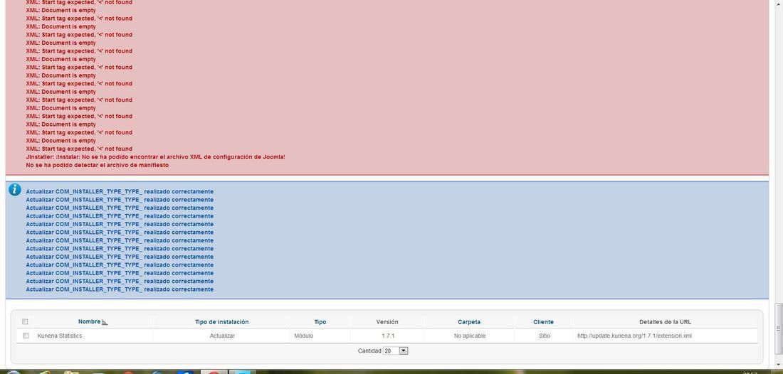

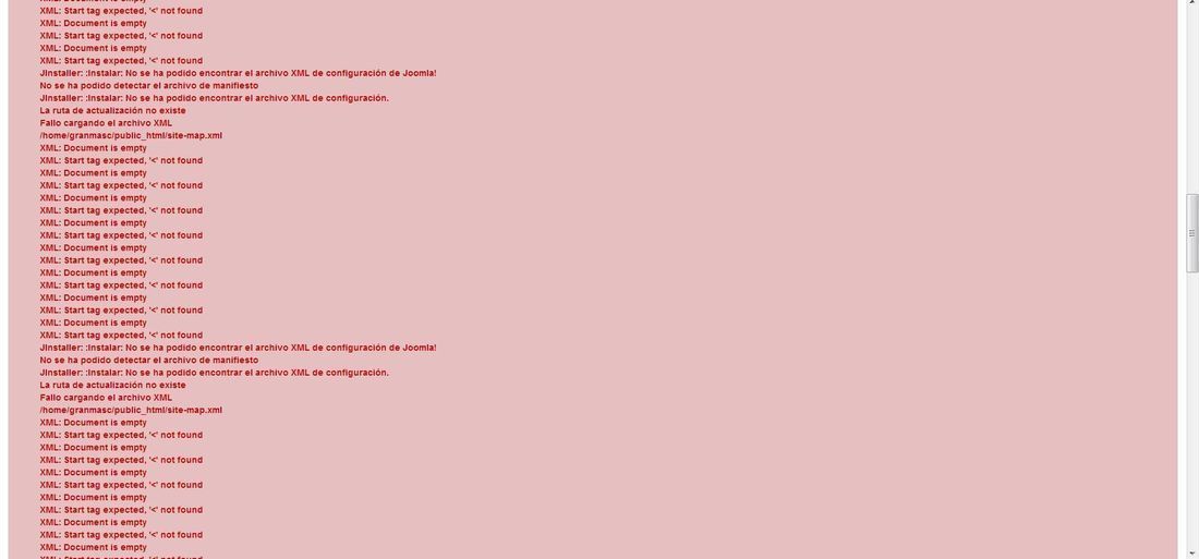

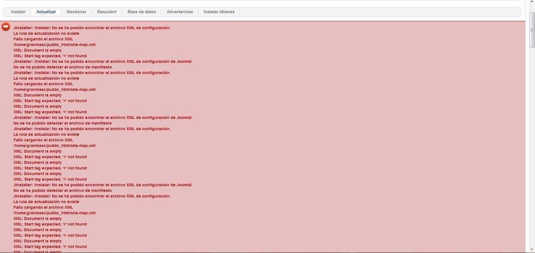

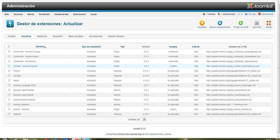

Bien os adjunto capturas de las actualizaciones que tengo pendientes y de los fallos que me aparecen al intentar actualizar , no existe ningún cambio significativo por que ni siquiera he instalado ningun plugin, complemento, etc, solo he introducido artículos escritos y fotos , tengo joomla 2.5.8.

Hola granmascota.com,
Lo de los permisos no se por que puede ser, utilizo siempre notepad ++ para que no varie la codificacion de los ficheros.
No tiene nada que ver, una cosa es la "codificación" UTF-8 no BOM de los textos de los archivos y otra los permisos que archivos o carpetas tengan.
Los permisos suelen modificarse cuando se suben archivos por FTP desde una instalación local que no tuviese los permisos correctos o desde otro servidor externo.
Te recomiendo que realices las actualizaciones de una en una y así analizas el comportamiento de cada actualización y no de todas en bloque, que a buen seguro causará conflictos o problemas.
Las actualizaciones de Kunena realizalas desde el Gestor de Extensiones, instalar, previa descarga de las nuevas versiones del componente Kunena y de los plugins.
Las actualizaciones que puedas realizar desde las propias extensiones, como por ejemplo Kunena, mejor que las realices desde las extensiones y no desde el actualizador de Joomla, los Idiomas hazlos de uno en uno, previa copia de seguridad con Akeeba Backup, y después continúa el resto de actualizaciones que comentas y de forma progresiva.
Las cosas de una en una y despacito, analizando, las actualizaciones masivas son como las comilonas, terminan sentando mal. 😉
