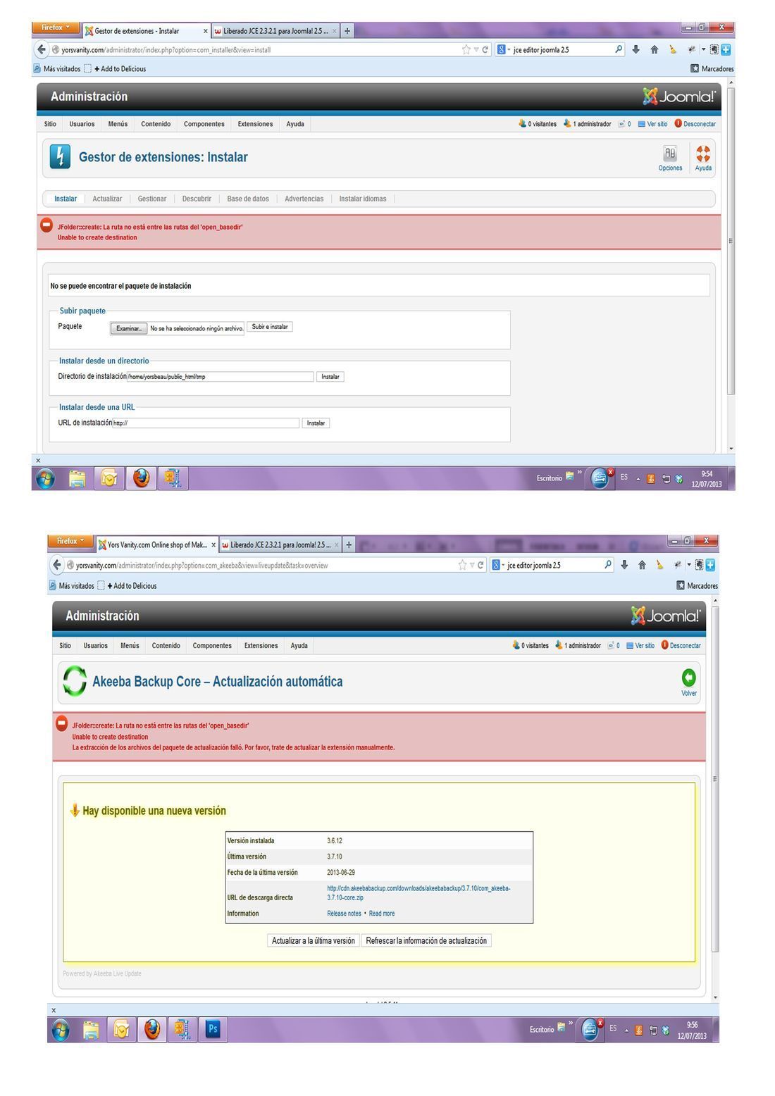

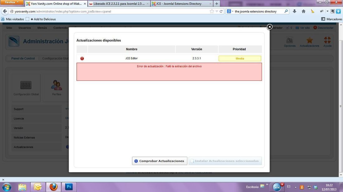

Buenos dias,
Acabais de trasladarme a un hosting php 5.3.26 precisamente porque no podía actualizar akeeba, pero al proceder a la actualización, me salen unos errores que adjunto. He revisado el foro y lo he intentado por las dos vías. Lo mismo ocurre con el editor jce....Uno de los temas que he encontrado que puede ser la solución es este:
No puedo actualizar Akeeba Backup de la v3.6.12 a la 3.7.1 o 3.7.6 [ Solucionado ]
También he visto que el directorio base es "home2", pero no se, si lo he de cambiar, dónde he de hacerlo? (yo no soy platino.... 🙁 )
Carol.

Hola Carolina,
Efectivamente el error tiene que ver con el cambio del Hosting.
Tienes que irte a la raíz de su Joomla abrir el fichero configuration.php y cambiar home por home2 en los variables :
var $log_path =
var $tmp_path =
Respondido : 12/07/2013 11:20 am
Respuestas: 155
Hola Hicham,
Lo he cambiado, y se me han actualizado los dos componentes sin problemas 🙂 .
Solucionado, Gracias!
