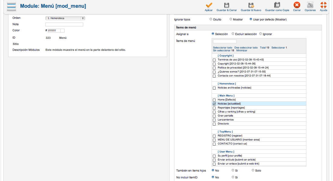

Tengo un problemita con el gestor para asignar módulos en mi plantilla comprada en la pagina http://www.icetheme.com/joomla-templates/sports/it-sporty-3.
Esta web te permite instalar mediante un Clone_Installer un pack de joomla 2.5.8 y clonar tu pagina como la que has comprado, en mi caso la del link de arriba. Hasta aquí todo bien.
El problema viene cuando intento asignar un módulo a un ítem de menú especifico con el menú de asignación. Selección los que necesito y los otros los dejo sin seleccionar. Pues no me lo respeta y me lo deja en todas las paginas, y cuando lo deselecciono en todas las paginas para que no salga en ninguna tampoco me lo respeta y me lo deja en todas. Es decir no me respeta ninguna orden de asignación. Y no puedo quitar el modulo en las secciones que no necesito de la web. Adjunto un pantallazo de el menú de asignación de modulo porque es un menú que es diferentes a otros pack de joomla que he instalado. Espero haberme explicado bien ya que es problema que me resulta raro ya que nunca había tenido.
Un saludo y muchas gracias.

Hola Carlos,
NO trabajamos con IceTheme por lo que desconocemos (al menos en mi caso) el funcionamiento de Clone Installer y nos tenemos que guiar de lo que tu nos indiques.
¿Se trata de un módulo, de una funcionalidad de la plantilla que has comprado? la captura que adjuntas solo muestra los ítems que habilitas/deshabilitas pero no vemos en que contexto lo haces ya que la captura es de un área concreto de la pantalla.
Necesitamos que amplies información para poder darte respuestas coherentes y acertadas.

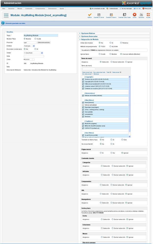

Buenos días y gracias por la ayuda aportada, ya que estoy un poco bloqueado con este tema y me resulta complicado continuar con el trabajo que estoy realizando.
No es un modulo especifico de esta plantilla me pasa con cualquier tipo de modulo incluso creados por mí para crear un menú por ejemplo. Adjunto el pantallazo del modulo de AcyMailing Module [mod_acymailing] como ejemplo ya que me pasa con cualquiera.
Como puedes ver la pestaña de asignación de modulo es diferente, no sé si tiene algo que ver.

Hola Carlos,
Por la captura de pantalla, veo que está asignado el módulo a todos los apartados menos a noticias, pero no puede comprobar funcione correctamente, ya que no nos has indicado la url de tu sitio web para poder visualizarlo.
