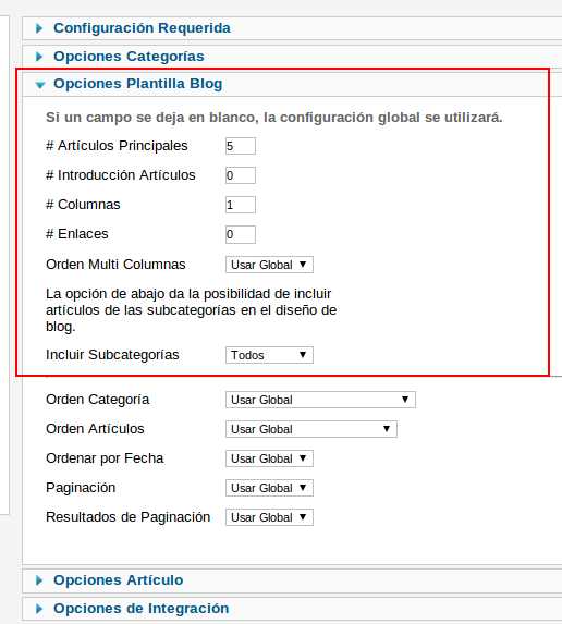

En base a eso interpreto que has configurado los parámetros de dicha categoría para que se muestre el título del artículo y el texto de introducción y el "Leer más" y que los artículos los asocias a dicha categoría.
Asimismo entiendo que el ítem de Menú "Novedades" tiene establecido que debe mostrar 0 artículos de introducción ¿correcto?.

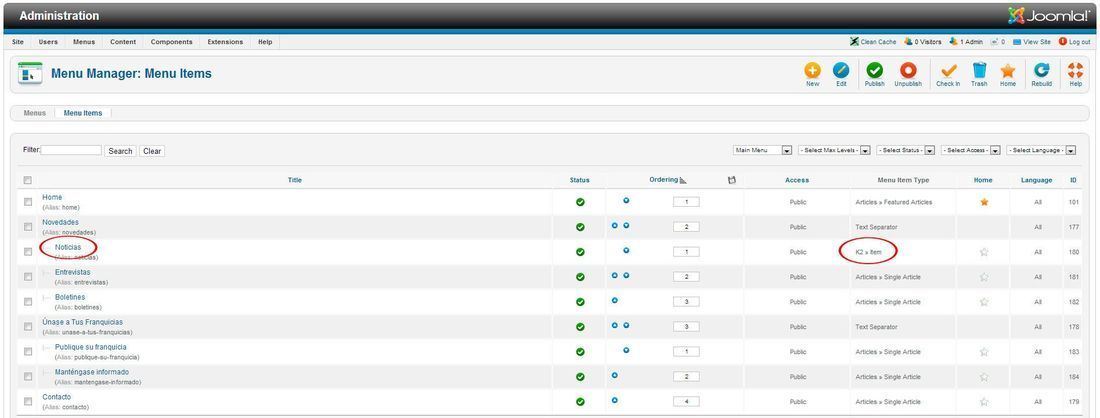

Hola Alvaro,
La captura que te solicito si es posible es la siguiente, de tu ítem de Menú "Novedades".

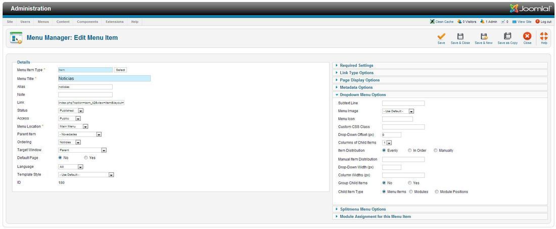

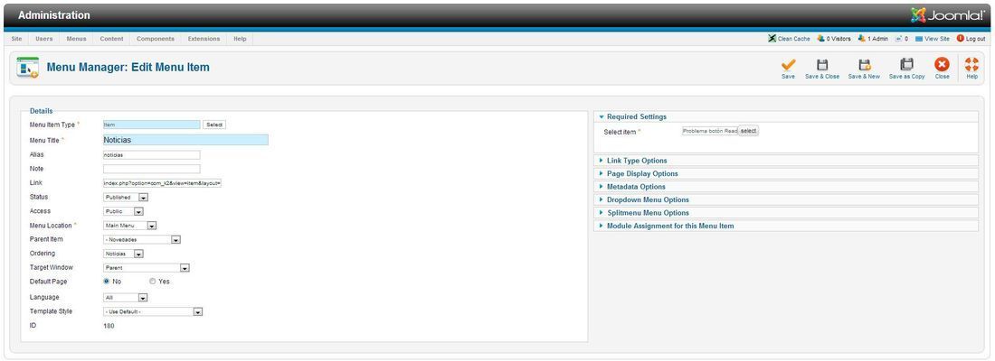

Como bien dices, "Noticias" es una categoría K2 en la cual se encuentra el ítem K2 "Problema botón Read More". En la imagen siguiente, los campos de configuración de dicha categoría K2 no son exactamente los mismos que comentas, pero entiendo que tal vez sean los que más se aproximan.
El ítem de menú "Novedades" es Text Separator, el ítem de menú "Noticias" es el que enlaza con el item K2 de ejemplo, titulado "Problema botón Read More", y se trata de un ítem de menú tipo Item de K2.
De hecho, solo he creado ese ítem de menú enlazado al item K2 "Problema botón Read More" para facilitaros un ejemplo de sencillo acceso, si bien la presentación final del website no será esta.

HOla Alvaro
Para que un artículo sólo muestre texto de introducción, el ítem de menú debe ser del tipo de la categoría del artículo, de esta manera se listarán varios y podrás configurar el ítem de menú para que sólo te liste el texto de introducción.
Es decir tu ítem de menú novedades NO debe ser de tipo de ítem de menu k2, debe ser de algún tipo relacionado con la categoría al que corresponde este artículo, de esta manera te aparecerá el Read More como link y podrás ver el detalle del artículo.
Con respecto al color del texto de intruducción con negritas en el detalle del artículo, es asi como lo trabaja tu template y en el link que enviaste explican como cambiarlo : http://www.rockettheme.com/forum/index.php?f=36&t=126378&p=630269&hilit=k2%20read%20more&rb_v=viewtopic#p630269
