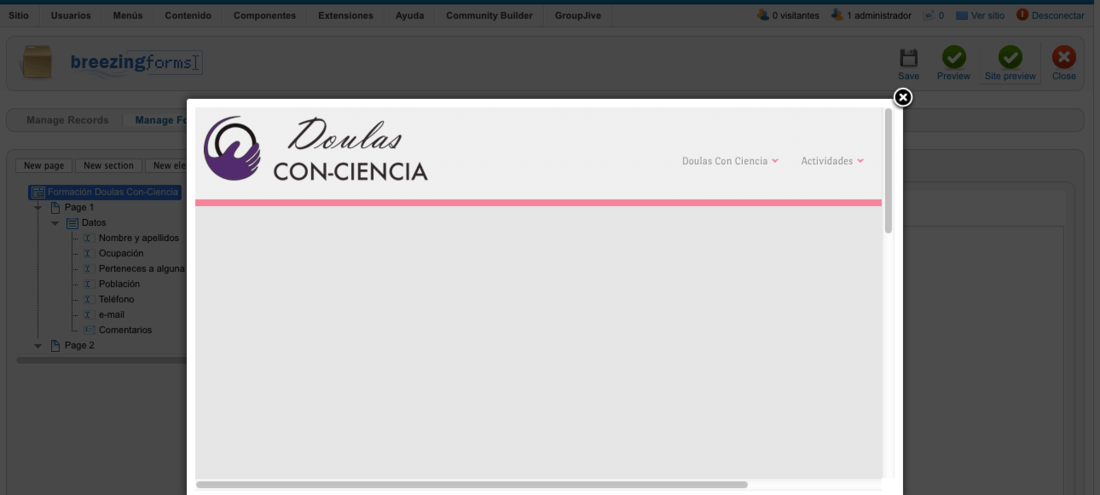

Con brezzing forms tuve porblemas y instalé una nueva instalación de joomla 2.5.7
Ahora configuro los formularios pero no me los muestra.
Hasta desde el backend hago un preview i no se muestra. Adjunto captura.
Respondido : 19/09/2012 8:52 am
Hola Jaume,
Si no tienes el formulario con BreezingForms activado en el frontal del sitio web, el preview no lo mostrará.

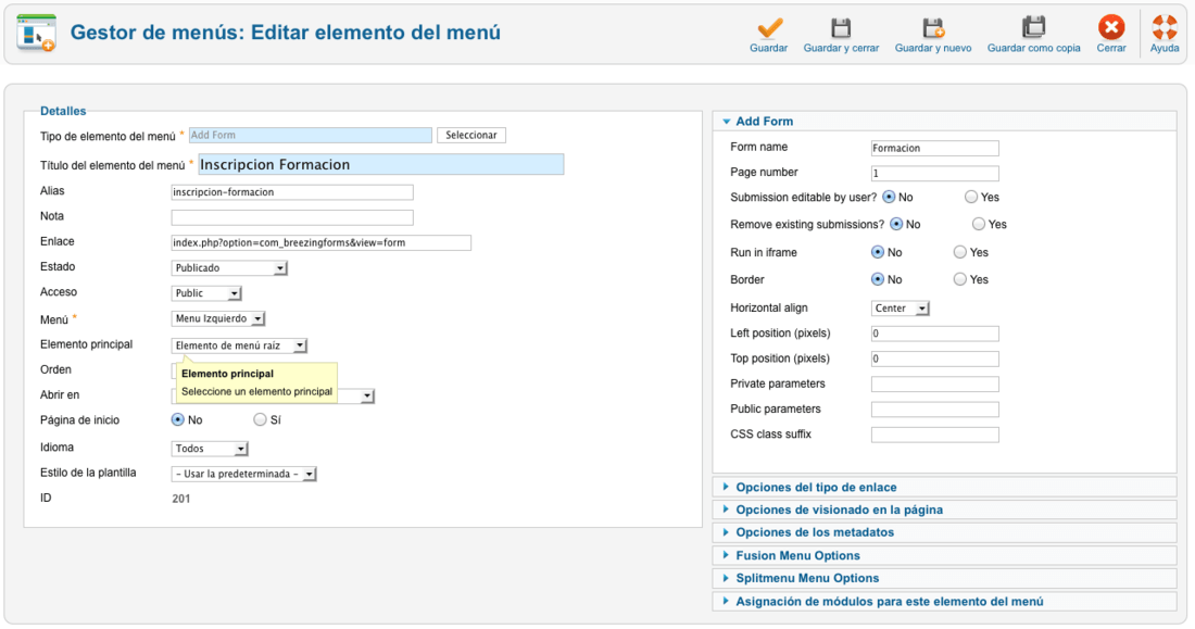

Hola Jaume,
Tendrás que crear un elemento de menú nuevo, del tipo breezingforms, que enlace con un formulario.
Respondido : 19/09/2012 9:07 am
Jaume
Respuestas: 260
Ya está hecho, si entras en el botón "inscripcion formacion" del menu lateral abajo, pero sigue igual.
Respondido : 19/09/2012 9:18 am

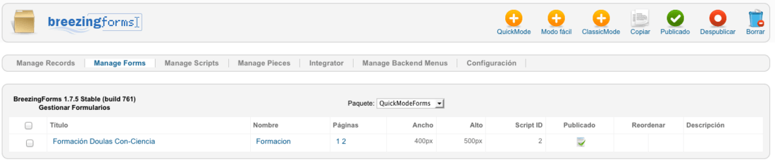

Hola Jaume,
¿Puedes facilitar una captura del ítem de menú "Incripción Formación" y otra de BreezingForms, Administrar Formularios?.
Respondido : 19/09/2012 10:03 am
Jaume
Respuestas: 260
Aqui está
Respondido : 19/09/2012 10:12 am

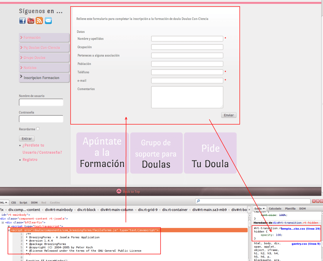

Hola Jaume,
El formulario se pinta correctamente, pero un estilo con Opacidad:0 interfiere en la visualización:
Revisa el siguiente estilo y modificalo:
- /doula/templates/rt_enigma/css/template-gecko.css
Concretamente la línea 29 que figura como:
hidden {
    opacity: 0;
Y pasalo a 100;
Respondido : 19/09/2012 12:14 pm
Jaume
Respuestas: 260
MUY BIEN :laugh:
Muchas gracias, ya podía yo investigar por el componente.
