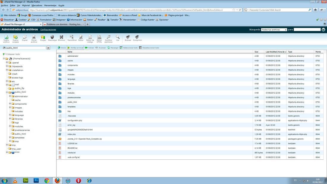

Hola Luis,
Le adjunto una captura de pantalla donde espero que pueda ver los permisos que tienen ahora las distintas carpetas y archivos según me indicaba usted.
El problema de acceso continúa.
Respondido : 03/06/2012 1:14 am
Hola Ivan,
Al parecer antes tenias archivos con permisos 777, como "configuration.php" lo que sin duda no funciona en nuestros servidores por razones de seguridad.

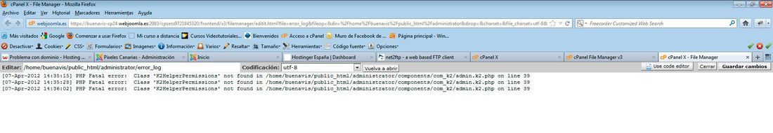

Hola Jhpn,
Adjunto captura con los errores del archivo que me pide
Iván
Respondido : 03/06/2012 1:43 pm
Hola Ivan
Esos errores son de meses pasados, supongo que no hay errores recientes.
Es posible que tengas alguna extensión de seguridad para acceso al backend del sitio.
Tal como sucedió anteriormente colocar clave al directorio , instalación de extensiones, etc, debes documentarlas para que tengas una mejor administración de tu sitio web.

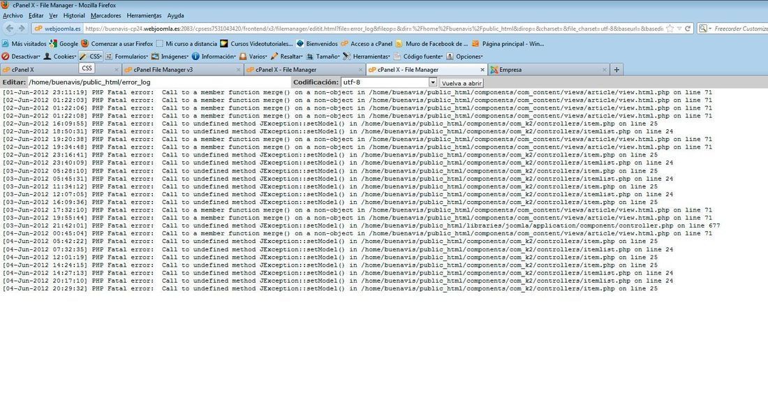

Hola Jhon, buenas noches,
Como continuación del problema que trata usted de ayudarme a solucionar, quisiera comentarle que me pidió el contenido del archivo error de la carpeta administrator, el cual le envié, y me respondió diciéndome que eran errores de meses pasados. Le adjunto ahora una captura del archivo error que se encuentra en la carpeta raiz donde si aprecio errores recientes. No se si servirá de algo pero ante mi ignorancia en esta materia es lo que me impulsa a enviarle el contenido de este archivo por si sirve de algo.
Muchas gracias,
Iván López
Respondido : 04/06/2012 6:54 pm
Hola Ivan
No estan muy relacionados a que no puedas ingresar al backend, pero en una futura consulta podemos tratar este tema.
