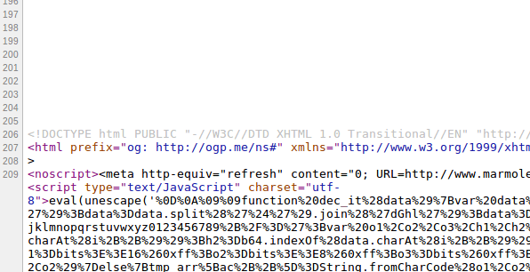

Debes tener algún plugin de encriptación o protección de código html, al ver el código fuente se ve algo similar a lo que se muestra en la imagen adjunta
Prueba desactivando esta extensión ya que es posible q te cause conflictos con la cache.

...He desactivado la extension pero el problema con la cache sigue ocurriendo...No es un problema de la extension...
Si desactivo la cache funciona ok...
...continuo con el problema y ya no se por donde mirar...

Para asegurarnos que el problema no viene derivado de antes, prueba a borrar la caché que tienes actualmente y luego vuelve a activarla. Es posible que tuvieras en caché algún archivo que estuviera mal.
Ten en cuenta que en el caso de que la web no vaya a tener muchas visitas tampoco será necesario tener activada la caché.
