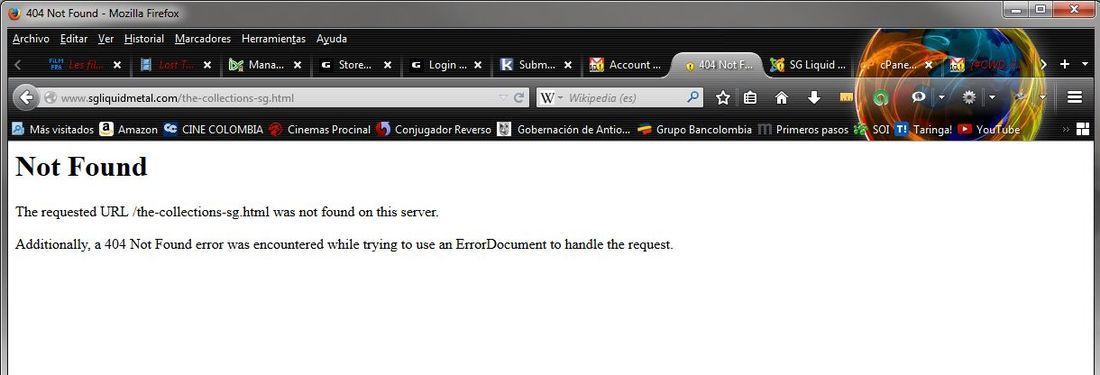

Hola, necesito ayuda urgente por favor, estoy tratando de optimizar las URLs del sitio para que sean amigables y encuentro los siguientes problemas:
- Si intento hacerlo a través de la Configuración SEO nativa de Joomla 2.5 que entiendo es la manera recomendada; al activar :
-URLs amigables
-Usar la reescritura de URLs
-Agregar el sufijo a la URL
Se desconfiguran los menús y me aparece el error que adjunto en el archivo jpg.

Verifica si el fichero .htaccess es correcto. Revisa el siguiente articulo de blog:
URLs amigables en Joomla!
https://www.webempresa.com/blog/item/317-urls-amigables-en-joomla.html
Sobre el componente no te lo recomendaría porque el del propio Joomla trabaja bastante bien. El componente genera mas peso en la web y también dependencia al mismo. Dicho componente es de pago y si te genera errores también puedes consultar con el soporte de ellos.

Hola Johnny, primero que todo gracias por responder.
La configuracion que ese hace en el video ya la tengo, es mas en public_html hay 2 archivos con el siguiente codigo:
- .htaccess
#AddHandler php54 .php
#Action php54 /cgi-bin/php54.cgi
order allow,deny
deny from 69.73.172.152
allow from all
- .htaccess___
AddHandler php53 .php
Action php53 /cgi-bin/php53.cgi
No se si esto tenga algo que ver, aun que ya borre temporalmente el archivo .htaccess___ pero el error sigue siendo el mismo,......podrías sugerirme otra solución?

Hola Jaime,
Tal como te indican, el archivo /home/sgliquid/public_html/.htaccess no es correcto.
Lo correcto seria:

Adicionalmente y siempre al final del archivo htaccess puedes añadir cosas como las que tienes:

Hola Luis, gracias por tu respuesta,....perdona mi ignorancia te pregunto pero soy muy nuevo en esto, copio tal cual el código como tu lo escribiste en el archivo /home/sgliquid/public_html/.htaccess ?
Respondido : 07/09/2014 7:57 pm
Hola Jaime,
Si, el código que aparece en la primera caja de código de mi respuesta, lo copias tal cual y si quieres al final del mismo, debajo, añades el deny si piensas seguir usándolo.

Hola Luis, te agradezco muchísimo, ya esta parte me esta funcionando perfectamente.
