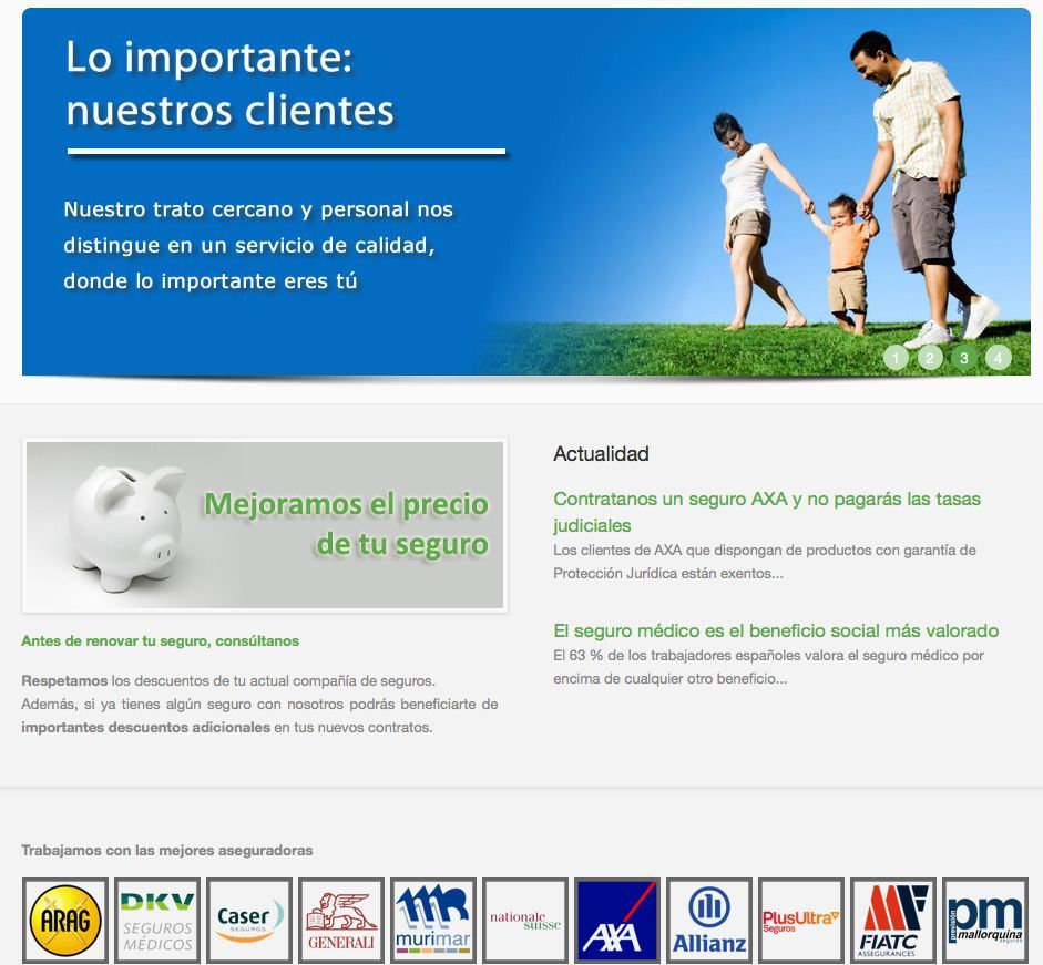

Tengo desplegada la versión 2.5.6 de Joomla con la template Halcyon de RocketTheme. En ella uso el módulo Roknewspager, para mostrar las últimas x entradas de una cierta categoría. Tengo este módulo en la página inicial, y al pulsar sobre el título, en lugar de llevarme a una nueva página en la que desplegar el contenido del artículo, lo hace en la propia página de inicio, en la posición mainbody. También uso este módulo en una posición sidebar-a y al pulsar sobre la noticia, me la despliega en la propia página. Sin embargo, en el menu principal tengo un enlace (noticias) que muestra las últimas X entradas y al pulsar sobre ella, si que me abre el contenido en otra nueva página.

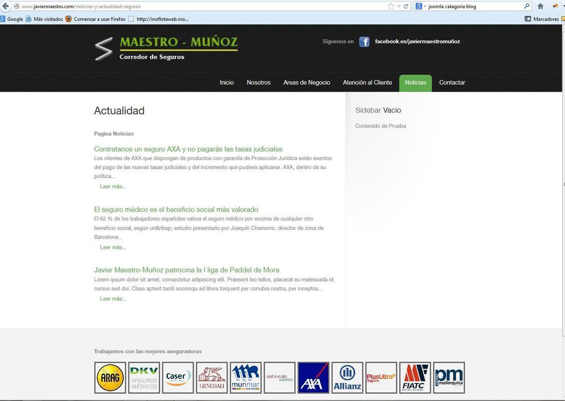

Intentando solventar el problema, leí que había que crear un item en el menú de tipo 'Categoría Blog'. Lo cree (Actualidad) y ahora funciona correctamente. La única pega es que enlaza con el componente de blog de Joomla y no con el componente roknewsPager (que antes lo tenía en Noticias).
Esta situación me valdría, pero me gustaría saber de qué forma configurar el componente de blog de Joomla para que quedara como lo muestra el componente roknewsPager (adjunto imagen). Me refiero a que cada entrada tenga el mismo formato que en la imagen (titular, breve descripcion y enlace 'Leer más) e incluso fecha.

Al acceder al apartado de noticias, veo lo que muestras en la imagen, no se si estás utilizando el sistema de noticias de Joomla! o otro.
Indicarte que con las vista tipo blog, se visualizan los títulos, texto introducción, el leer más, etc.

Eso es Jordi. El apartado de Noticias está hecho con el módulo Roknewspager y así es como me gustaría que se vieran (titular, fecha, pequeña descripción y leer más de las últimas x noticias).
El apartado de actualidad lo tuve que hacer (categoría blog) para que al pulsar en la página de inicio sobre cualquier noticia se me abriera en su página y no en la propia página de inicio como sucedía (desconozco el porqué). Es decir, si quito 'Actualidad', dejará de funcionar Ok.
Yo ahora tendré que eliminar Noticias y funcionar con Actualidad, pero me gustaría que las entradas del blog tengan la apariencia que ahora mismo tienen en Noticias.
