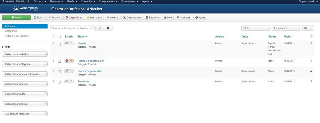

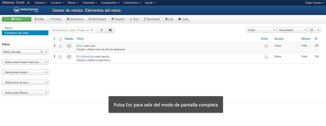

No veo nada sobre lo que basas la consulta inicial de este tema. ¿Puedes adjuntar una captura de pantalla en la que poder en como tienes configurado el menú principal del sitio web con los distintos elementos de menú?
En el elemento de menú "en construcción" muestra un 404 y ello es debido a que el artículo al cual apunta ha sido despublicado o eliminado, o la categoría en el cual esta incluido.

Aqui dos pantallazos del gestor de menus y del gestor de articulos

El artículo de página en construcción lo tienes despublicado., se ahí que al pulsar en el elemento de menú no muestre nada, tal como te he indicado en mi respuesta anterior.
Y el resto de artículos no se muestran en el inicio, puesto que no están marcados como artículos destacados, y el elemento de menú de Inicio, es del tipo Mostrar artículos destacados.

el articulo al que va en construccion es el articulo Historia( cambie el nombre en el menu principal por si fuera eso), tambien probe a destacarlo pero nada
Respondido : 13/11/2013 11:51 am
Veo que el artículo "Historia" está asociado con el idioma español. Prueba a cambiar esto para que quede asociado con todos los idiomas.
Por otro lado veo que el elemento de menú "En construcción" está asociado con el artículo con id 1, que es "Página en construcción". Como se ve en la captura de pantalla que has adjuntado este artículo está despublicado, de ahí que de el error.

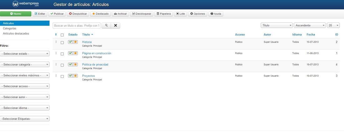

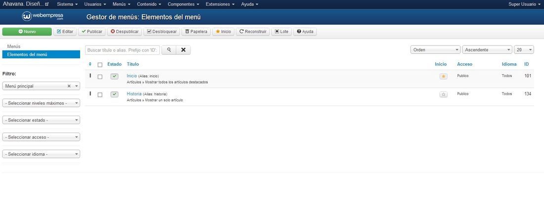

adjunto capturas otra vez
y sigo con el mismo problema
Respondido : 13/11/2013 4:32 pm
Ahora sí que parece que el elemento de menú "Historia" está cargando el articulo "Historia". Todo parece bien configurado y aun así se sigue produciendo el error.
