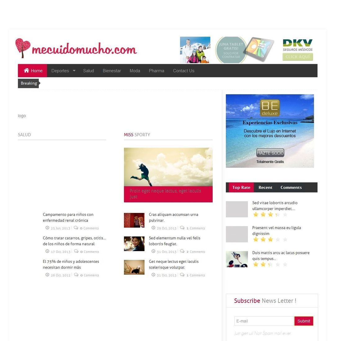

El problema es que en la portada, me aparece correcto el artículo pero no las imagenes en miniatura. En cambio al abrir el artículo sí que se ven, ¿hay que hacer algun tipo de "refresh" o similar para que se vean las miniaturas? Con los datos de ejemplo, sí que aparecen bien.
acompaño un print, en la home a la izda, los items importados (salud), y a la derecha (miss sporty) los de ejemplo.

Veo que las imágenes se muestran desde la cache, por ejemplo media/k2/items/cache/ e0a70f72bdae9885bfc32d7cd19a26a1_XS.jpg Contenido solo visible a usuarios registrados
Prueba a eliminar la cache normal y la expirada desde la administración de Joomla!. Si no se resuelve el problema, procede a desactivar la cache.

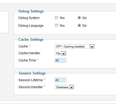

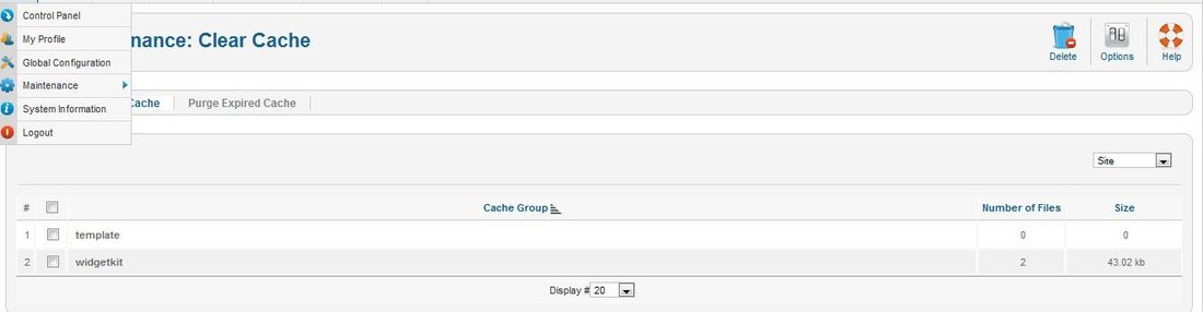

Pues no. Supongo que lo he hecho bien, he limpiado cache y expired cache, en el menu mantenimiento (captura), y por lo que entiendo, la caché ya estaba desactivada. (captura 2).

Las miniaturas que se muestran en color gris, pensaba que no se estaban mostrando, pero veo que si:

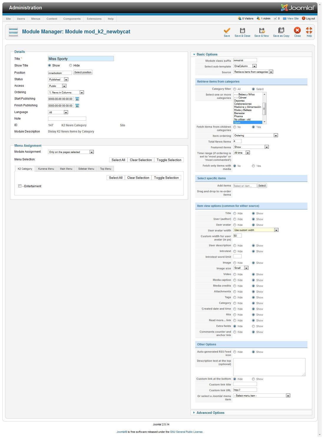

He hecho las pruebas y algo he encontrado. Las imagenes sí que cambian, pero por lo que veo, en las imágenes de muestra, la foto miniatura no es la misma imagen que la foto de artículo ¿? . Supongo que debe ser algo configurado así en el modulo de k2. Por ello, como los contenidos importados de joomla, no encuentran la miniatura pero si la foto en el interior del artículo. (deduccion mia como posible causa).
Ahora bien, debo pensar que esto se está controlando desde el propio modulo, pero no he visto detalle en el mismo que me de una vista para cambiarlo y que la imagen miniatura sea la misma que la del artículo. Acompaño print del detalle modulo, puedes decirme si ves esta opcion?

El módulo que estás utilizando coge la imagen del apartado Imagen del artículo de K2, por lo que si no hay una imagen en este apartado no se mostrará en el módulo.
