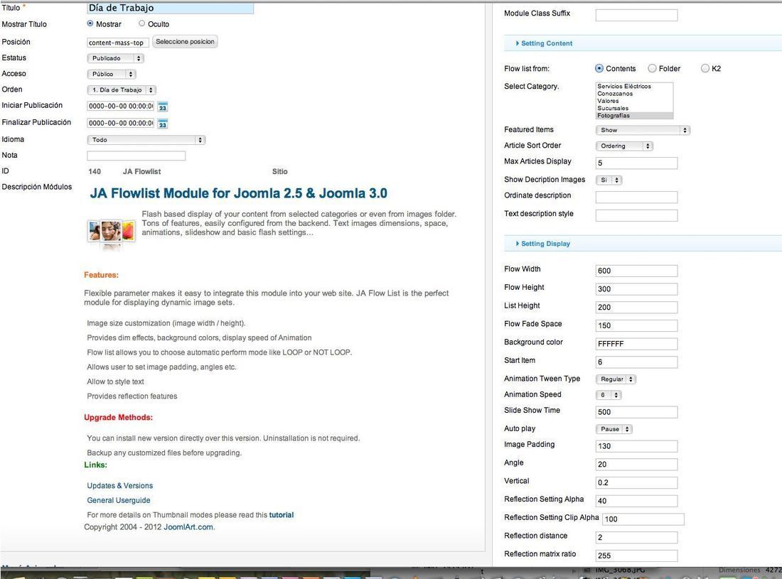

Hola he instalado el modulo: JA flowlist module for Joomla 2.5 & 3.0. Su instalción fue perfecta.
Si embargo ya al ponerlo a funcionar no me muestra la Galería de imgenes??
Primero activé el modulo, con las respectivas características que solicita.
Primero lo prové con folder ahí indiqué la Carpeta raiz: images/diadetrabajo y no funcionó.
Luego me crié una categoría con sus artículos respectivos para activarlo por el Content y tampoco.

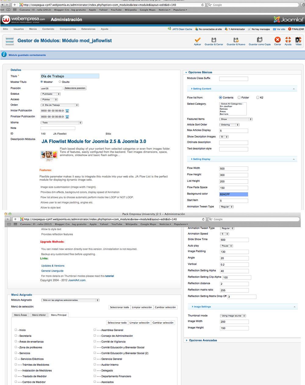

Les adjunto dos imagenes: una donde va toda la descripción del módulo y su respectiva activación.
La otra la pagina seleccionada donde quiero que aparezca.

En la captura de pantalla que has enviado veo que tienes activada la opción de cargar contenidos de Joomla pero en el campo Select Category no hay ninguna opción marcada.
Prueba a elegir la opción Select All Categories y comprueba si así te funciona.
Verifica además que los artículos de Joomla tienen imágenes asociadas.

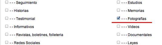

Hola Jhon te adjunto Captura de pantalla para efectos del Tema de la Categoría señalada la cual tiene varios artículos y en cada uno hay una foto. El tema es que así no funciona.???
Te adjunto imagen.

Veo en tu primera captura (del hilo) que en Menú Asignado lo tienes en Solo en la páginas seleccionadas pero no veo que tengas ninguna tildada ¿es correcto?.
