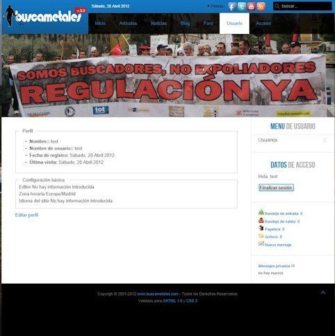

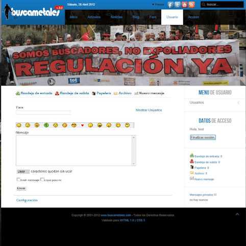

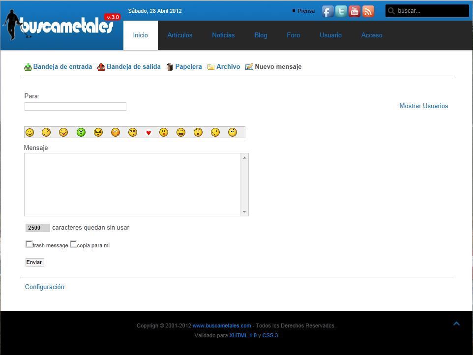

Hoy he instalado Uddeim en mi sistema con joomla 2.5, y me ha salido un nuevo problema que no tenía con mi sitio en la versión 1.5. El caso es que he instalado el componente y los módulos mailbox y uddeim. La función del primero es avisar al usuario con una ventana emergente si existen nuevos mensajes, y el segundo, linkar mediante enlaces al componente, para así, poder acceder a los buzones de mensajes o crear un nuevo mensaje. Hasta aquí, todo ha sido correcto. El problema viene cuando doy posición al módulo en la columna derecha de mi plantilla yootheme corona, y cuando pulso por ejemplo el enlace para crear un nuevo mensaje. El contenido de uddeim se abre en todo el espacio de la página, sin mantener la columna de la izquierda. Despues de mucho trastear, no consigo que el sistema funcione como lo hacía en mi vieja versión, es decir, abrir el contenido manteniendo la columna. Os dejo una captura y como siempre, mi agradecimiento por la gran ayuda que me prestais.
Así es como queda cuando se accede al apartado mediante el item de menu usuario:
Lo que ocurre al pinchar en el apartado crear mensaje del módulo
Y como yo quisiera:
Es curioso cuando se pincha en cualquiera de las opciones del módulo, el menú de arrba pasa a inicio en lugar de mantenerse en usuario. Tengo que decir que no tengo ningún item de menú que enlace directamente con el componente uddeim o con sus módulos.
