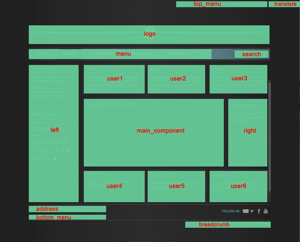

Hola, Ayer compré la plantilla Joomspirit_77 , teniendo en cuenta las posicione para los módulos que os adjunto.
Me he puesto a desarrollar el sitioo web y me encuentro con la sorpresa que 1. que la posición main_component no existe, ésta la tengo que sustituir por "image" la cual solapa las posiciones user4,5y6 por lo cual no puedo poner unos módulos que tenia pensados para el tema...
He pensado en editar la plantilla, pero no se si antes se podrá hacer algo o no esté entendiendo algo, aunque le he dado muhas vueltas...

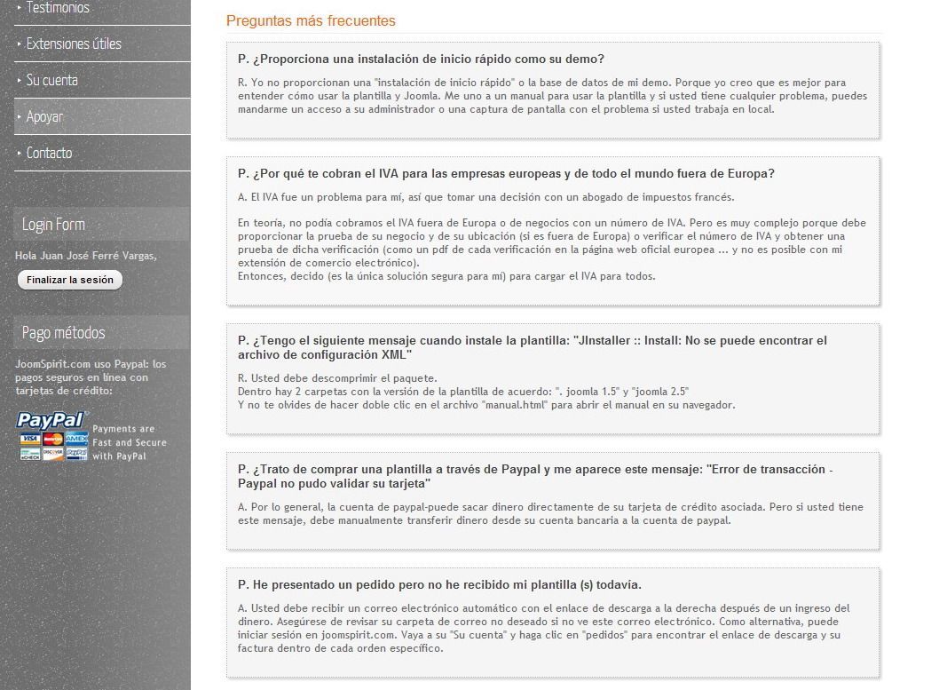

Hola, antes de abrir el post, ya miré a ver si encontraba la solución en la JoomSpirit pero parece que solo tienen unas respuesta a "preguntas frecuentes".
De todos modos, en mi caso solo es mover 3 posiciones unos 350px, pero bueno... le daré vueltas, solo que si me echais un cable seran menos las vueltas que tenga que dar.

La posición main_component de la plantilla no se trata de una posición para carga de módulos, sino que se refiere a la parte principal de la web donde se cargan los propios contenidos, como los artículos de Joomla o cualquier otro componente que estés usando. Por tanto, no se puede asignar ese nombre de posición a un módulo.
En el caso que quisieras cargar algo ahí siempre puedes utilizar el truco de crear un artículo de Joomla y usar el plugin loadposition para cargar un módulo dentro del artículo. De esta forma se mostrará en esa posición.
Sobre lo de que el módulo no permite ver los items de la web es posible que esta plantilla tenga un funcionamiento especial de forma que cuando se carga un determinado módulo no se carga la parte principal de la web (la main_component). Esto ya lo he visto en otras plantillas de este club.
Puedes añadir nuevas posiciones de módulo a la plantilla, aunque esto supondrá realizar cambios en los archivos php de la plantilla y en los estilos CSS. Te dejo un enlace a una entrada de nuestro blog donde se explica cómo crear nuevas posiciones de plantilla, aunque tienes que tener en cuenta que cada plantilla tiene una estructura distinta y es posible que las indicaciones del blog no te sirvan:
https://www.webempresa.com/blog/agregar-posicion-template-joomla.html
