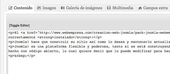

El problema, es que al pulsar enter e intentar dejar un espacio entre dos lineas, el retorno de carro se realiza, y además de regalo me introduce ese código...Como tu dices, entro en la opción de código y lo borro, pero cuando guardo los cambios, joomla, automáticamente me lo vuelve a colocar.
He buscado por la web sin encontrar solución, pero lo que si que he visto es que se comenta que es un problema de que en algún lugar se ha cambiado el conjunto de caracteres por defecto, y esto es lo que no encuentro la solución.
Anteriormente, todo funcionaba bien, sin embargo, no se que ha podido suceder para que esto cambiase...y ando algo desesperado
Muchas gracias..
aqui puedes ver algo de código...si borro el caracter...al guardar lo vuelve a colocar

A modo de prueba, cambia temporalmente la plantilla de Joomla que estás utilizando en la web por otra para ver si el problema desaparece. Una cosa que se observa es que se está utilizando una fuente de letra especial para la web y habría que ver precisamente si este es el problema. Tras el cambio de plantilla, prueba a editar un artículo y comprueba si al guardar te sigue dejando los caracteres extraños. Luego, puedes volver a dejar la plantilla que tenías.
Por otro lado, también habría que verificar si el problema está en el editor que estás usando. Puedes probar a usar otro y ver si te funciona. Para ello vete en el menú superior de la administración de Joomla a Sitio->Mi perfil. Aquí selecciona otro editor en el campo Editor que verás a la derecha y comprueba si se soluciona el problema.

He hecho la prueba y cambiando al editor Tiny y borra los símbolos extraños y no aparece, sin embargo, al activar de nuevo el editor JCE vuelve a colocarlo, por lo que entiendo que es un problema con los conjuntos de carácteres del editor jce...(alguna incompatibilidad)...
Como podría abordar este problema?

He actualizado a la última version del componente, pero el problema continuaba...al final he andado tocando los parametros del componentes y modificada la propiedad de la Configuracion Global del componente que aparecia configurada a SI y la he cambiado a
keep non-breaking spaces a NO
En principio con eso se soluciona el error
Muchas gracias...en principio y a falta de evolucion doy por solucionado el problema..muchas gracias
