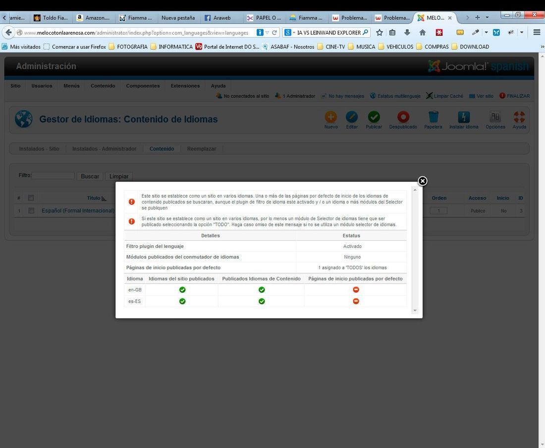

Envíanos captura de pantalla de la información que muestra el módulo de status multilenguaje.
Respondido : 10/07/2014 5:28 pm

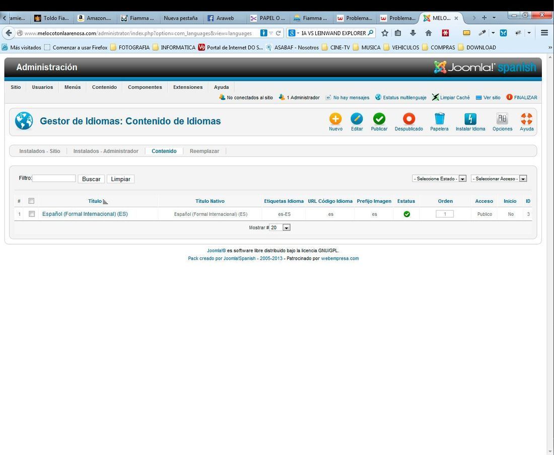

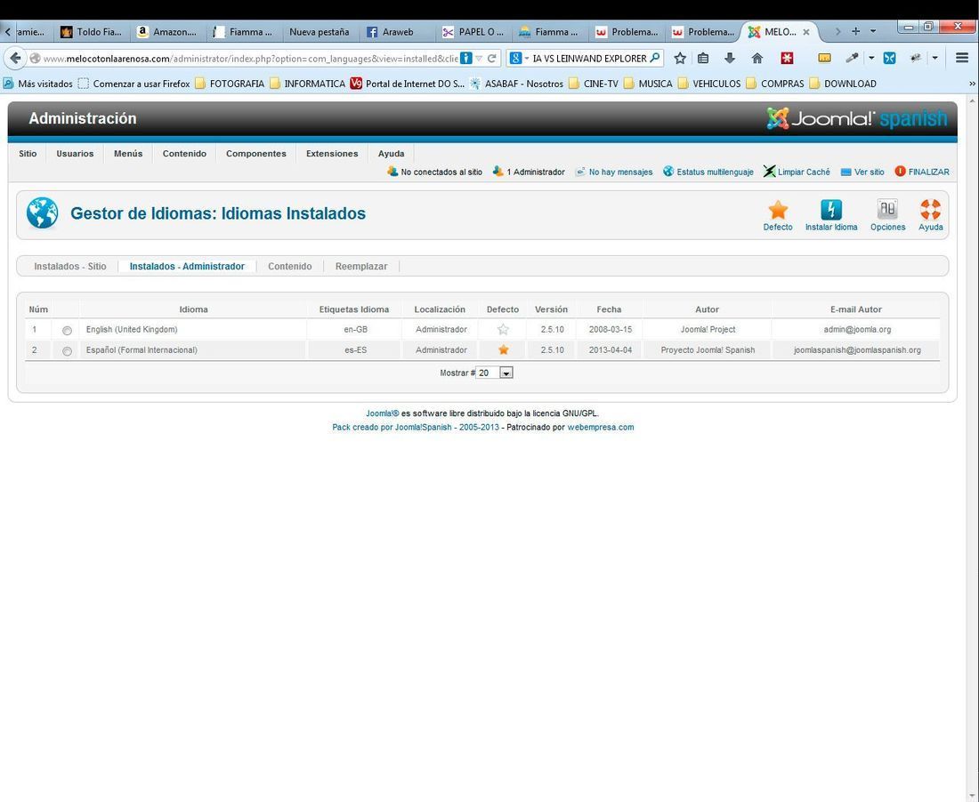

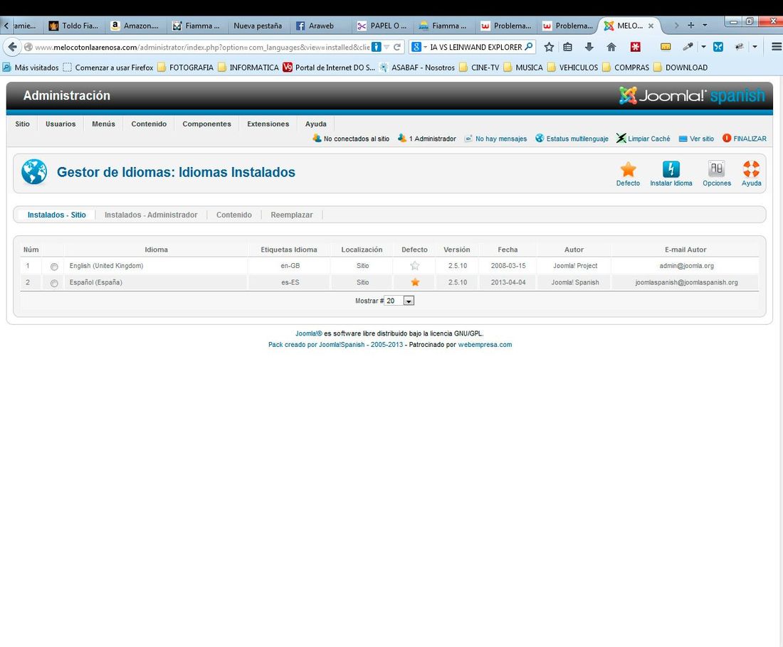

Gracias Lorena...te adjunto las configuraciones de idiomas
Respondido : 10/07/2014 5:35 pm

Hola Raúl,
En la captura de pantalla (1) vemos que tienes activado el filtro plugin del lenguaje. Para desactivar el sistema multiidioma en Joomla tienes que ir a extensiones-> gestor de plugins Ahí buscas Filtro de idiomas y despublícalo.
Respondido : 10/07/2014 5:56 pm
Raúl Ramón Val
Respuestas: 1152
En efecto el plugin estaba activado. Lo he desactivado, ello hace que no apareczca el sufijo de idioma, sin embargo los enlaces siguen sin funcionar...

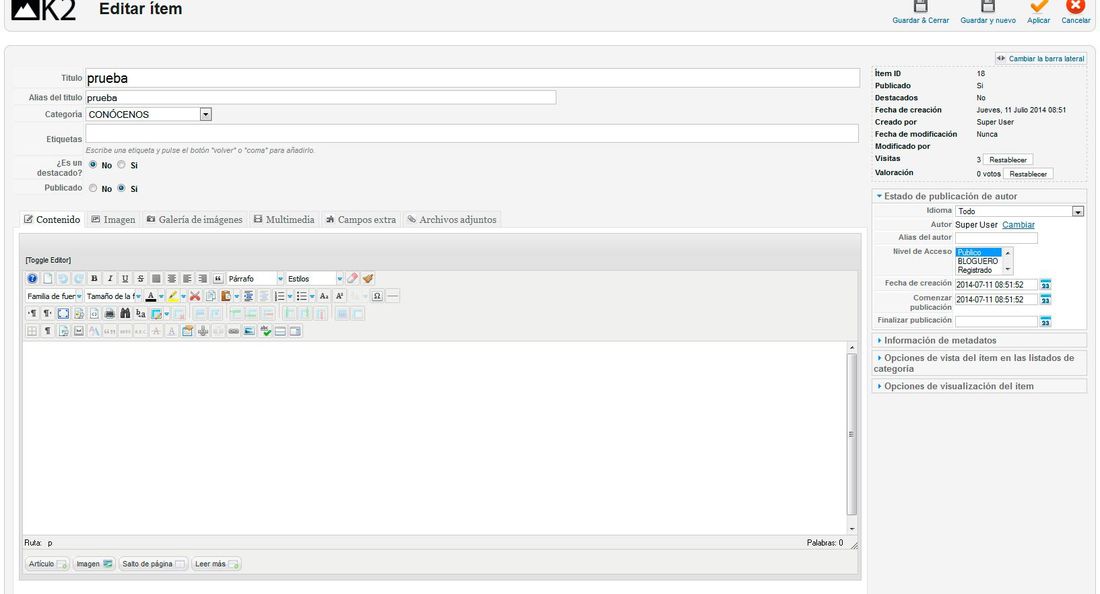

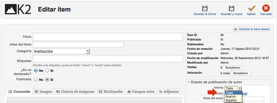

Vemos que lo que falla son todo artículos de k2. Prueba a crear uno nuevo y así vemos si al crearse uno nuevo sigue con el problema o se crea bien.
Adjúntanos una captura de la pantalla de editar item en k2
Fíjate en la siguiente imagen, en las opciones de idioma del item.
Respondido : 11/07/2014 10:39 am
Raúl Ramón Val
Respuestas: 1152
Limpiada calche añadidio nuevo menu relacionado con nuevo articulo k2 configurado idioma articulo en todos sigue saliendo la pantalla blanca.
