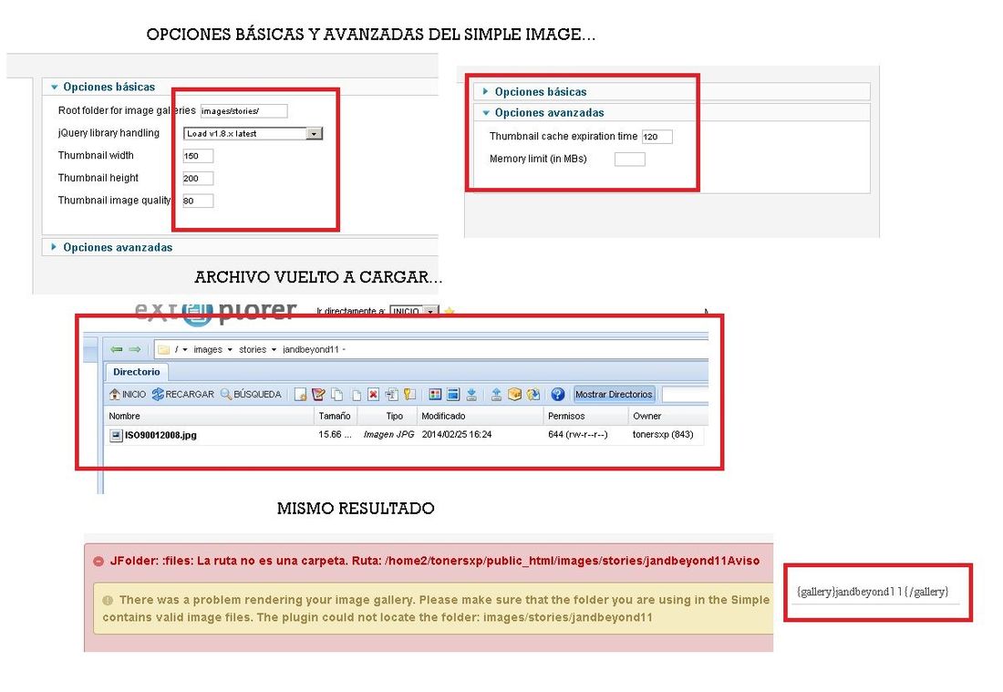

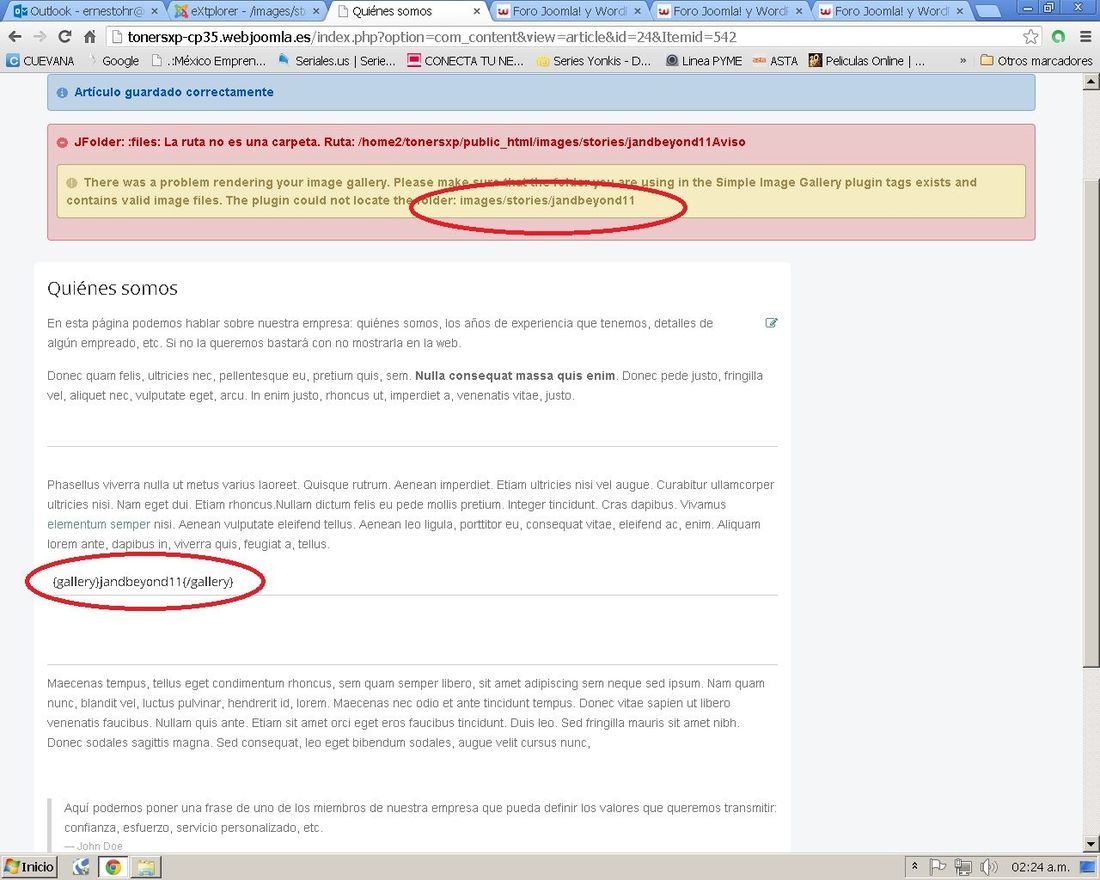

Hola, he repetido paso a paso las instrucciones del tutorial sobre la configuración del Simple Image Gallery, pero algo debo de estar haciendo mal, pues me avisa que no se localiza la carpeta con las fotos, les agradecería su ayuda, dejo el sitio en línea de manera que puedan tener acceso al mismo, y agrego capturas de pantalla.
Gracias por su ayuda y paciencia.

Hola Ernesto,
Puede que no detecte una imagen que tiene espacios en blanco en el nombre.
Elimina esos espacios en blanco por guiones (-) (_)
Ten en cuenta que en las URLs de internet no hay espacios en blanco, por tanto no es conveniente subir ficheros que contengan espacios en blanco.

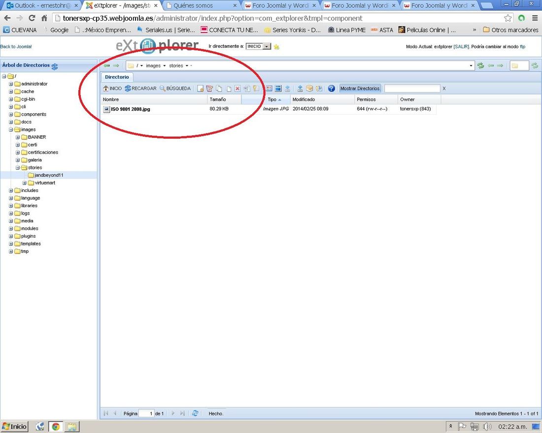

Hola, gracias por la respuesta, pero he vuelto a cargar el archivo sin nombres y no he tenido mejores resultados, les anexo captura de pantalla, y un usuario registrado es "HERNESTO" con clave de acceso "HERNESTO", continúo con el sitio abierto...
Respondido : 25/02/2014 4:42 pm
Es posible que se trate de un problema con los permisos de los directorio y archivos. Vete a tu área de cliente de Webempresa y ejecuta un Stephan para que haga una revisión automática de los permisos que te comento y los corrija en caso necesario.

Se ha efectuado pero nada cambió, que hago al respecto?...

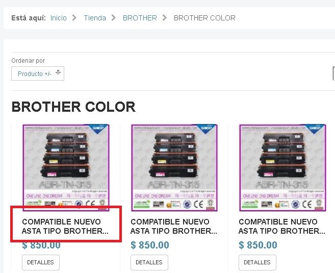

Aparte, cómo podría hacer que la descripción del producto salga completa?, te anexo captura, Gracias...

Hola Ernesto
Prueba eliminando las imágenes que tienes en esta ruta y pon otras imágenes, asegurate de tener imágenes de formato imagen como .jpg o .png, ten en cuenta que a veces una imagen .tiff por ejemplo se puede renombrar a .jpg pero esto no sería válido por que el archivo inicial es .tiff, por lo que debes asegurarte de tener imagenes válidas con respecto a su formato.
Verifica bajando algunas imagenes de internet y prueba.
por otro lado con respecto a tu consulta de productos esto no tiene que ver con este tema y para mantener orden en el foro te sugiero abrir un nuevo hilo de discusión para esto.

Ok, te agradezco la ayuda, al poder colocar un slider voy a prescindir de momento de la ampliación de las imágenes, respecto de lo de los pecios, en efecto voy a realizar la consulta como lo mencionas...
