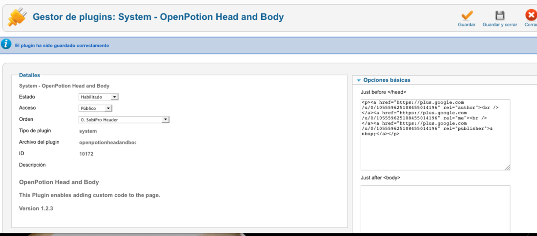

he instalado openpotion ( plugin para incluir código en head ) y me lo incluye en el body. además me incluye una barra blanca por encima de la cabecera de la web. Sabéis por qué pada esto?
La única solución es cambiar de plugin?
gracias

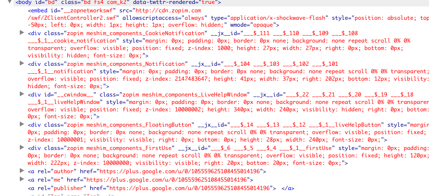

Viendo el código fuente:
Se muestra antes de la etiqueta (just before head), Por tanto es correcto el funcionamiento del plugin.

Hola Jordi,
fíjate bien que estamos en el body.
en cuanto a la franja blanca arriba es por algún motivo?
gracias

El problema está en que ese código que quieres incluir dentro de la etiqueta head no debería ir ahí, sino tendría que ir dentro del body.
Este código contiene etiquetas de párrafo (p) y etiquetas de enlace (a), elementos que tienen que estar dentro del body, ya que son contenidos que se muestran en la web. Dentro del head no tendría que ir ninguna etiqueta que se cargue en la página, sino que tiene que haber metaetiquetas, carga de javascript, CSS, etc.
Precisamente por esto se está cargando esa franja blanca en la cabecera. En resumen, tendrías que mover este código a la parte del body donde lo quieras cargar. Parece que el propio plugin que estás usando dispone de esta opción, por lo que podrías probar a usarlo para añadir el código. Entiendo que el lugar correcto para añadir esto sería junto antes del cierre del body ().
